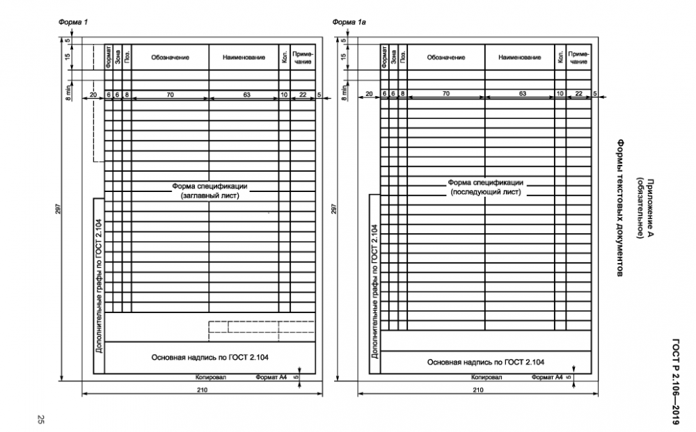

Добрый день, Уважаемые Господа!

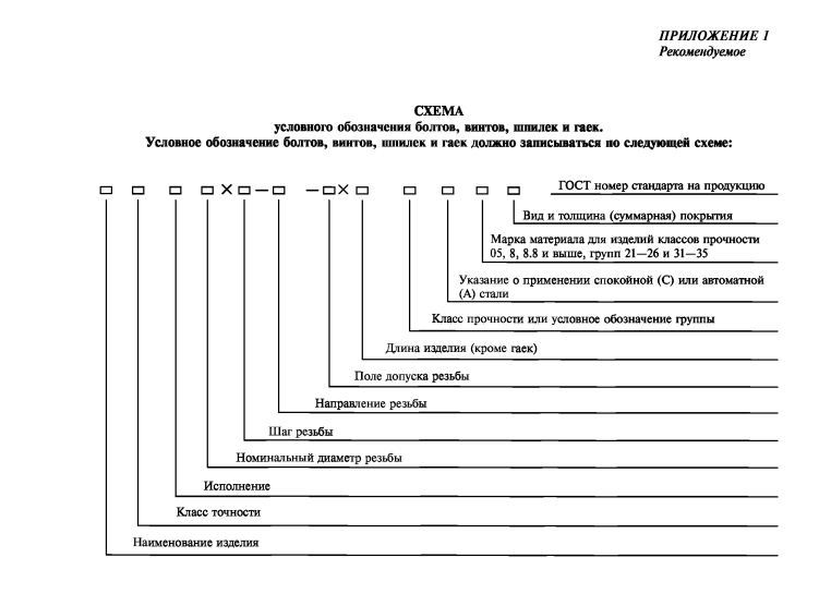

Добрый день, Уважемые Господа!
согалсно госту 1759-89 условное обозначение...
Согласно форме текстовых документов
Как в столбик, шириной 63мм вписать условное обозначение стандартных изделий, где порой один стандарт во всю строку?
ПС: прошу обратить внимание на то, что схема условного обозначения, которую придумали в том числе для записи в этой рамке, не подразумевает какого-либо сокращения, или переноса.
Edited by fenics555
davidovka

fenics555
8 минут назад, davidovka сказал:
это еще почему?
хорошо, Ваши предложения?

fenics555
1 минуту назад, davidovka сказал:
Переложить создание спецификаций
но векдь схему выше кто-то придумал, и табличку с размерами тоже, А как одно вписать в другое, чтобы было по правилам стандарта- нет. Думайте сами, решайте сами...
И зачем тогда такой стандарт?
Это как придумать стандарт- гайку М6 наворачивать на винт М8, а там можете "доработать по месту"!
davidovka
PTS  и другие всё придумали и сделали и продавали.
Edited by davidovka

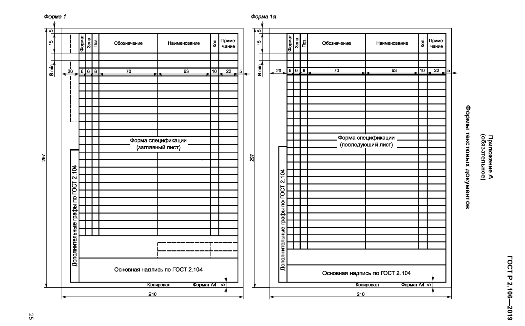

В ГОСТ 2.106 есть такой пункт:
Quote
4.1.3 Размеры граф при необходимости могут быть изменены по усмотрению разработчика, кроме размеров граф основной надписи и дополнительных граф к ней.
Я сделал такие размеры граф у себя (см. pdf).
spec.pdf
