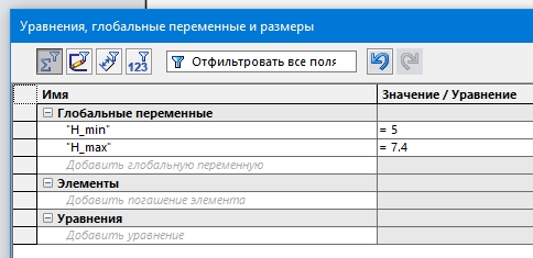

nahaus
Подскажите пожалуйста, как записать в таблице параметров эти переменные (H_min и H_max) чтобы можно было с помощью таблицы задавать им значения?
Если что пробовал разные варианты:
"$ЗНАЧЕНИЕ@H_max"
"$VALUE@H_max"
$VALUE@H_max@Уравнения
$VALUE@H_max@Equations
"$Global_Variable@H_max"
Всегда ошибка:
Заголовок столбца "смотри варианты выше" содержит недопустимое имя элемента "7,40". Программы закрывает таблицу параметров без завершения обновления модели.
Авто-создание таблицы параметров тоже не видит эти переменные.
SW2014
jtok
Добавьте еще одну конфигурацию.
В ней измените значения H_max и H_min на любые другие, при изменении укажите "Только для этой конфигурации", чтобы в разных конфигурациях были разные значения
Вставьте Таблицу параметров с Авто-создать
При создании таблицы эти значения уравнений можно выбрать и они в нее попадут
Заголовок будет такой: $ЗНАЧЕНИЕ@H_max@Уравнения - для русской версии

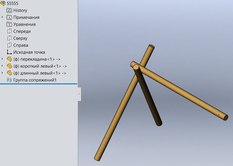

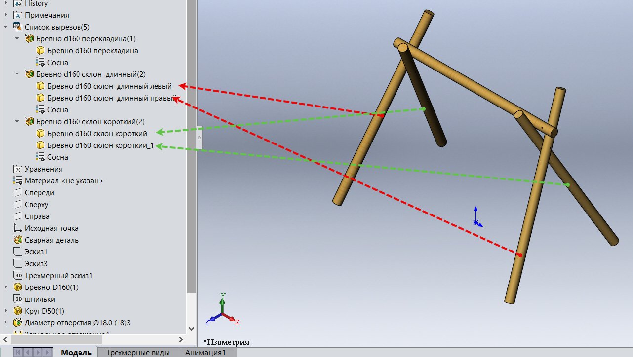

Столкнулся вчерась с загадочным глюком в Солиде (2024)
Есть многотельная деталь, которая изображает каркас качели из бревён.
С помощью такой-то матери и высшей математики высчитаны точки контакта 3 бревен с одной стороны,, так чтобы по фен-шую, без взаимного вдавливания и чтоб без зазора.
Затем бревна продырявлены под шпильки, и отзеркалены.
Солид пишет что зеркальные копии идентичны с родителем, см. список вырезов.
(ссылки не битые, жмите  если не кажет по микрокартинке открывшейся)
картинка1
Где Солид собрал по кучкам Склон длинный левый и Склон длинный правый, а так же короткие склоны.

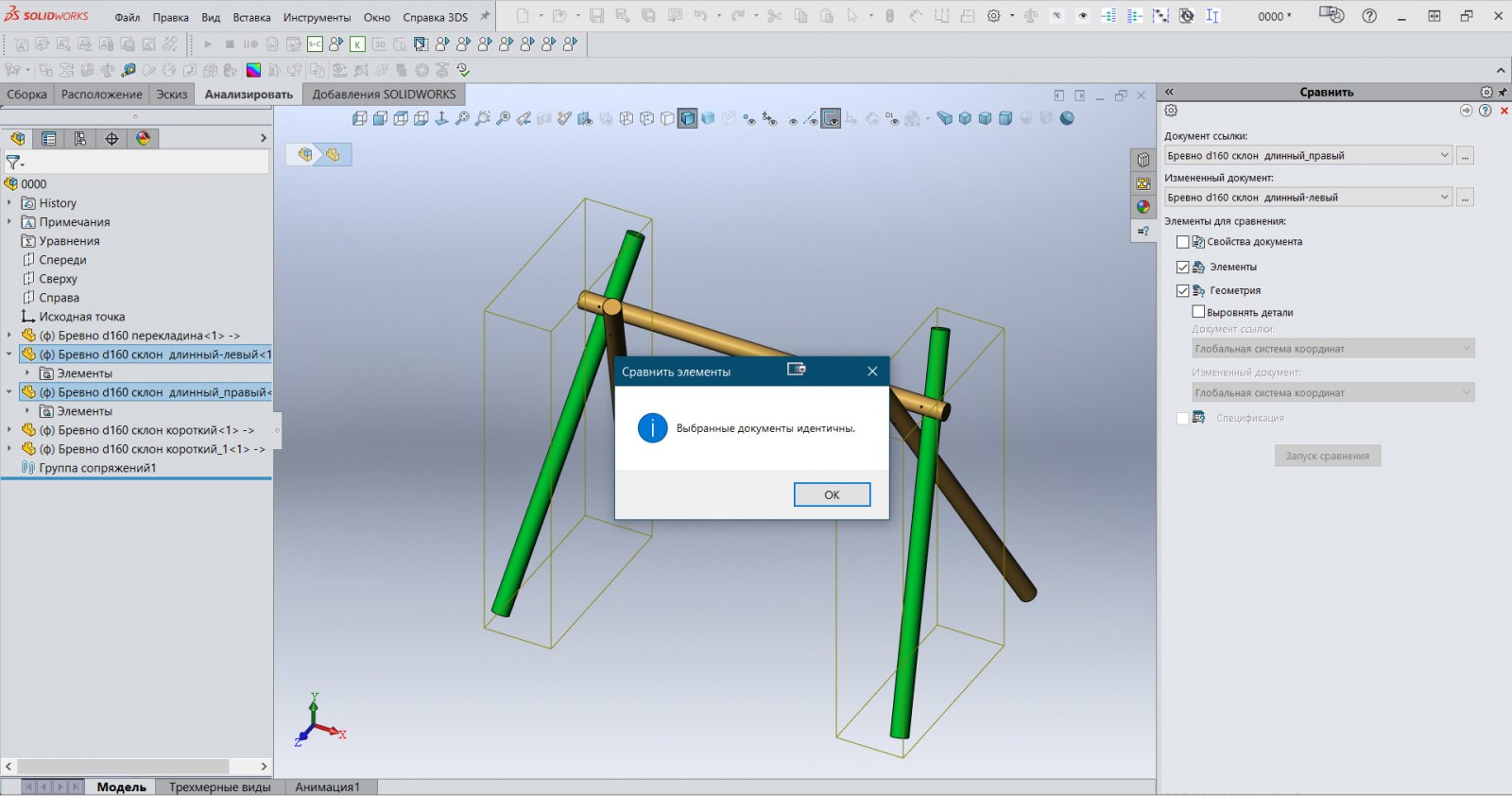

Экспортирую тела поштучно. вставляю в сборку. Из интереса сравниваю детали - пишет что они идентичны -
Картинка2

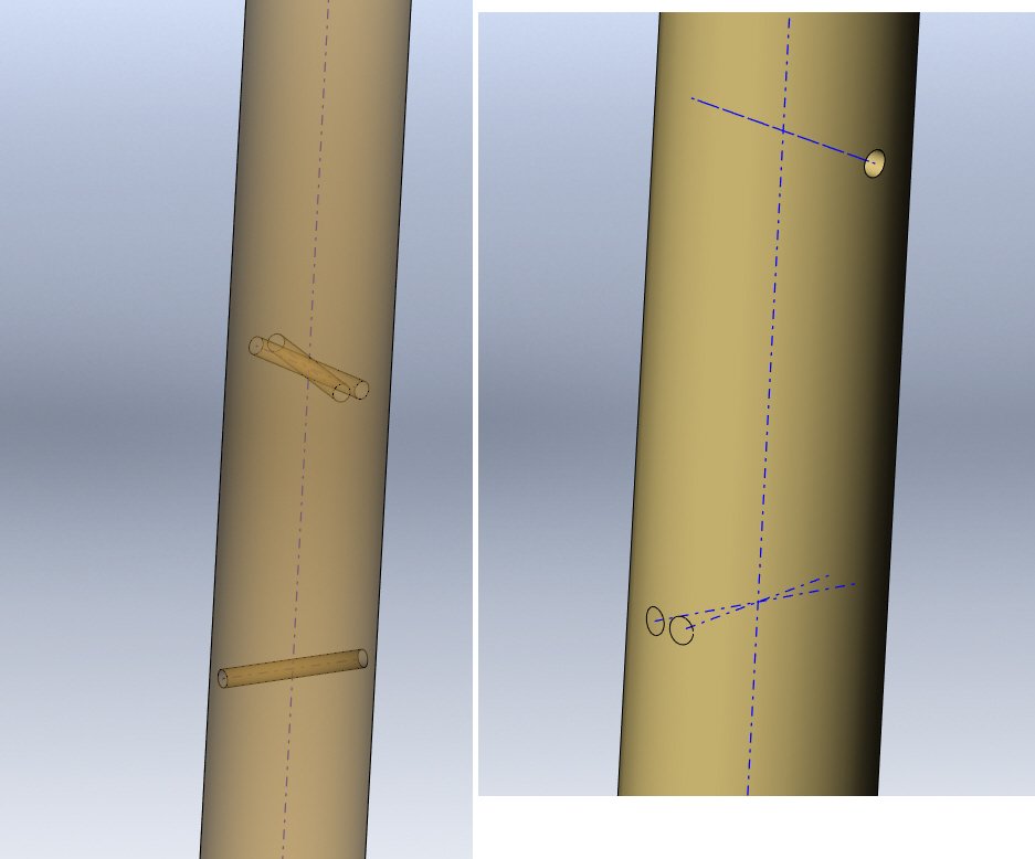

 И тут решил заменить 2 ИДЕНТИЧНЫЕ детали с разными названиями на один файл....
И тут случился ТЫ-ДЫЩЬ,  но блэт без Фиксиков! Оказалось что идентичные  тела/детали нихрена не совпадают при попытке заменить одно другим!
Если выровнять нижние отверстия - верхние в раскос, выровнял верхние - разошлись нижние
картинка3
Теперь ломаю голову - это глюк в солиде или я сломал систему??
Сборками из многотела пользуюсь постоянно, поэтому очень важно выяснить что это за чудеса - глюк на моем компе или у всех так  и верить солиду более   нельзя :-(
Прилагаю файлик, прошу проверить этот момент
Качели-2022

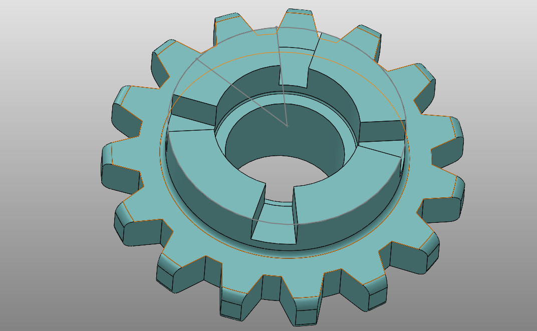

При экспорте сборки из списка вырезов - вообще три полена осталось
картинка4

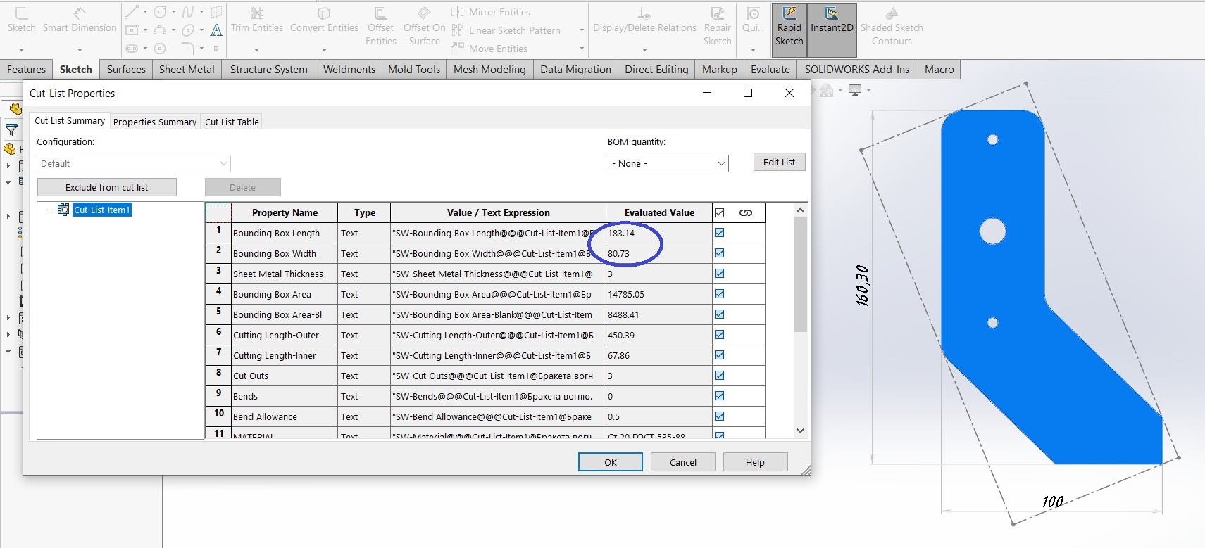

Проблемка небольшая внезапно вскрылась, прошу совета.
Строю листовую деталь, но SW 2022 SP5 по своему усмотрению делает раскрой и как итог - предлагаемый им лист иметь бОльшие размеры нежели необходимо.
Есть способ это исправить?
Заранее благодарен!
Edited by Бестолковый
madalik
@Бестолковый поройтесь в свойствах граничной рамки  (bounding box)  и  в справке насчет того. как  ее выровнять по кромке
и предлагаемая рамка меньше Вашей, 183*88=14640 кв.мм против 160*100=16000
Бестолковый
@madalik, даже при выравнивании Bounding Box по необходимой плоскости пластины развёртка остаётся прежней ((((

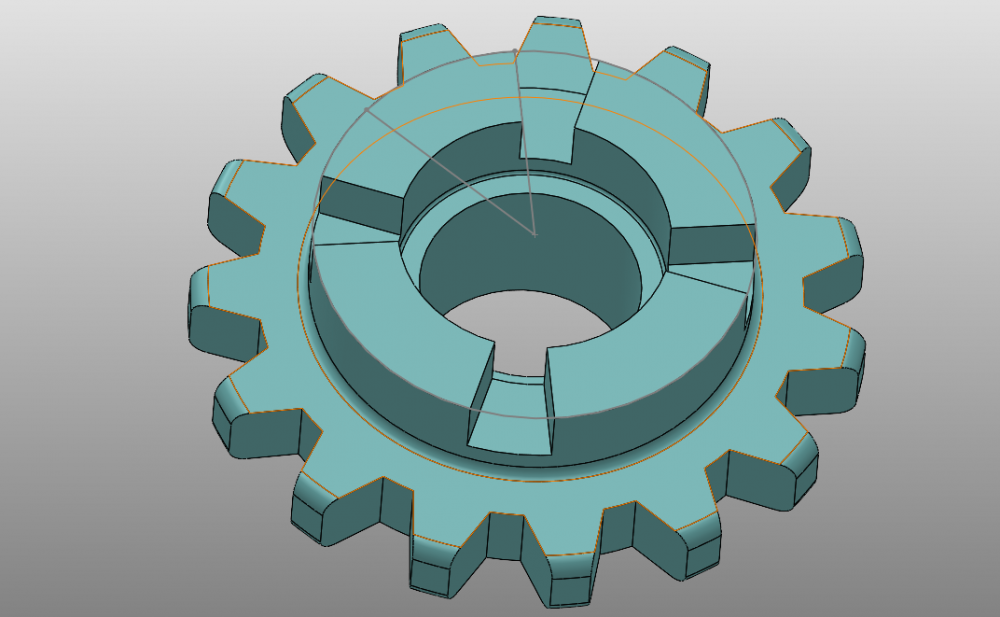

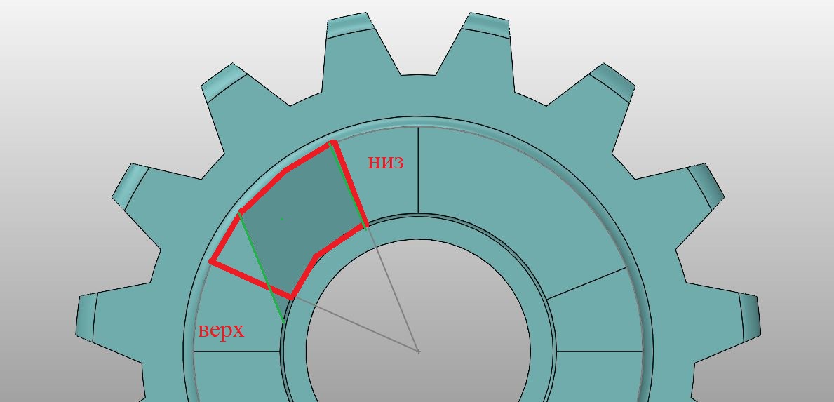

Добрый день!
Что-то совсем не могу сообразить.
Подскажите, как сделать фаску под углом от впадины до выступа в месте, указанном треугольником.
Nod801
@Dr.SergeyP 1. не совсем понятно ... можете как то графически показать(нарисовать) как должна идти фаска
2. неплохо бы если детальку выложите
Dr.SergeyP
1 час назад, Nod801 сказал:

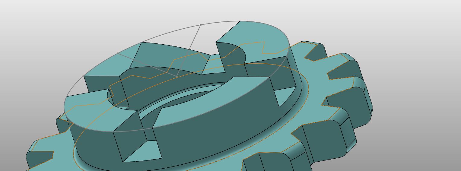

Вот на первом рисунке фаска создана просто инструментом "фаска". Она не поворачивается вокруг оси и так не нужно.
Нужно, что бы фаска проходила по красному контуру и снизу вверх, поворачивалась вокруг оси вместе с окружностью. Краснысный контур на втором рисунке.
МТФ-43А05.131.SLDPRT
Edited by Dr.SergeyP
Nod801
@Dr.SergeyP Если такой результат нужен, то это фаской не сделать. Поверхность фаски ПЛОСКОСТЬ ... в данном случае плоскости не будет НИКАК ... поэтому только ВЫРЕЗАТЬ каким либо из способов
Edited by Nod801
