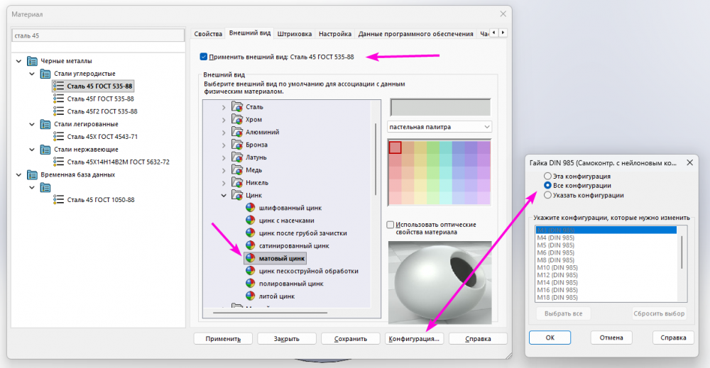

2 часа назад, kenny сказал:
поподробнее пожалуйста, это как?
Любому материалу можно присвоить свой внешний вид. Сответственно, при назначении материала автоматом применится внешний вид.
kenny
1 час назад, kkk сказал:
понял. это я знаю, но это совсем не то, что нужно.
в итоге как правильно пользоваться состояниями отображения все-таки непонятно =\

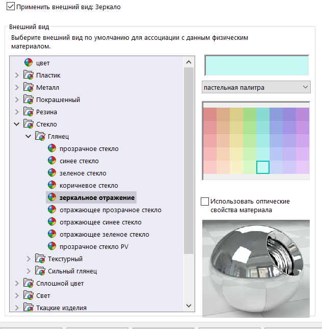

@kkkДык вот я пытался озвучить и показать.
задача такая: есть библиотечные элементы из разных материалов и нужно, чтобы они отображались правильно. то есть оцинковка, нержавейка, может быть в перспективе какое-то покрытие.
хочу как-то автоматизировать цвет (отображение) но меню "состояние отображения" убогое настолько, что я просто в ступоре и не понимаю как им пользоваться.
п.с. не хочу после применения цвета, именно цвета, материала бегать по всем бесконечным конфигурациям и проверять везде ли правильные параметры.
п.п.с. на данный момент я просто убрал галочку "привязать состояние отображение к конфигурации" и ручками выбираю как именно должен выглядить элемент. но коллеги меня за такой подход на вилы поднимут)
16.04.2026 в 16:24, kenny сказал:
народ, кто-нибудь смог разобраться с "состоянием отображения" в SolidWorks и как ими управлять?
я уже опустошен, кажется будто рукожопое отродье придумало этот долбаный параметр, чтобы все страдали!

kenny
24 минуты назад, kkk сказал:
присвоил нужный материал, автоматом получил правильное отображение.
не, в библиотеке материалов отображение совсем убогое, оно тупо красит металлические детали в разные градации серого цвета. причем отблеск (или как там называется эта настройка) ЗЕРКАЛЬНЫЙ. это просто ужасно бесит. на рендерах смотрится даже хуже, чем если бы вообще не красить ни в какой цвет.
п.с. инвенторщики ржут над нами =(
кстати, ты навел меня на мысль, что можно изменить отображение материала ПЕРЕД его применением и как раз выбрать конфигурации для применения.
кажется именно такой подход и должен сработать. спасибо!! =)

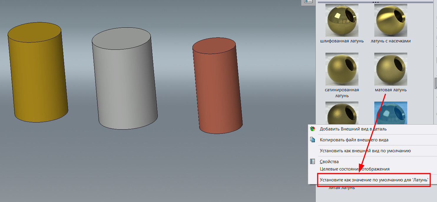

kkk
27 минут назад, kenny сказал:
Латунь, цинк, медь. Ничего не менял. Если бесит зеркальный, можно назначить матовый, или еще какой. Плюс любой внешний вид можно отредактировать по вкусу и создать свой собственный. Ну дальше, вероятно, присвоить материалу (сам не делал).

kenny

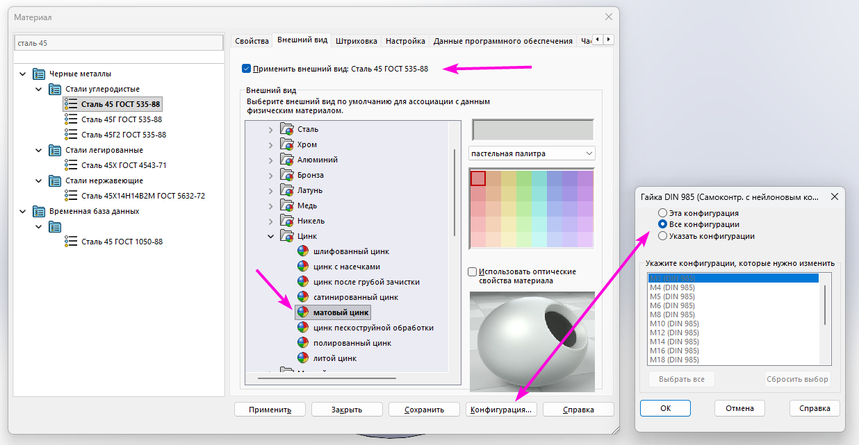

20.04.2026 в 17:37, kkk сказал:
докладываю: для своей библиотеки материала можно Перед его применением выбрать как отображение, так и штриховку, а так же выбрать конфигурации к чему применять.
к Солидовской библиотеке материала (например AISI 304) невозможно ничего применить, кроме значения по-умолчанию.
п.с. короче эти ебанаты и тут отличились, уж простите... всё через анус сделано, я не могу...
и если у меня, пока что, два десятка гаек из нержавейки, то приходится протыкивать КАЖДУЮ, чтобы поставить на нее сатинированную нержавейку как отображение вида. клаааасс

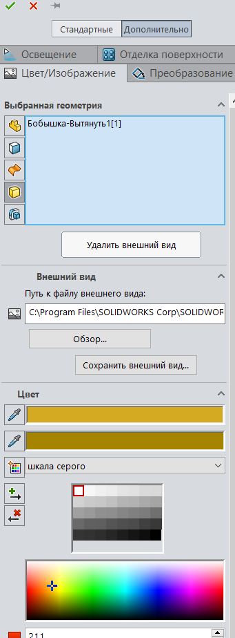

24.04.2026 в 17:46, kenny сказал:
Что мешает скопировать состояние отображения, а потом присвоить его же всем нужным гайкам одним кликом?

26.04.2026 в 18:39, kkk сказал:
кстати копия и вставка в нужную конфигурацию работает. не думал об этом. но тогда нужно новое состояние отображения как-то переименовывать каждый раз.
можно поподробней? что за один клик такой?
kkk
Если эти кнопочки знакомы, то по кнопочке "Вставить внешний вид" можно его вставить любому количество предварительно выбранных элементов, будь то поверхностей, элементов, тел, деталей и т.д. Выбираешь (любым известным способом) все что нужно и вставляешь скопированный (соседней кнопочкой) внешний вид всем выбранным элементам.

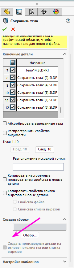

Делаю каркас через "Вставка-Сварные детали-Конструкция" Имеются как профили, так и листовые детали. Сохраняю в сборку. После перестроения исходной детали-конструкции в сборке часть деталей меняют свое положение и размеры вслед за деталью, а часть не меняют. В дереве сборки все детали зафиксированы. SW 2022 SP5. В чем может быть причина?

19 часов назад, kkk сказал:
:doh:  я думал ты шаришь в этой теме!! (ц) ... а вы путаете элементы управление внешними видами с состоянием отображения.
эти кнопки я освоил еще лет 10 назад и мой изначальный вопрос ВООБЩЕ не про них. в общем, на сколько я вижу, никто не знает как пользоваться "состоянием отображения". закрыли тему. буду руками красить каждую конфигурацию.
9 часов назад, Инженер63 сказал:
причина в том, что вы поставили галочку напротив "не создавать повторяющиеся детали", перед созданием сборки,
и солид, когда видит, что вставляется новая (вторая и так далее), но похожая деталь, то он начинает вставлять первый вариант детали. а у этого самого первого варианта базовая система координат уже четко определена при первом сохранении. и вот когда ваша рама нарисована первый раз БЕЗ изменений, то солид раскидывает детали по КООРДИНАТАМ. и повторяющиеся тоже.
а когда вы изменили сварную конструкцию, то и в Первой детальке тело уезжает относитель своей базовой системы координат. а вот координаты расположения этих деталек в СБОРКЕ не изменились и по этому у вас всё съезжает нафиг.
короче. фиксы можно ставить только в том случае, если знаете, что рама в будущем не будет меняться (чистовик). в черновом варианте рамы или нужно поставить сопряжения или только в самом конце, после всех изменений, выводить сборку из сварной конструкции.
вот как ниже.
3 часа назад, Snake 60 сказал:
Этот глюк давно тянется. Выхода два:
1) Освобождать детали, которые себя "неправильно"  ведут и задавать им сопряжения
2) Удалять фичерс создания сборки из сварных и создавать новую сборку
п.с. и это не баг, а фича =)

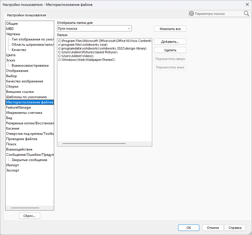

kenny

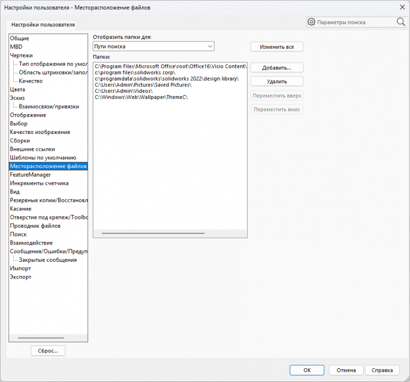

Кто-нибудь смог победить эти пресловутые "пути поиска"? =)
