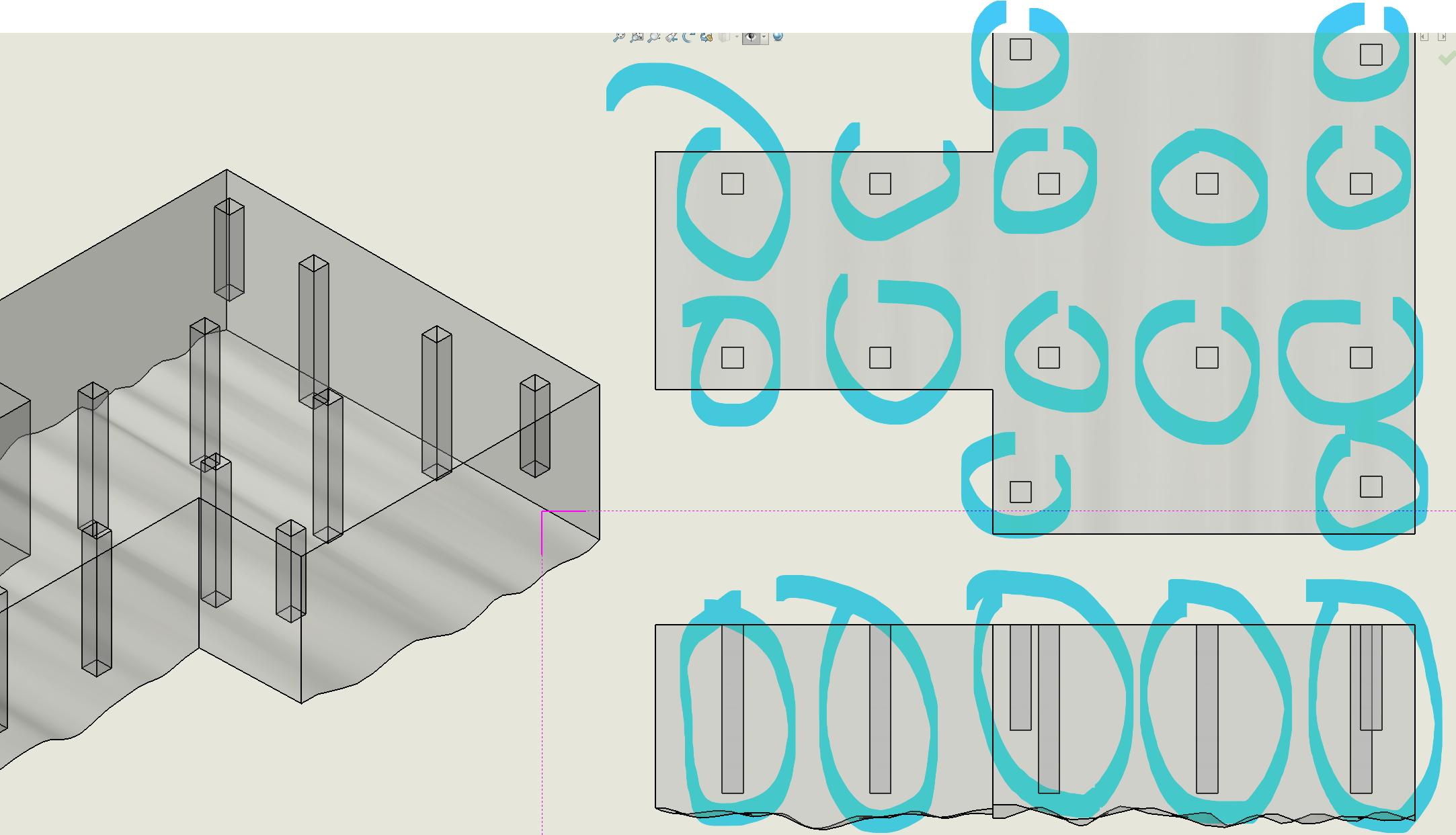

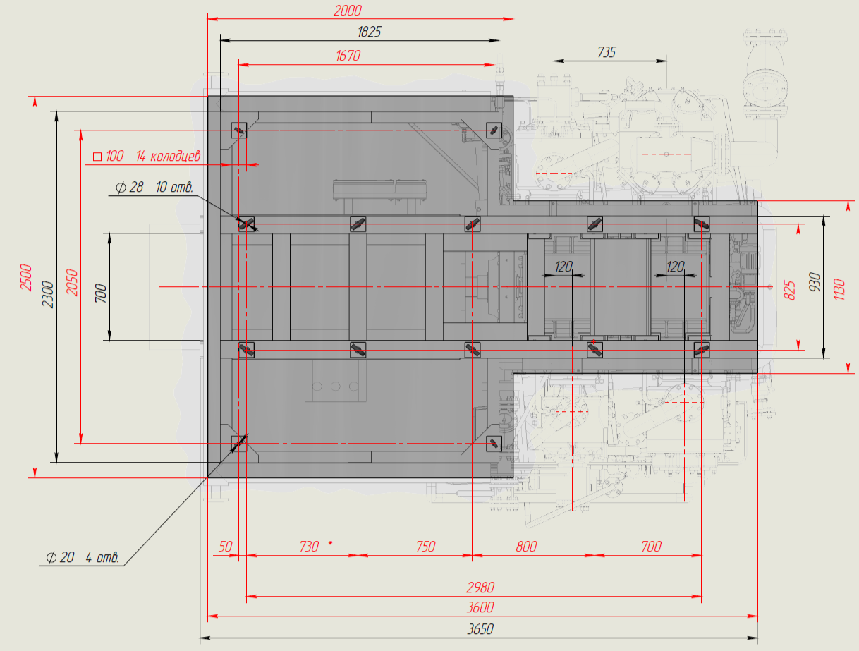

Сделал проекционные виды фундамента в полупрозрачном отображении, так надо. Только теперь проблема - я не могу поставить размер на колодцы. Размерная линия к ним просто не привязывается. Есть предложения? Просьба вырывы и костыли с рисованием линий по кромкам и простановкой по ним размеров не предлагать. SW2022 SP5
tiomat
1 час назад, Shvg сказал:
С клавишей Shift попробуйте.
Не помогло.
Snake 60
@tiomat Выбери временно каркасное представление
tiomat
40 минут назад, Snake 60 сказал:
Спасибо, я уже так и сделал, только не отписался. Все-равно спасибо.

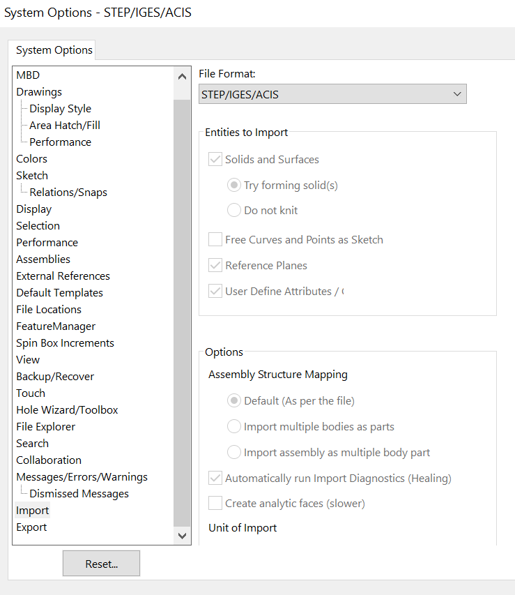

Почему-то вдруг стали недоступны настройки импорта. Как их активировать?

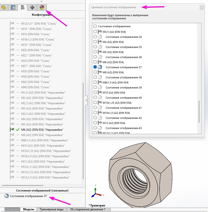

народ, кто-нибудь смог разобраться с "состоянием отображения" в SolidWorks и как ими управлять?
я уже опустошен, кажется будто рукожопое отродье придумало этот долбаный параметр, чтобы все страдали!
Edited by kenny

3 часа назад, kenny сказал:
Классная штука, только я ей пользуюсь в сборках, состояния отображения можно  связывать с конфигурациями. На уровне детали особо смысла не вижу.
Например, сделал состояние отображения потом влепил в чертеж для наглядности.
