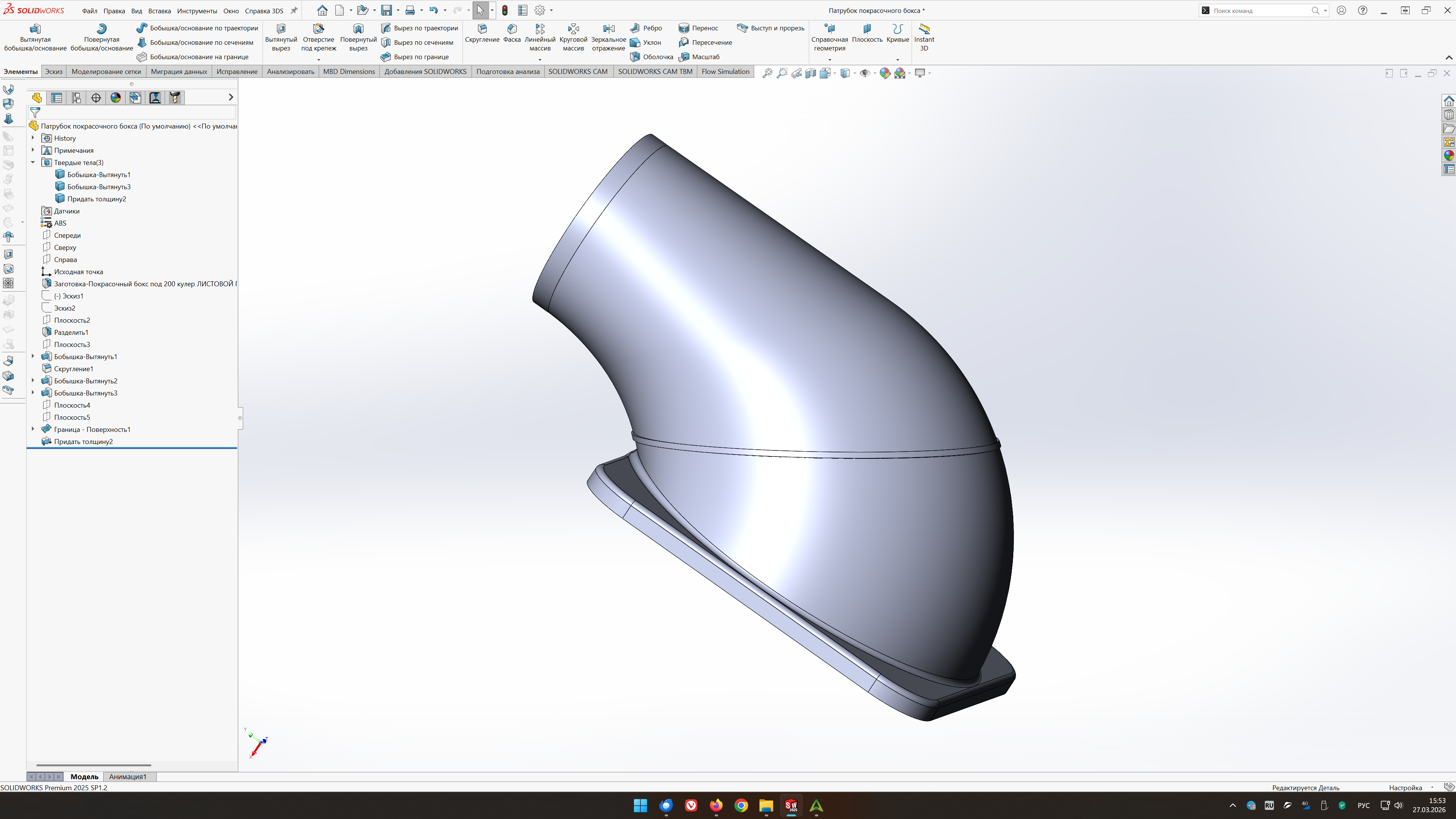

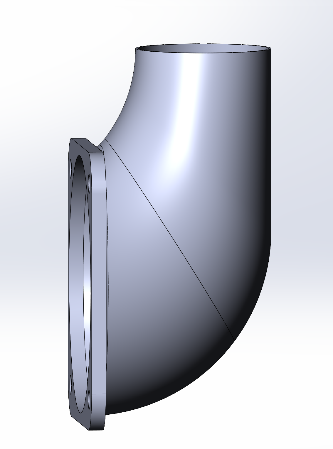

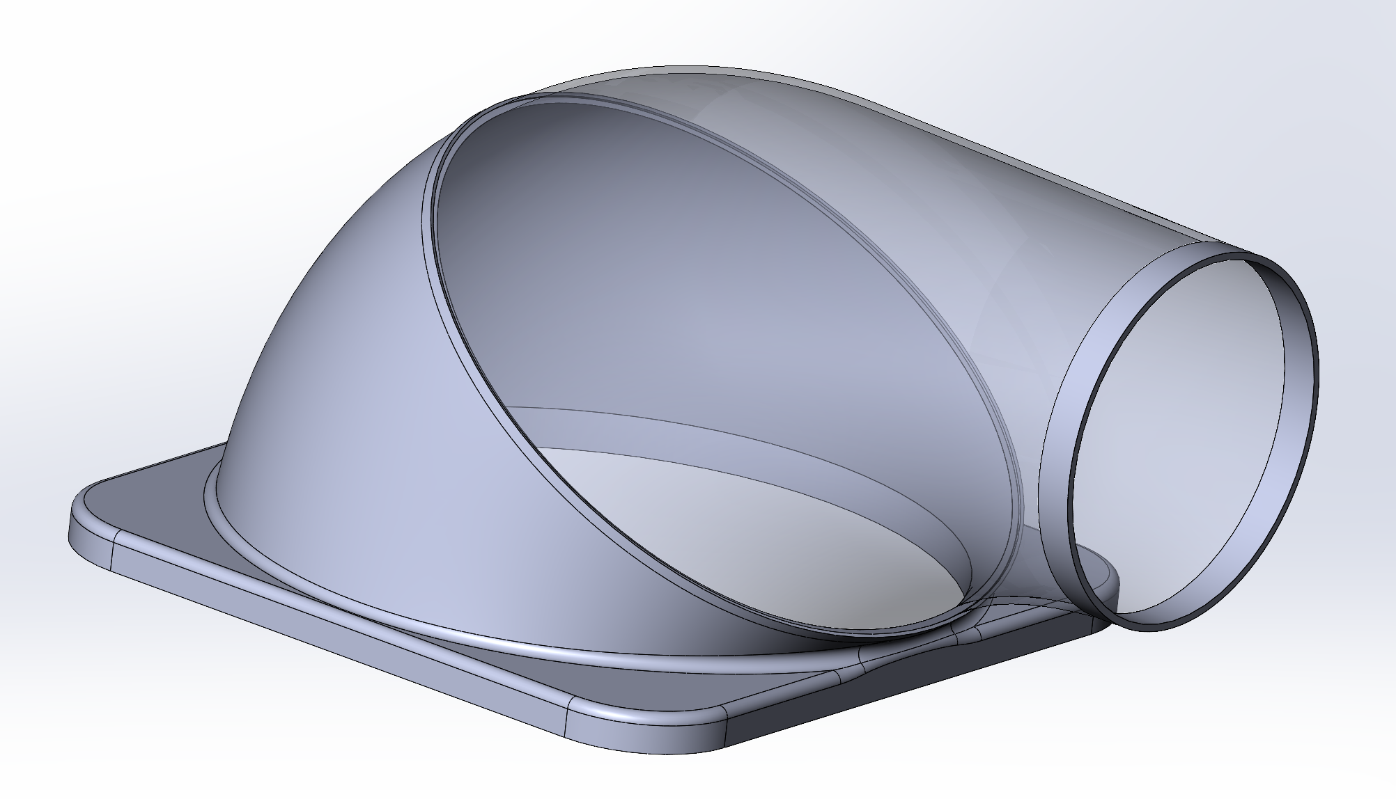

Приветствую, товарищи.
Сделал патрубок для вентилятора. Планирую его печатать на 3д принтере. Для упрощения печати хочу разрезать его на две части. Для стыковки этих частей на одной из них хочу сделать бортик небольшой. Никак не соображу как этом можно сделать. Бобышка по траектории ессно кривая получается из-за неравномерной траектории. Подскажите, есть ли какие то способы сделать бортик для стыковки? Ботрик нужен совсем небольшой, просто как направляющая для ровной склейки.
39 минут назад, ursus63 сказал:
Это как раз противоестественно. Должна получаться ровная.
Можно сделать просто вытягивание перпендикулярно плоскости разделения.
Вообще странно. Патрубок сделал, а поясок не сделать...
59 минут назад, ursus63 сказал:
Рабочая область позволяет распечатать деталь целиком? Просто разрез именно попалам для 3д печати ни чего не упращает.
Так как оно сейчас на картинке показано должно бы напечататься при "поддержке только от стола" (для лучшей устойчивости можно и внутри детали оставить поддержку), если область печати 3д принтера позволяет. Если высоты выращивания не хватает, то можно срезать верхнюю часть и её отпечатать отдельно, а потом просто склеить (можно стянуть пластиковыми стяжками для проводов) или попробовать добавить защёлки, выступы.
1 час назад, ursus63 сказал:
1. Кромку преобразовать в эскиз (инструмент Преобразовать объекты)
2. Потом Бобышка-вытянуть, галочка ТОНКОСТЕННЫЙ ЭЛЕМЕНТ, направление в одну сторону и выбрать нужное направление и добавить продолжение выступа во втором направлении. А так же выбрать УКЛОН или можно сделать через  ВЫРЕЗ ПО ТРАЕКТОРИИ следующим элементом (котур для выреза на конечной плоскости, а потом протянуть по кромке (можно воспользоваться эскизом из предыдущего пункта).
ursus63
@Ветерок Ну в смысле она ровная конечно, а нужна то кривая :), совпадающая с кривой поверхностью.
@KelnyПри печати с поддержками внутренняя поверхность ессно повредится, что не лучшим образом скажется на воздушном потоке, будет нарастать пыль в этом месте и все такое. Не сильно но все же. Объема построения у меня достаточно, но при таком разрезе поддержки вообще не нужны. Я предпочитаю лишний раз склеить детали из частей и получить хорошую поверхность, чем отдирать поддержки и придумывать что делать со следами от них.

ursus63
Нет не получается. Либо начинает ругаться на нулевую толщину, либо этот бортик с одной стороны заходит внутрь верхней части детали. В этом и проблема, что он должен повторять кривизну вставляющейся в него части, а он не повторяет.
Ладно обойдусь без бортика, не сильно он там нужен. Больше было просто интересно как такое реализовать. Никак не научусь работать с криволинейными поверхностями. Я так понимаю солид не слишком к такому приспособлен что ли. Или просто я не догоняю. Как то же всякие кузова машин в нем рисуют.
Получилось сделать бортик через поверхность и придание ей толщины. Но теперь солид не хочет объединять этот бортик с основной деталью.
ursus63
А не все получилось. Пришлось еще одну поверхность создать, но в итоге получилось срастить все три тела. Получился именно такой бортик как нужно. Класс.

ursus63
16 минут назад, Ветерок сказал:
Так у вас же плоскость разъема. Она плоская, не криволинейная.
Так объясните. Мне надо что бы поверхность внутренняя бортика повторяла поверхность вставляемой в него части. Как это сделать? Если просто вытянуть тонкостенную деталь перпендикулярно плоскости разреза по границе этого разреза, то с одной стороны эта вытяжка войдет в деталь, а с другой зазор будет, потому что боковая поверхность не перпендикулярна плоскости разреза. Как сделать что бы эта вытягиваемая деталь повторяла боковую поверхность вставляемой детали?
Солид ее вообще создавать не хочет таким методом. Нулевая толщина. Если начинать менять уклон вытяжки, что бы не было нулевой толщины, там такая геометрия получается что ппц.

12 минут назад, ursus63 сказал:
Так объясните.
Я не смогу буквами так, чтобы вы поняли. А снимать мультик откровенно лень.
Можно сделать разными способами. Как обычно.

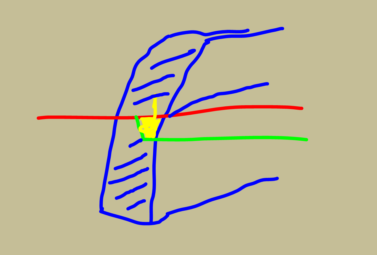

Попробую. Вдоль кромки протягиваете поверхность профиля выступа (уже не могу объяснить форму). Потом отсекаете этой поверхностью кусочек от одного тела и соединяете с другим.
Или. Строите отдельное тело (форму не могу объяснить). Булевой находите общую часть с первым телом. Присоединяете ко втором и потом вычитаете получившееся второе из первого.

34 минуты назад, Ветерок сказал:
Синяя - сечение детали.
Красная - плоскость разделения.
Зеленая - профиль поверхности, который протягивается вдоль кромки.
Желтая - кусочек, который отсекается поверхностью от нижней детали и потом соединяется с верхней. (рука дрожала)
ursus63
@Ветерок Такой вариант не подойдет. Стенка всего 1.5мм. Нужен был именно внешний бортик. Но в целом идею я понял. Можно было бы нарастить пояс и уже в этом поясе делать выборку по вашему методу. Но вопрос наращивания этого пояса повторяющего геометрию поверхности остается.
Никак у меня при решении задач не хочет в голове появляться их решение через булевы операции. Знаю про них. Но когда надо никогда не приходит в голову, что через них можно сделать.

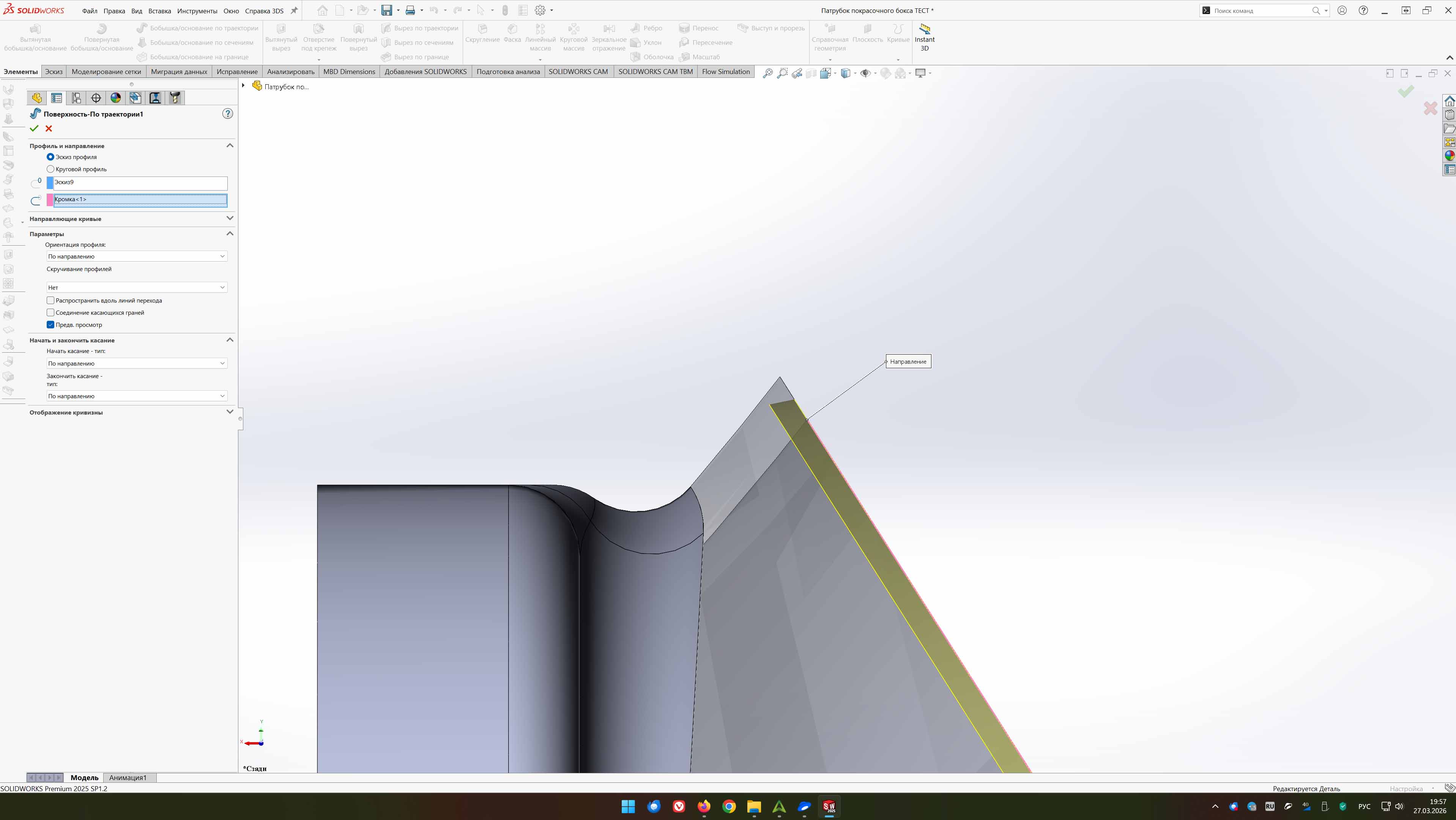

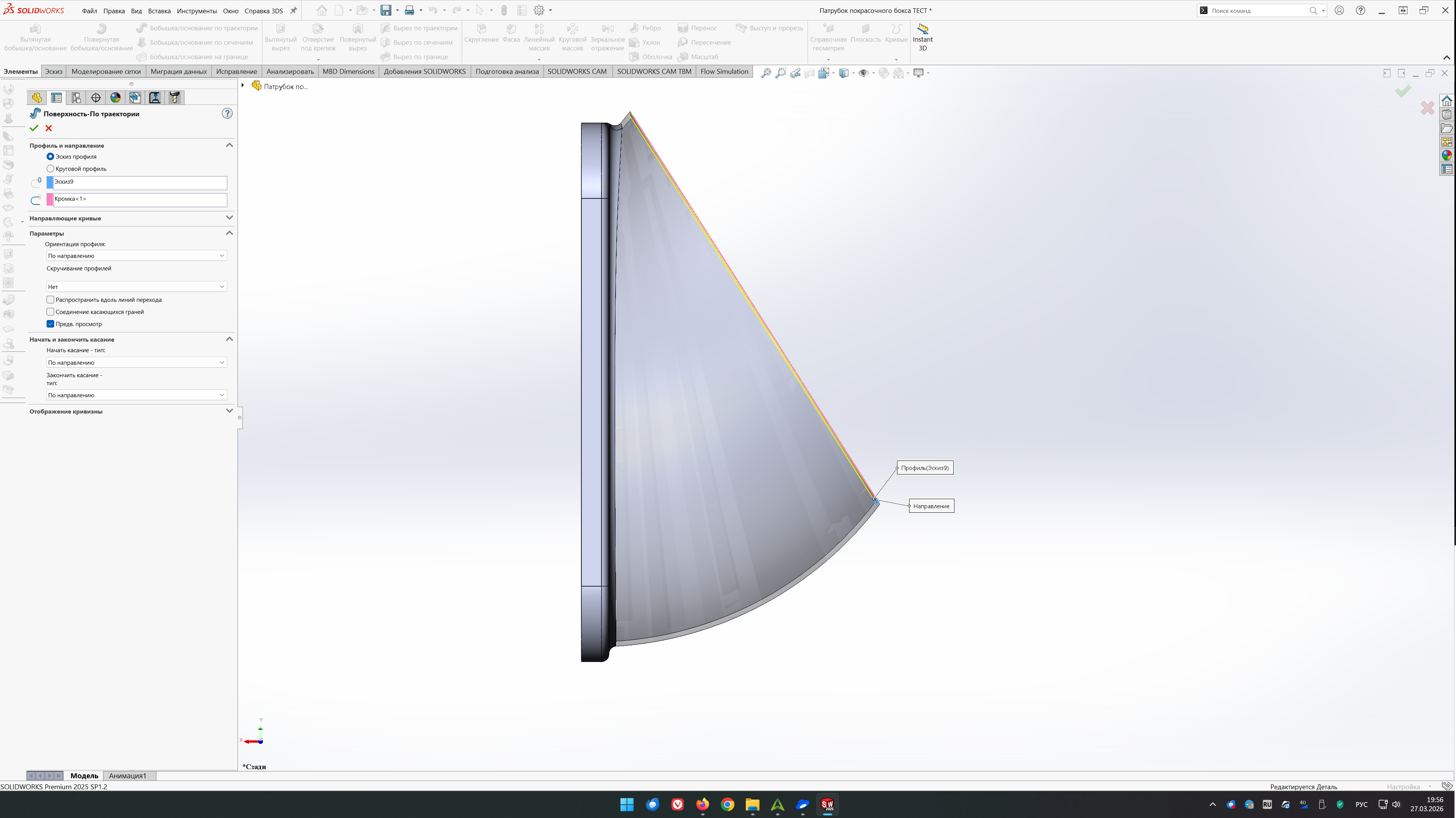

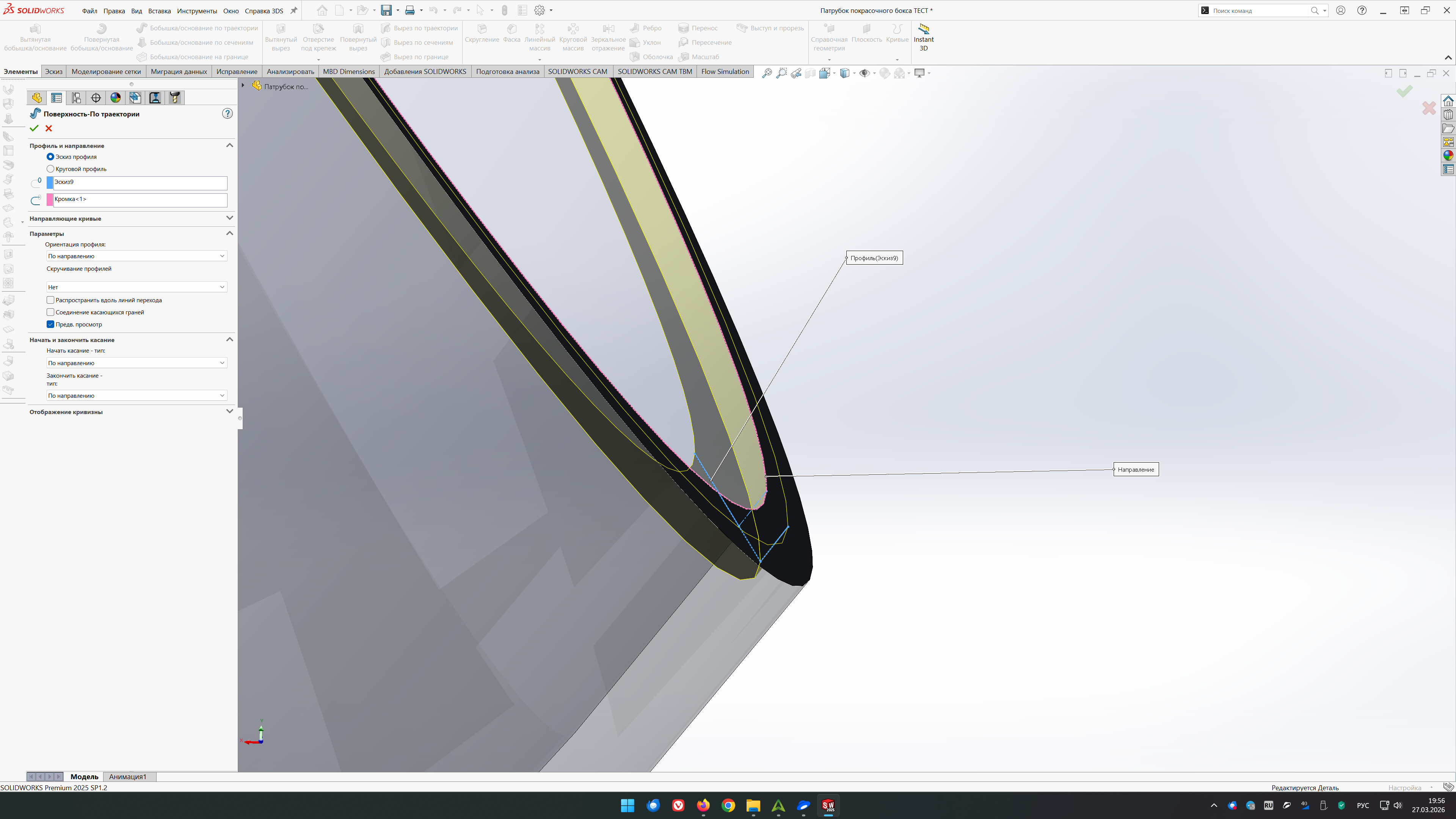

ursus63
@ВетерокПробую сделать по вашему методу. Затык случается сразу же на моменте вытягивания поверхности по профилю.
Общий вид.
Вот что получается в точке создания профиля.
А вот что с противоположной стороны.
В этом то и был изначальный вопрос. Как вытянуть поверхность или тело повторяющее поверхность уже существующего тела.
