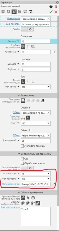

Товарищи, здравствуйте!
Такой вопрос от новичка SW: существует ли возможность создавать с помощью команды "отверстие под крепеж" отверстия под углом на криволинейных поверхностях?
Задача не сложная, обыденная - создать отверстие под углом на цилиндрической поверхности. Сначала пытался найти функцию сам через меню SW - ничего. Полез искать гайды -  все индусы создают такие отверстия с помощью вспомогательных плоскостей.
Я работал в разных САПР-программах, и везде имелась возможность настраивать угол оси отверстия относительно нормали к касательной плоскости, и как-то не верится, что в SW такого нет, поэтому прошу помощи у более опытных пользователей.
Интересно было бы посмотреть пример задания такого "угла". Тут одним углом не обойтись - надо задавать два угла или плоскость, в которой этот угол откладывается.
Я тоже работаю в разных программах, но нигде подобного не встречал. Может, просто не требовалось...

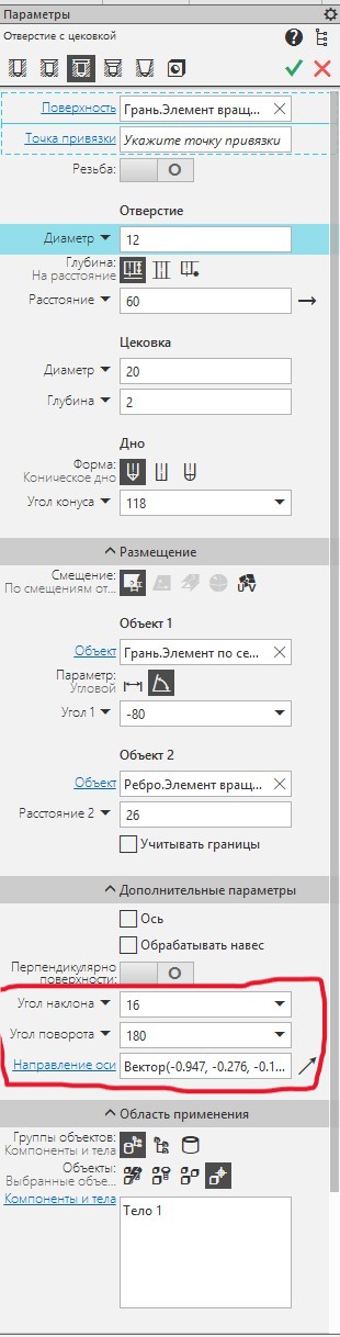

Все верно, это требует задания двух углов, но конкретно в моей задаче мне достаточно будет одного. Я уже решал эту задачу на других САПР, поэтому и удивился отсутствию такой возможности в SW. Пример ниже в ответе другого "комментатора" форума.

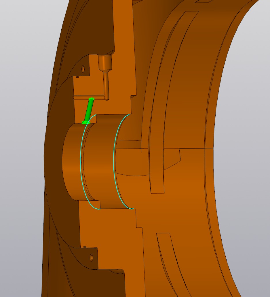

Это одно из сверлений в спиральном корпусе (в русской терминологии - улитке) для подвода барьерного газа к уплотнению вала газового центробежного компрессора. Сверление выполняется под углом из-за технологических ограничений - иначе канал просто не просверлить
4 часа назад, Nod801 сказал:
Что-то ты тут фонарь какой-то лепишь ... скриншотик может предоставишь такой фичи, из какой-либо САПР
Не надо разбрасываться словами. Если у вас в силу специфики работы подобная задача не возникала - это не значит, что ее не существует и ее не надо решать. И да, вот вам "скришотик" из Компаса, но можете проверить - так же можно делать в Inventor'е и NX'е.

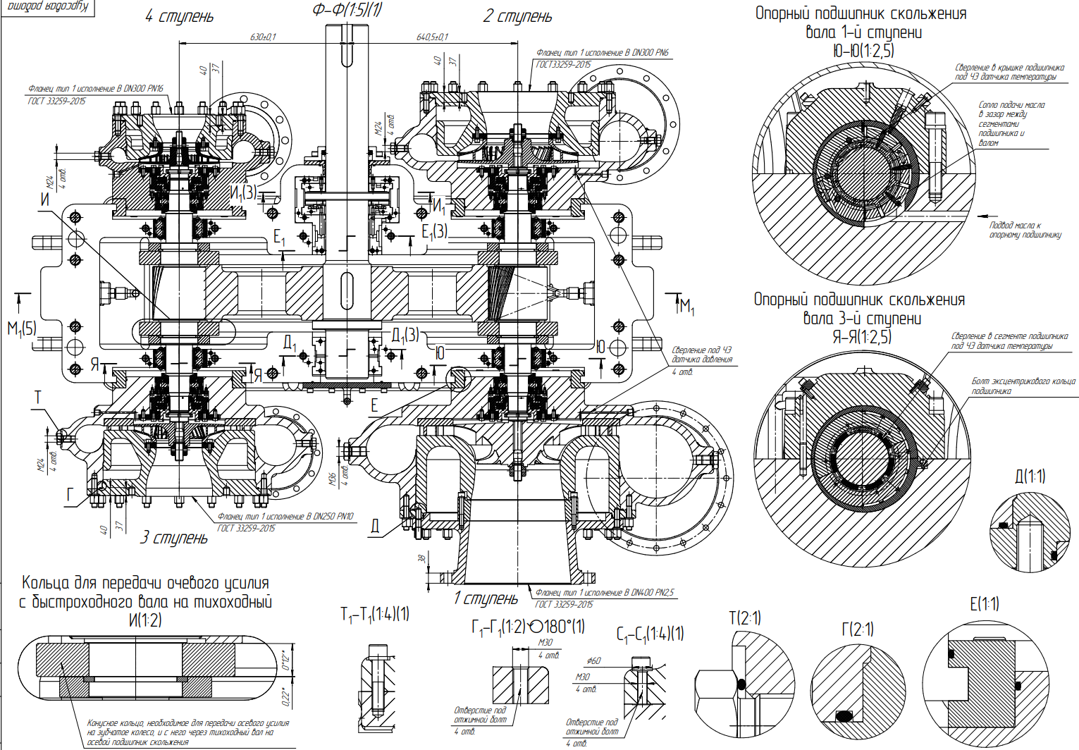

Проект - газовый мультипликаторный центробежный компрессор - очень объемный, в состав итоговой сборки (около 2000 элементов) входят большое число геометрически сложных деталей - лопаточные элементы (рабочие колеса-импеллеры, диффузоры), не осесимметричная геометрия (улитки), зубчатые передачи, сегментные подшипники скольжения, концевые уплотнения + сложная корпусная геометрия с множеством ребер, сверлений под движение технологических сред, отверстий под крепеж. Такая сложная сборка в любом случае провоцирует лаги, ошибки, и как следствие - тратит мои нервы и время. Для понимания - я прикреплю скриншот моего предыдущего похожего проекта, который я разрабатывал в компасе
