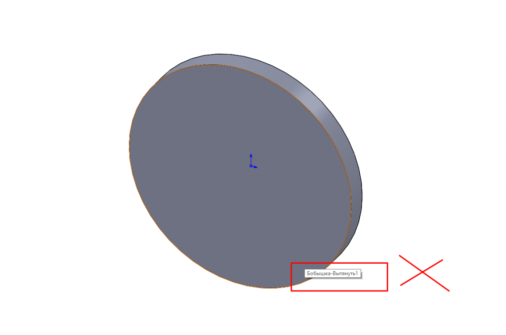

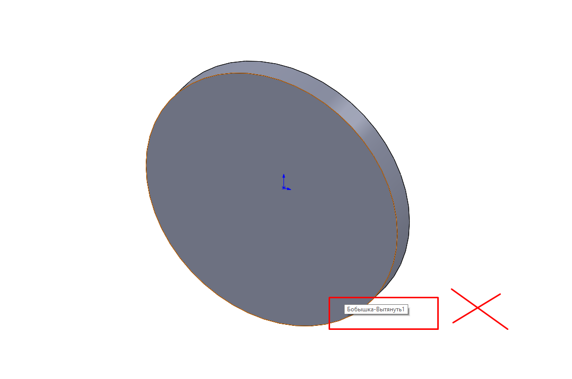

Подскажите, при наведении на элемент, срабатывает динамическая подсветка это ок, но я хочу убрать текст который высвечивается вместе с подсветкой, это возможно?? То есть мне сама подсветка нужна а текст который с ней выскакивает (имя операции, название компонента) нет.

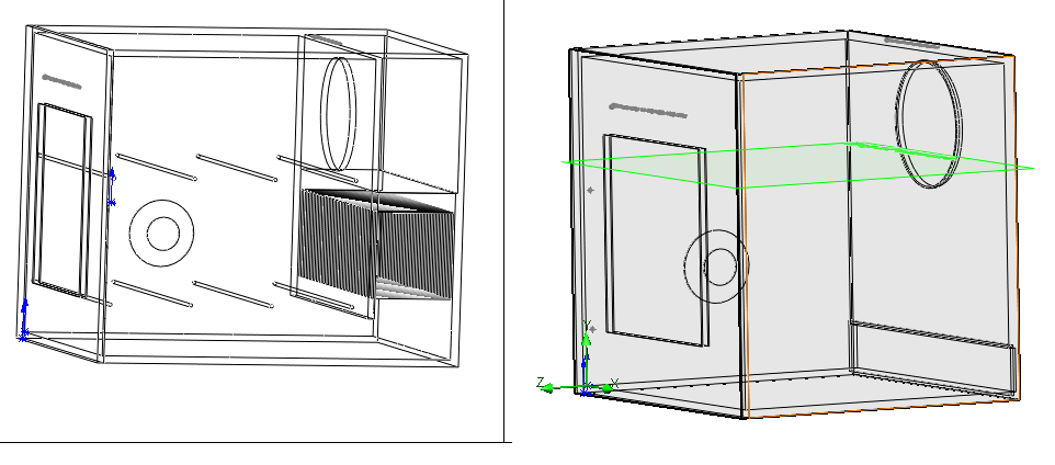

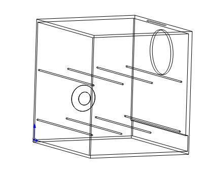

Как вторую деталь сделать такой же белой без серятины, как первая?
а как ты первую сделал?

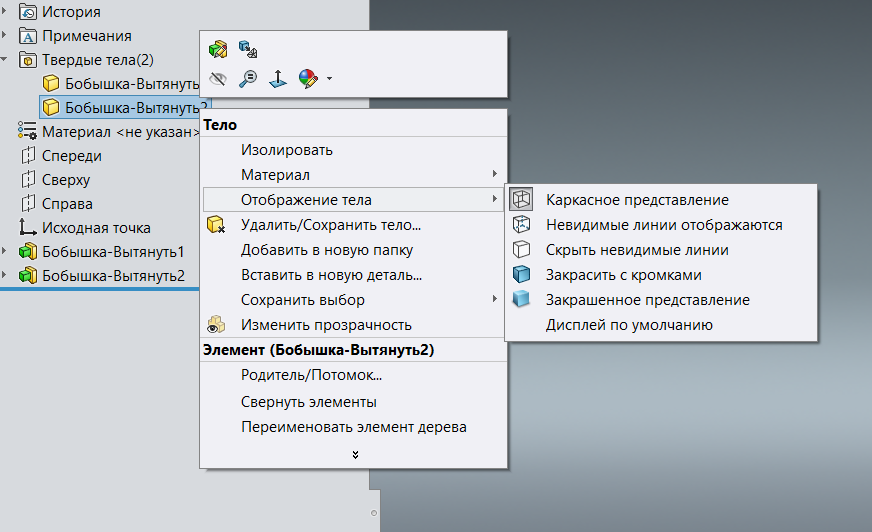

20.02.2026 в 20:01, а-р сказал:
Включить каркасное отображение. Если нужно чтобы только один компонент был в таком виде, а другой закрашенный, то  выбираешь нужный компонент (тело, если многотел) - Отобажение - выбираешь нужное отображение.image.png

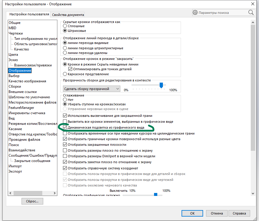

crazyrang
19.02.2026 в 15:23, crazyrang сказал:
Ну что серьезно никто в теме не знает как сделать чтоб эти надписи не высвечивались??
Когда-нибудь я стану гуру
46 минут назад, crazyrang сказал:
Единственный вариант вырубить вместе с динамической подсветкой.
Настройки - Отображение - Динамическая подсветка из графического вида
gostb
24.02.2026 в 17:24, Когда-нибудь я стану гуру сказал:
Динамические виды?
Прозрачность смотрели? выбран ли параметр
Динамиеческая подсветка. Включает/выключает выделение поверхности\её контура и операцию родителя
23 минуты назад, gostb сказал:
Динамические виды?
Edited by Когда-нибудь я стану гуру

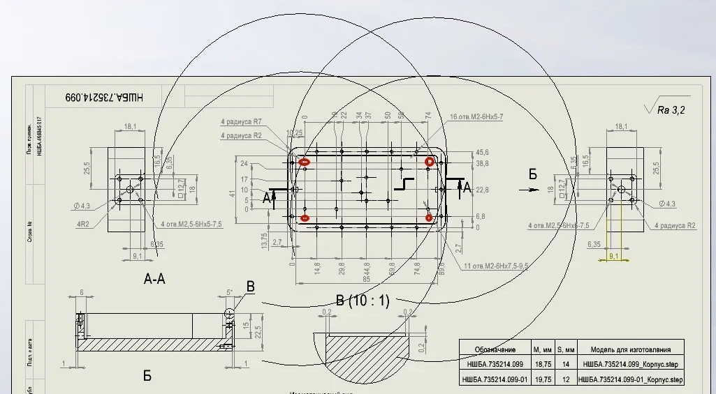

Товарищи, добрый день. Столкнулся с багом. CW2020 sp3. Перенес сквозную резьбу с этой плоскости на противоположную, сделав резьбу глухой (соответственно, на главном виде теперь её не видно), была в красных кружочках. И теперь вот такое обозначение резьбы на виде, никак убрать или скрыть не получается. https://disk.360.yandex.ru/i/mYSJUGAQNnKMzw
Был еще вид сзади, там эти отверстия как раз видно, тоже были огромные резьбы, но я просто в дереве построения модели у данного вида скрыл резьбу и стало нормально. На главном виде скрыть не даёт.
ГЕЛА
Уважаемый @DanMar .Попробуйте переключится с чистового на черновое изображение резьбы в виде.

Для начала можно попрбовать CTRL+Q. Если не помогло, то дальше попробуйте загрузить модель первой, а так же редактировать элемент отверстий, например, сначала выбрать вариант без резьбы, закрыть редактирование и повторное редактирование с возвратом варианта с резьбой.
После этого уже отквать чертёж и обновлять, например комбинацией клавиш на клавиатуре CTRL+Q.

Всем спасибо, случайно навел курсор на край этой дуги - дуга стала подсвечиваться, кликабельной. Т.е. только в определенном месте выделяется дуга, во всех остальных не получается. В итоге просто скрыл.
1 час назад, DanMar сказал:
Резьбы можно находить и скрывать в дереве проектирования, но нужно найти объект и элемент к которому они относятся.

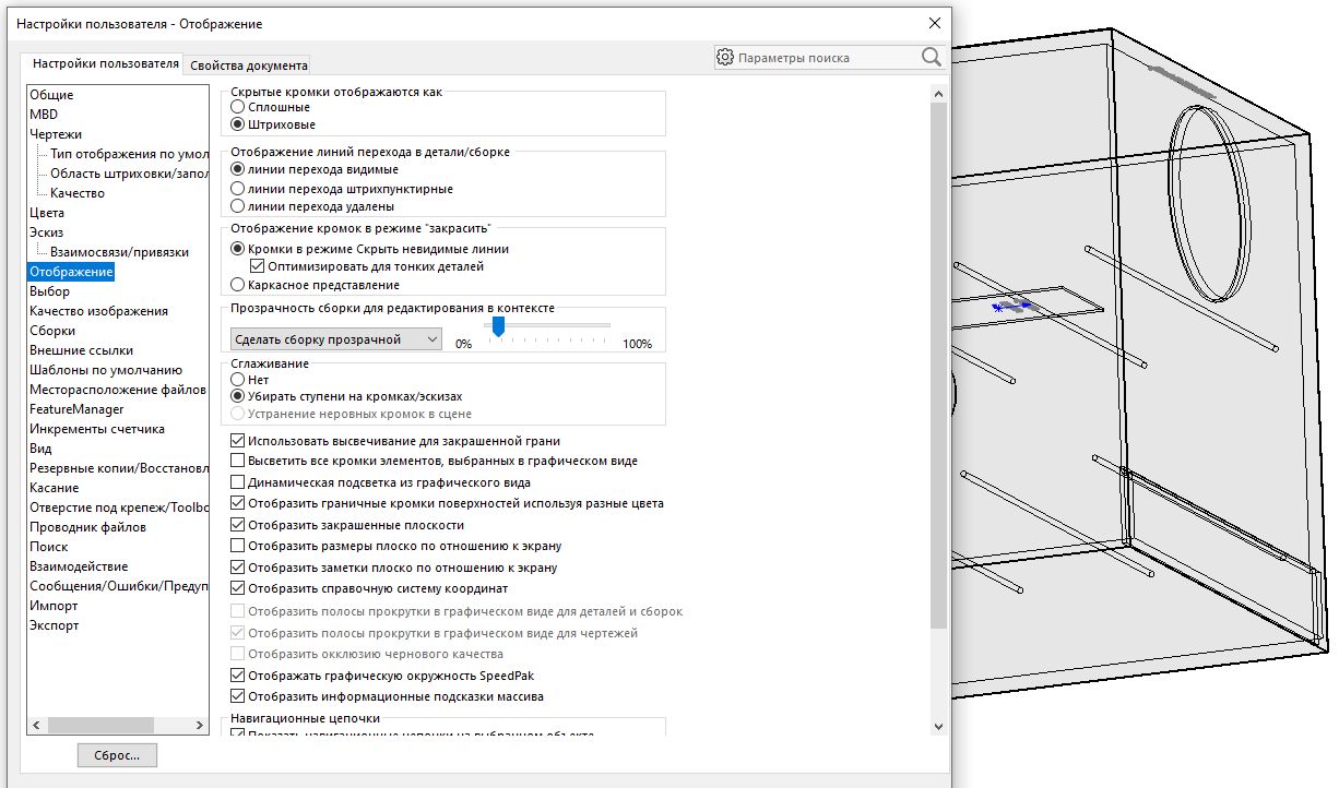

а-р
03.03.2026 в 17:28, gostb сказал:
Динамические виды?
Не помогло! И прозрачность в нуль и динамику отключил!
Edited by а-р
а-р
Вопрос был про  серый цвет  сборки.  Открыл чертеж детали основной детали этой сборки- там при переключении в каркасный вид она стала прозрачной.
Т.е проблема именно  в составе сборки!
