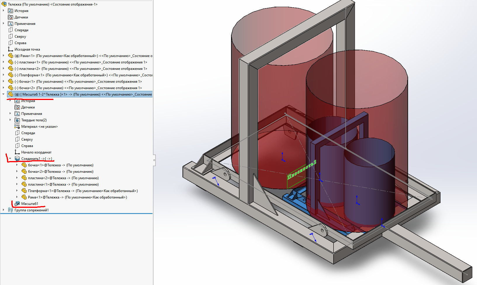

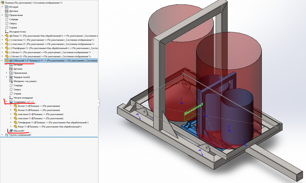

Задача – построить модель для печати. Масштаб принта был не определен, поэтому строил 1:100 одной деталью. Назову ее базовой. Принт состоит из трех частей (этажи), на эти части модель и разделил, получив многотел. Далее сборка с дополнительным элементом (грунт), и в ней общий вырез. Как делать, чтобы изменения из базовой модели воспроизводились в телах и сборке, меня тут уже научили. Это важно, поскольку изменения приходится вносить.
Теперь перехожу к масштабу печати. Оказалось, масштабировать сборку SW не умеет. Поэтому сохраняю сборку как деталь из 4 тел, и уже ее масштабирую. Получаю тела, по масштабу пригодные для печати, но тут выяснилось, что после всех манипуляций связь этих тел с базовой моделью разорвана. Это неизбежно? Как сохранить связь базовой модели с отмасштабированными твердыми телами?
1 час назад, SergAG сказал:
Надо просто отмасштабировать базовую деталь до того, как преобразовать её в сборку.
Или поискать возможность масштабирования в слайсере принтера.
Snake 60
Начиная с 2025й версии солида появилась команда Инструменты - Создать многотельную деталь при которой связь с исходной сборкой не теряется...

3 часа назад, Ветерок сказал:
Много чего рисовать приходится после масштабирования - крепеж и прочее. Если это делать перед масштабированием (например, итоговый масштаб модели 1:64), приходится кривые коэффициенты использовать. Та же история со слайсером.
3 часа назад, Snake 60 сказал:
Только что выбирал, на что приподняться. Остановился на 2022. Оказывается, курить надо было лучше. Но блин, такие нюансы в разнице версий нигде же не прописаны.
А вы полагается, что связь разорвалась при переходе от сборки к детали? Мне казалось, при масштабировании.
Snake 60
3 часа назад, SergAG сказал:
Я не предполагаю, я уверен в этом, потому что сохранение сборки в деталь - необратимый процесс для старых версий солида с потерей всего дерева конструирования, а значит всех предыдущих операций. А операция масштабирования отображается в дереве конструирования и поддается редактированию, что означает что связь остается. Связь теряется когда детали преобразуются в тела (импортированные элементы), именно при пересохранении.
17.01.2026 в 21:56, Snake 60 сказал:
сохранение сборки в деталь - необратимый процесс для старых версий солида... А операция масштабирования отображается в дереве конструирования и поддается редактированию, что означает что связь остается.
Тогда попробую так: после разделения базовой модели на этажи буду делать не сборку с грунтом, а пририсую его в деталь, как еще одно твердое тело. Затем в многотеле общий вырез, и затем масштабирование. Получаю тела в нужном масштабе, и имеющие связь с исходной моделью.
Вопрос: если я потом делаю в этих телах (назовем "для печати") резьбы под крепеж, и с этими изменениями сохраняю. Затем потребуется отредактировать базовую модель. Отразятся ли эти изменения в телах для печати, и сохраняться ли при этом резьбы под крепеж?
Edited by SergAG
jtok
19 минут назад, SergAG сказал:
Если вы все это делаете в одной детали, то да, сохранятся.
Как вариант для вашего случая, можно было в сборке вставить новую деталь, зафиксировать, назвать ее например "Масштаб 1-х" и фичером "Соединить" забрать все нужные вам тела из верхней сборки. Затем уже фичером "Масштаб" приводить к нужному масштабу и делать в этой детали вырезы и резьбы и что угодно. Связь с исходной сборкой сохраниться. Пример сборки приложил (SW24).

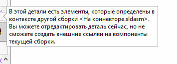

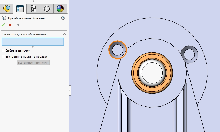

В сборке редактирую деталь. Нужно перенести отверстия с сопрягаемой детали. Стандартная манипуляция - выделил и "Преобразование". Ну или активировал "Преобразовать объекты", появляется поле, куда по клику вносятся объекты для переноса на редактируемую деталь. Так было в SW17. В 22-м это не работает. Просмотрел все настройки, но не вижу, что надо активировать. Не подскажете?

20 часов назад, SergAG сказал:
Для начала начать редактирование детали в контексте сборки и добавлять эскизы уже в редактируемой детали.
Потом посмотреть нет ли запрета на создание ссылок, если надо связать вырез с другой моделью.
Возможно в настройках прогаммы запрещены ЦИКЛИЧЕСКИЕ взаимосвязи и при наличии других контекстов программа не даёт создать ещё один (отключить настройку или внимательнее подходить к контекстам или не использовать контекстные ссылки).
Если скрывались какие-либо диалоги с галочкой БОЛЬШЕ НЕ ПОКАЗЫВАТЬ, то отобразить эти диалоги, возможно в каком-то диалоге отказались от чего-то и теперь прогармма автоматом отказывается от построения по запомненному выборе.
23 часа назад, Kelny сказал:
Прикол в том, что та же деталь, только с другой стороны, редактируется обычным образом без каких-то проблем. То есть запретов в самой программе и в свойствах редактируемой детали нет. В чем разница в деталях, с которых преобразуются окружности (с одной дает, с другой - нет), я не нашел. Видимо, придется забить и нарисовать врукопашную, ибо отверстия образмерены и ось известна.

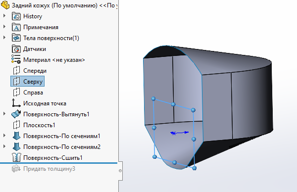

Про поверхности.
Пробовал кожух нарисовать поверхностями, но понял, что было бы привычнее продолжить твердым телом и оболочкой. Можно ли использовать созданные поверхности для создания замкнутого твердого тела между ними и плоскостью Сверху?
55 минут назад, SergAG сказал:
Пост уже не редактируется, приходится еще один писать.
Ответ - можно. Создав на этой плоскости эскиз и в команде "Сшить" появляется галка "Создать твердотельный элемент".
Забить на то, что не работает преобразование объектов, не получилось. Еще одно сопряжение не позволяет переносить на редактируемую деталь контуры со смежной детали.
Но вот что касается всплывающих окон. В обоих случаях появляется вот что:
Пишет, что отредактировать могу, а старой сборкой не пользуюсь. И да, он дает нарисовать эскиз, но не дает сделать "Преобразование объектов". Не пойму - это фича редактируемой детали, или той, с которой я пытаюсь перенести объекты? Скорее, редактируемой. Но какой атрибут не дает это делать? Где его смотреть?

08.02.2026 в 20:08, SergAG сказал:
Просто чтобы не осталось в ветке нерешенных вопросов.
В общем, солид не дает создавать на детали зависимостей в новой сборке, если присутствуют таковые в старой. Просто редактировать можно. Но преобразование объекта такие зависимости создает, и чтобы они не конфликтовали со старой сборкой, эти связи можно только разорвать. При этом не важно, относятся ли связи к тем же или другим элементам эскиза - вот что для меня было неожиданно. Отверстия, которые я хотел создать в новой сборке, отсутствовали в старой. И тем не менее...
Геометрия детали при разрыве не меняется, но, потеряв связи, эскиз детали становится не полностью определенным. Это я проверил на простых примерах сборок.
