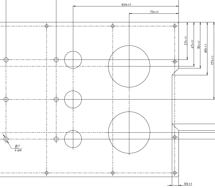

не нашел на форуме подходящей темы. но тут актив большой. вопрос касается любой CAD.
если имеется листовая деталь с кучей вырезов и фасок, в которой просверлена куча отверстий. как лучше ее спроектировать?
- начертить контуры и выдавить, потом вторым эскизом нанести отверстия и сделать вытянутый вырез
- в одном эскизе нарисовать всю деталь с отверстиями и выдавить
-или еще другие варианты
я не просто так это спрашиваю. потом прийдется редактировать как будет удобней проще и быстрей?

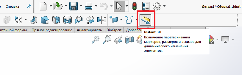

16.12.2025 в 03:29, konstruktorig2025 сказал:
16.12.2025 в 03:27, Ветерок сказал:
Не пойму с каким фантомом вы всё боретесь? Отключите Instant 3D и не будет фантома...
4 часа назад, sloter сказал:
  Показать содержимое
нет уж. мы привыкли к фантому)) вопрос был в другом. почему при редактированни детали в сборке фантом разворачивается. а при редактировании детали в отдельном окне фантом остается на месте
7 часов назад, sloter сказал:
Воистину. Дико мешал. Лучше отключу.
Ошибка программы, что-то разработчики не учли и отрисовывают предросмотр в начале координат не трансформировав матрицу размещения в новые координаты.
SergAG
26.12.2025 в 09:57, Kelny сказал:
Ошибка программы
Ставлю SW22 SP5.0. Сразу попробовал провести те же манипуляции - глюк на месте. Фантом при редактировании детали в сборке  рисуется не по месту ее расположения. Уже знаю, как избежать неудобств, поэтому не борюсь с багой, но просто интересно было воспроизвести ее на версиях поновее.
