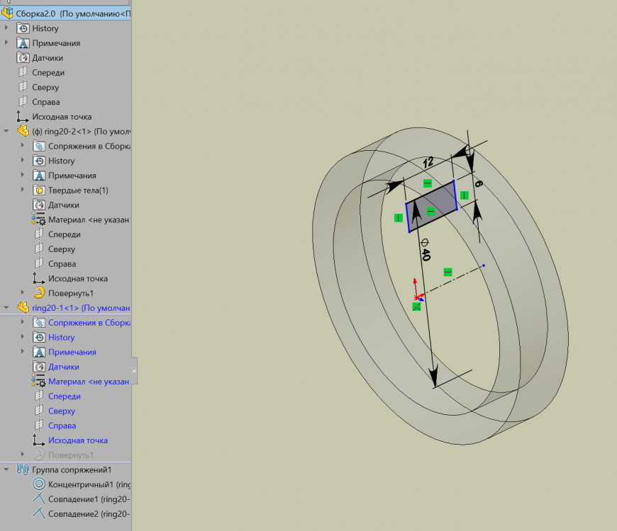

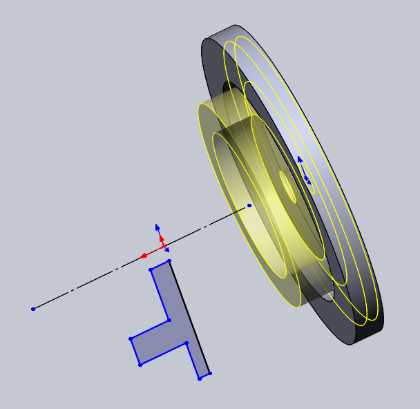

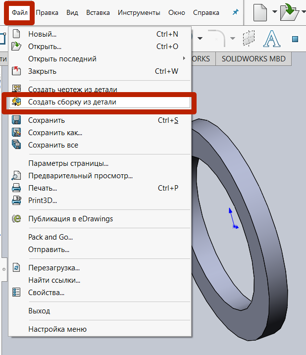

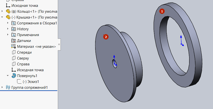

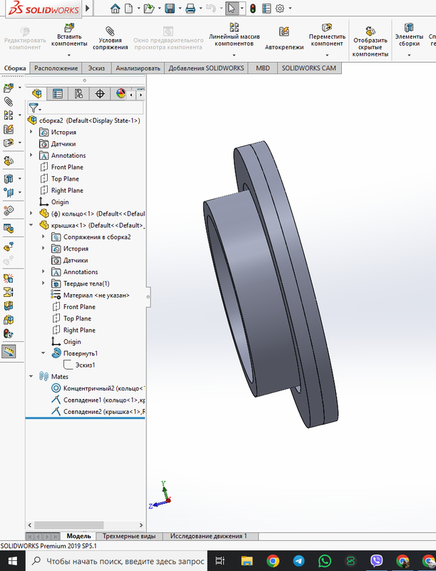

Итак. Все воспроизводится на простейших манипуляциях.
Создано в разных файлах две детали, кольцо 1 (на плоскости Спереди) и крышка 2 (деталь вращения на плоскости справа).
Стандартным (для SW) способом из детали создана сборка:

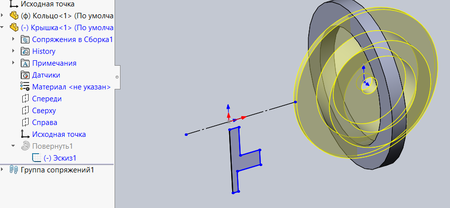

В сборку добавлена крышка:

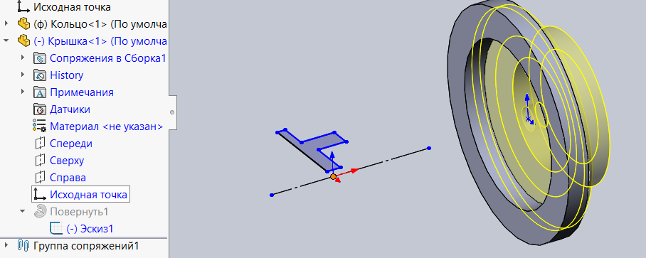

Переходим к редактированию крышки. Фантом предпросмотра не на месте детали:
В файле детали Крышка меняю плоскость построения эскиза на Спереди. В сборке сопрягаю так, чтобы расположение крышки не менялось. При редактировании фантом вывернуло, как и вчера:
Общий вопрос:: разве не должен предпросмотр оставаться на месте редактируемой детали?
Фалы деталей и сборки во вложении.

50 минут назад, SergAG сказал:
Если ты не понимаешь что тебе пишут, то я больше не буду реагировать на твои страдания.
Ты продолжаешь жить в своих фантазиях. Продолжай. Страдай дальше. Пока не избавишься от фантазий, будешь страдать каждый раз, когда твои фантазии разбиваются о реальность.
Выше я тебе сказал всё, что тебе надо осознать на данный момент. Ты этого не понимаешь или не хочешь понимать - не важно. Значит - несудьба. Или, как говорят в народе, "горбатого могила исправит".
Ну чего вы взъелись? Если есть какая-то разница - скажите. Я БУДУ создавать сборку новым файлом, а не из файла детали. Я уже сказал это. Но если я буду знать, ЗАЧЕМ так надо делать, это ведь лучше было бы! Не храните в себе тайну, если она есть.
Я воспроизвел то же через "Файл - Новый - Сборка". Получил тот же результат: предпросмотр детали при ее редактировании не на месте детали. Вот по этому поводу вы можете что-то сказать? Это дико неудобно. Это бага или фича солида? Кто-то может у себя воспроизвести?

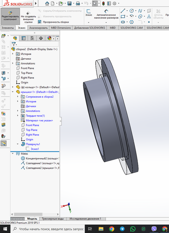

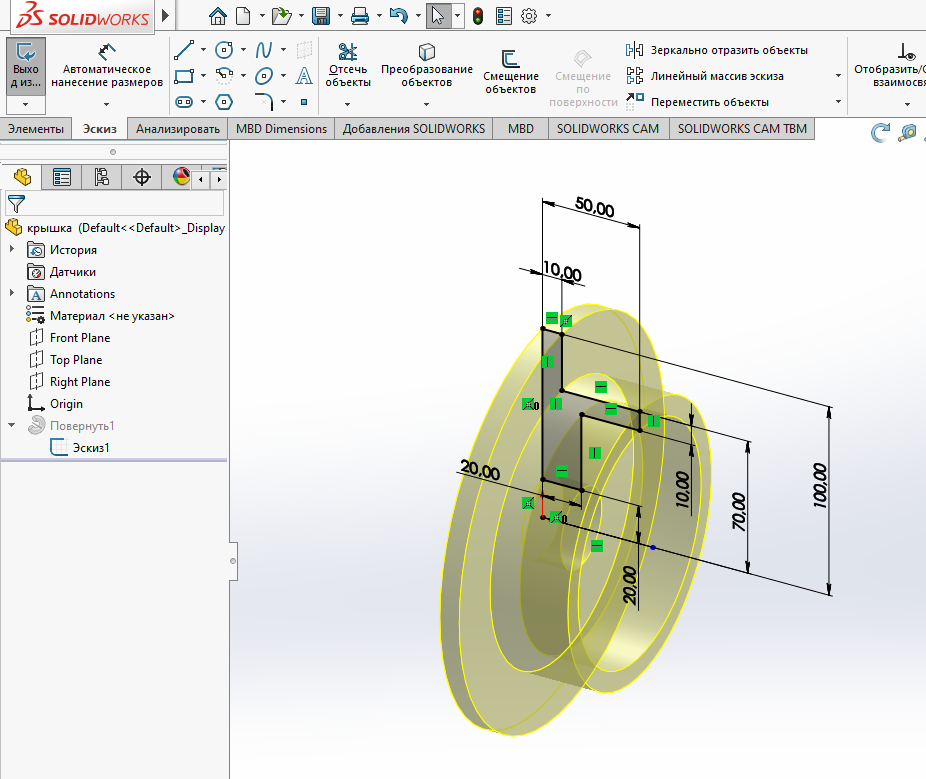

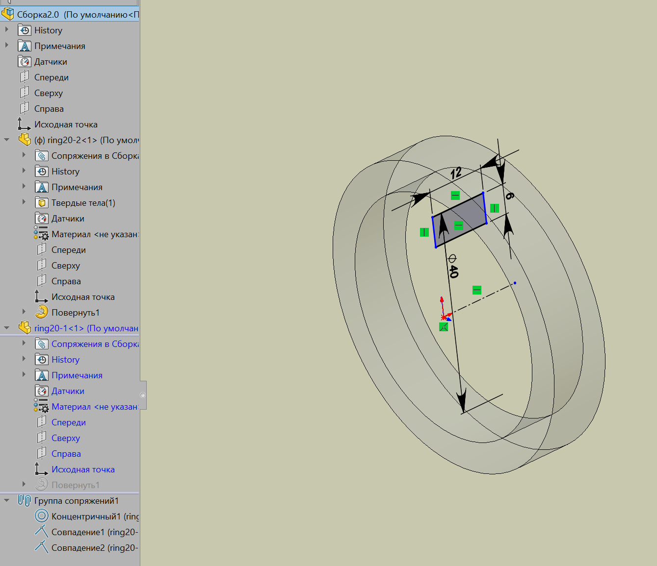

12.12.2025 в 22:15, SergAG сказал:

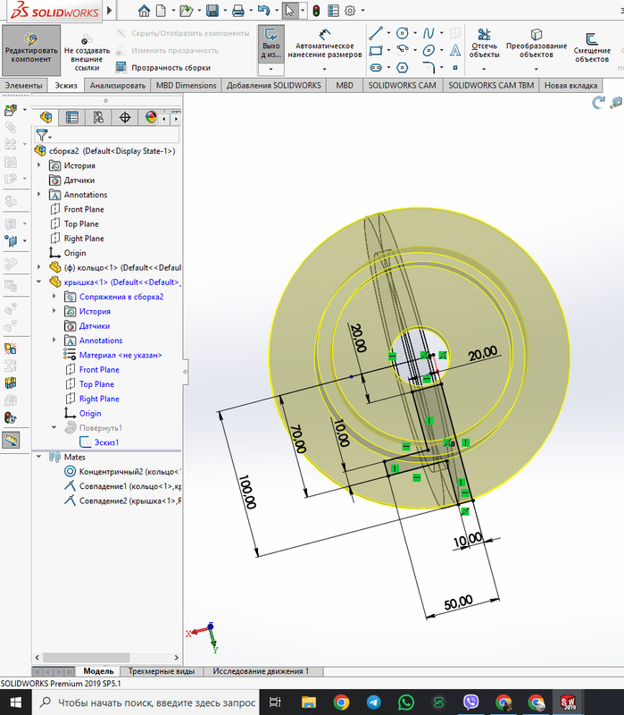

замоделил кольцо и крышку.
создал сборку из кольца потом вставил крышку и привязал полностью чтобы не было минусика возле названия детали в дереве.
при редактированнии детали и она и эскиз находятся на месте,
а когда нажимаю редактировать эскиз фантом действительно разворачивается на 90 градусов, хотя эскиз остается на месте.
раньше как то не обращал на подобное внимания. видимо не редактировал детали вращения прямо в сборке. я редко так редактирую. обычно открываю деталь в отдельном окне чтобы не мешали другие детали и редактирую там.

40 минут назад, konstruktorig2025 сказал:
У меня при редактировании эскиза никакого фантома не отображается вообще. И это логично, потому что результат будет только после завершения работы с эскизом.
Возможно, есть какая-то опция "отображения будущего", которой я не пользуюсь.
16 минут назад, Ветерок сказал:
Edited by konstruktorig2025
13 часов назад, konstruktorig2025 сказал:
Обычно при редактировании эскиза фантома нет. А если есть, то просто не стоит обращать на него внимания, т.к. это скорее всего глюк программы.
Удалось случайно получить такой же результат (при редактировании эскиза фантом появился в начале координат сборки), когда при редактировании в контексте также была открыта в отдельном окне редактируемая деталь и даже позволяла редаткировать деталь без блокировки сборки. Но после того как один раз получилось, повторить эксперимент не удалось, возможно не повторяю те действия которые выполнил в первый раз.
Так что списываем на глюк и идём дальше, не заморачиваясь на некоторые незначительные проблемы программы, которых в послених версиях становится всё больше, причём не только маленьких проблем, но и относительно крупных (вроде поломанной спецификации в SW2025).

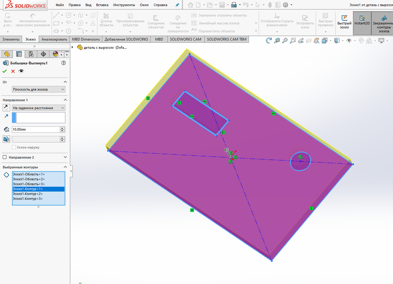

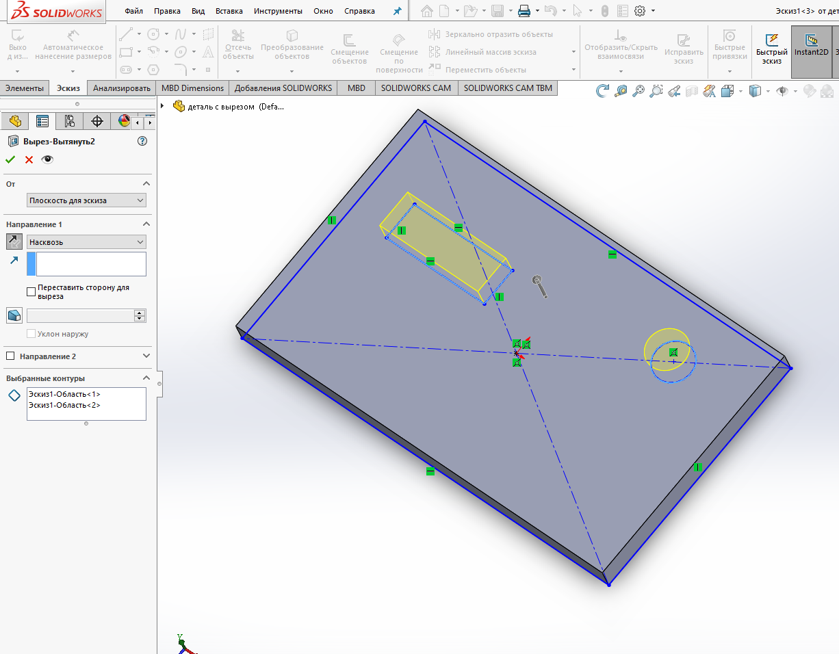

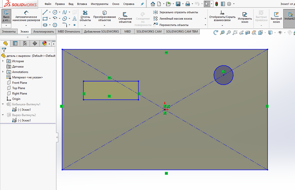

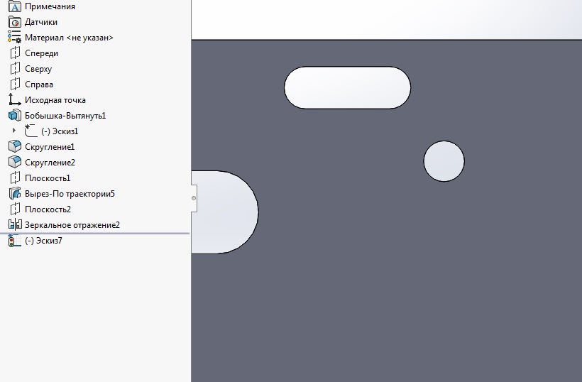

Создал эскиз по картинке, далее "бобышка-вытянуть" получил деталь.
Теперь нужно сделать вытянутый вырез. Но когда выбираю "вытянутый вырез", картинку уже не вижу и соответственно нужного контура для выборки.
Можно ли как-то высвечивать исходную картинку для любого действия в дереве постоения?
25 минут назад, Андрей67 сказал:
обведите всю картинку чтобы ваш эскиз содержал и то что нужно выдавить и то что нужно потом вырезать.
при клике на вытянутую бобышку внизу дерева конструирование кликните выбранные контуры и выберите все области полностью.
при операции выреза опять выберите эскиз1 и тоже в самом низу выбранные контуры. выберите те области которые нужно вырезать.
