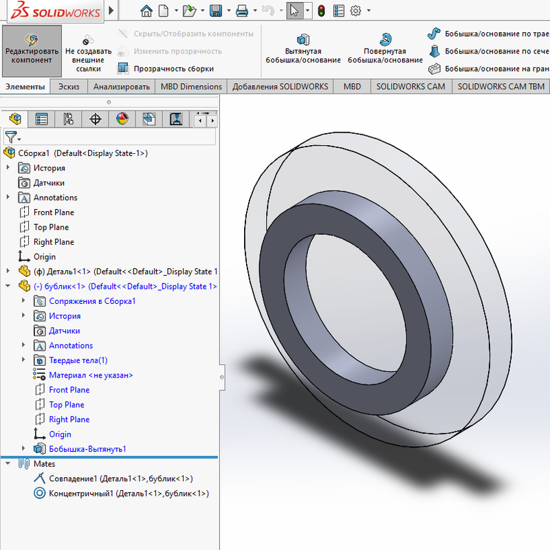

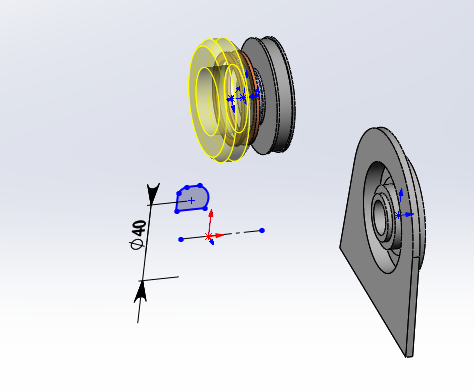

@gudstartup Глубже нельзя. Лежит сигнальная лента "Осторожно кабель!"
Последовательность действий:

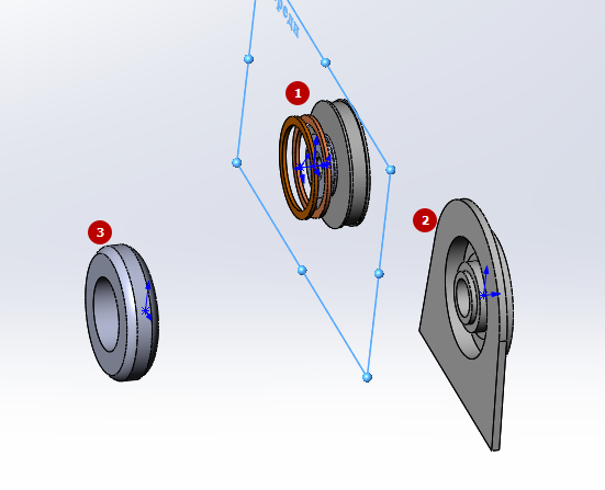

- есть сборка с деталями 1 и 2. Плоскость, на которой создавалась сборка, отмечена.
- В другом файле (не в сборке!) рисуем бублик 3 и вставляем его в сборку. Редактировать в сборке бублик не дает, говорит, нет сопряжений.
- Делаем сопряжения бублика 3 с деталью 2
- Открываем редактирование бублика - фантом хрен знает где. То есть он на плоскости сборки, но с какой стати?
Это бага солида, или так и должно быть? Если должно быть, то зачем предпросмотр редактируемого эскиза размещать там, где он не нужен? И можно ли  сделать, чтобы эскиз и просмотр друг другу соответствовали?

Вот кто мне может объяснить, почему выкручивает фантом при редактировании эскиза, если "на месте" удалено и привязка в сборке идет по поверхностям, перпендикулярным этому предпросмотру?
Версия Solidworks (вы вроде не указали) должна быть с сервиспаком sp5 (реже sp5.1).

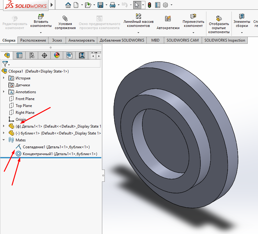

Какие сопряжения? Сколько их? Скорее всего, деталь не полностью закреплена. Например, совместили только оси.

Сборки создаются не на плоскости, а а в пространстве модели и первая вставленная деталь фиксируется (например, если не тянуть модель в прстранство модели, то начальные координаты сборки и модели совпадут и останется зафиксировать вставленное) или вставить абы как, а потом выбрать исходные токи сборки и вставленной и добавить сопряжение совпадения (при необходимости добавьте галочку сопрять исходные плоскости или добавьте аналогичные связи самостоятельно). А последующие компоненты сопряжениями привязыва,тся к первой (и это не привязка эскизов, сопряжения тел компонентов друг к другу). При сопряжении 3 и 2 они же должны сопрячься, а на катинках у вас сопрягаются детали 3 и 1.

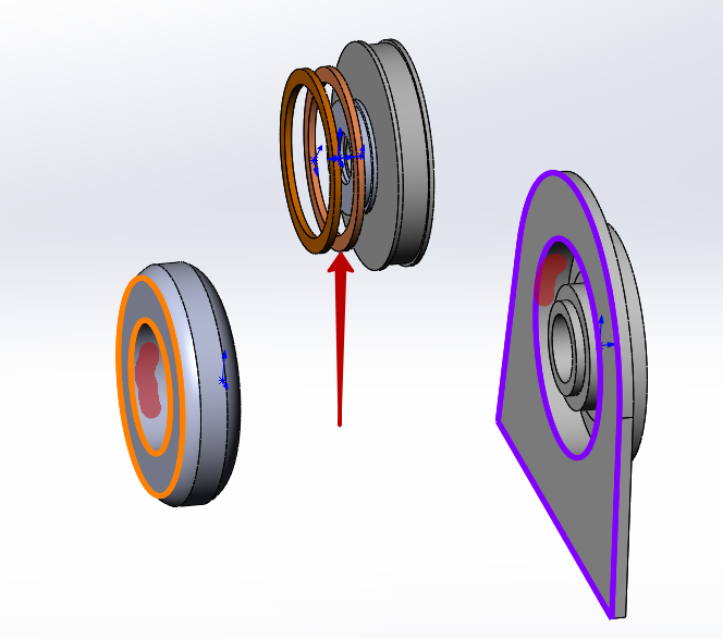

На картинке:
Стрелкой - катушка, которая рисовалась на плоскости (не деталью вращения). Из этой детали и была создана сборка. Плоскость построения этой детали совпадает с указанной в предыдущем посте плоскостью на сборке. Я именно это имел в в иду. Видимо, неправильно высказался.
Сопряжения бублика с кронштейном - расстояние по указанным граням и концентричность по отмеченным цилиндрическим поверхностям.

при вставке второй детали ее нужно сопрячь с плоскостями сборки или первой детали. т.к. она зафиксирована и неподвижна.
я сделал 2 сопряжения торцы детали 1 и бублика и концентричность боковых граней. чтобы полностью зафиксировать бублик нужно еще одно сопряжение чтобы он не вращался по часовой стрелке и против, но мне лень сопрягать плоскости и ведь без этого сопряжения бублик спокойно редактируется в сборке))

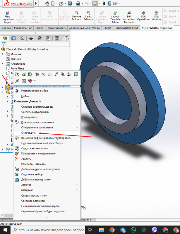

если понадобится перепозиционировать- убери фиксацию (освободи деталь) (правой кнопкой мыши по названию детали/освободить ) и сможешь позиционировать ее как угодно

тогда в  чем проблема. насколько я понял ты создал в сборке деталь1. а бубли создавал уже в отдельном файле детали и вставлял в сборку? ну так привяжи его к детали1
