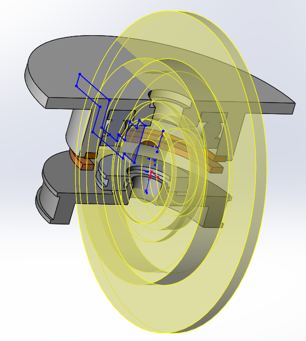

Подскажите, как выбирать базовую плоскость при создании детали в сборке? Верхняя опора создана в сборке и нарисована деталью вращения. Но при попытке потом ее отредактировать фантом разворачивается не пойми как. Когда в сборке рисуешь какую-нибудь крышку (любимый кейс видеокурсов), там все понятно, к чему привязываться (на чем рисовать собрался, к тому и привязался). А вот когда планируешь нарисовать деталь вращения, к чему надо привязать базовую плоскость? К плоскости, на которой будешь рисовать эскиз?
Edited by SergAG
33 минуты назад, SergAG сказал:
При создании детали в сборке она начинает рисоваться с выбранной плоскости или грани, а создаваемая деталь зафиксирована сопряжением НА МЕСТЕ.

58 минут назад, Kelny сказал:
Ну вот в том случае, который я описал, какую плоскость/грань следует указать? Да, сама деталь лежит на плоскости катушки, но рисоваться, как деталь вращения, она будет на перпендикулярной плоскости.
В проекте пришлось несколько деталей именно в сборке создавать. Я стараюсь этого избегать, т.к. вечно не угадываю с выбором плоскостей, особенно, если в сборке много деталей. Вот как сейчас. Деталь несложная, удалил просто, но как ее создать заново, опять гадаю.

1 час назад, SergAG сказал:
вечно не угадываю
Не надо угадывать. Надо выбирать. Для выбора есть инструменты по правой кнопке мыши.
Кроме того, выбирать можно не в окне модели, а в дереве модели.

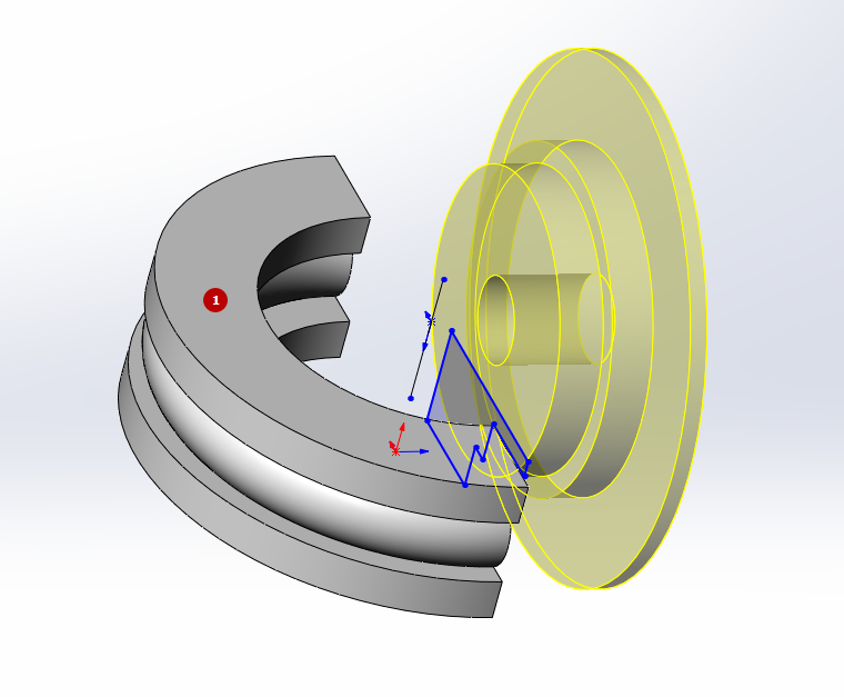

До меня принцип выбора не доходит. Вот экспериментирую. Сказал Создать, указал грань, на которой деталь будет лежать (1). Вышел из эскиза. Построил на соответствующей плоскости эскиз детали вращения. Повернул, все ок. Но вхожу в редактирование эскиза - фантом опять вывернуло. Но эта деталь же не так лежит, она на грани 1.
2 минуты назад, SergAG сказал:
Вы действительно не понимаете что делаете.
Операция вращения начинается с эскиза. И указывать надо плоскость, на которой будете эскиз рисовать. У вас эскиз перпендикулярен торцу детали (1).
7 минут назад, Ветерок сказал:
Спасибо, понял и попробовал. При создании детали в сборке надо привязывать ее к плоскости, на которой будет рисоваться первый эскиз детали.

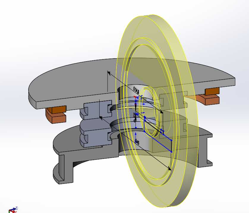

Построил деталь, удалил взаимосвязь на месте. При попытке отредактировать получил портянку
Сделал сопряжения в сборке, редактирование открылось. И - на тебе, опять развернутый фантом.
В учебные пособия отсылают все. Да, там много полезного материала. Но ни разу еще не получил там ответа на вопрос, который тут задаю. Описаны стандартные линейные манипуляции. В частности, сейчас перелопатил все разделы, где упомянуто создание детали в сборке, но как привязывать деталь (в терминологии солида "размещать") - не увидел. Да, ткните на грань и там деталь будет размещена. А что делать, если надо "размещение" поменять - нету.
Вот кто мне может объяснить, почему выкручивает фантом при редактировании эскиза, если "на месте" удалено и привязка в сборке идет по поверхностям, перпендикулярным этому предпросмотру?

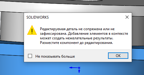

Вам уже даже сам Солид написал в окне предупреждения "Добавление элементов в контексте может создать нежелательные результаты".
Вот вы их и получили.
 Деталь в сборке должна быть не просто вставлена абы как. Она должна должна быть зафиксирована. ВСЕГДА! И только после того, как вы деталь зафиксировали, можно что-то делать в самой детали.
Если вы удаляете привязки, вы делаете себе проблему. И в этом ответ "почему у вас всё через жопу". Потому что сами создаете себе эту жопу.
Научитесь элементарно работать в сборке. Вставлять детали, назначая нужные привязки.
Вставьте в сборку какую-нибудь деталь. Правильно вставьте. Потом что-нибудь сделайте в этой детали в контексте сборки.
Edited by Ветерок
