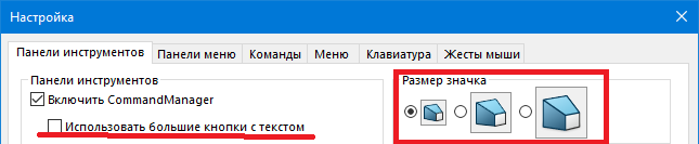

1 час назад, fed210 сказал:
А если сделать параметры дисплея 125%, то изображение становится мутным, не чётким.
Если у вас видеокарта поддерживает виртуальное увеличение разрешения, то попробуйте увеличить виртуальное разрешение до более высокого, а потом уменьшите разрешение для приложение.
Так же проблемы могут возникать от используемого монитора, возможно другой монитор будет вести себя иначе и картинка будет лучше.
С другой стороны, если вам надо крупнее, то почему бы не взять монитор (возможно второй) для работы в программе с меньшим разрешением или с большим размером (возможно ТВ с большой диагональю, что позволит увеличить картинку без масштабирования изображения или шрифтов), а для иных программ использовать имеющися монитор с большим разрешением.
Так же в самой программе есть настройки размера иконок программы (на любой панельке или меню правой кнопкой мыши и выбрать НАСТРОИКА...):

Плохо короче, что тут ещё скажешь. Реальная не доработка! В программе Tigertrade допустим в ЛЮБОМ окне можно изменить размер шрифта на какой хочешь. А это странное предложение "Поставить другой монитор"...А что ещё нужно? Может для каждой программы свой монитор покупать?
26.11.2025 в 10:16, fed210 сказал:
Не ужели не возможно сделать шрифт крупнее в самом солиде не меняя настройки дисплэй виндовс?
Никому не интересно, видимо всем понятно, а я спрошу. При каком разрешении монитора вам плохо видно шрифт?
И о каком шрифте речь? Шрифт в иконках и дереве или шрифт размеров в рабочем окне?
