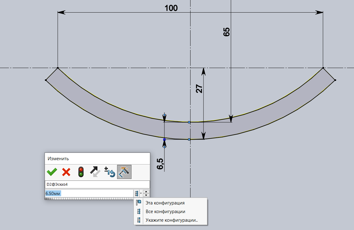

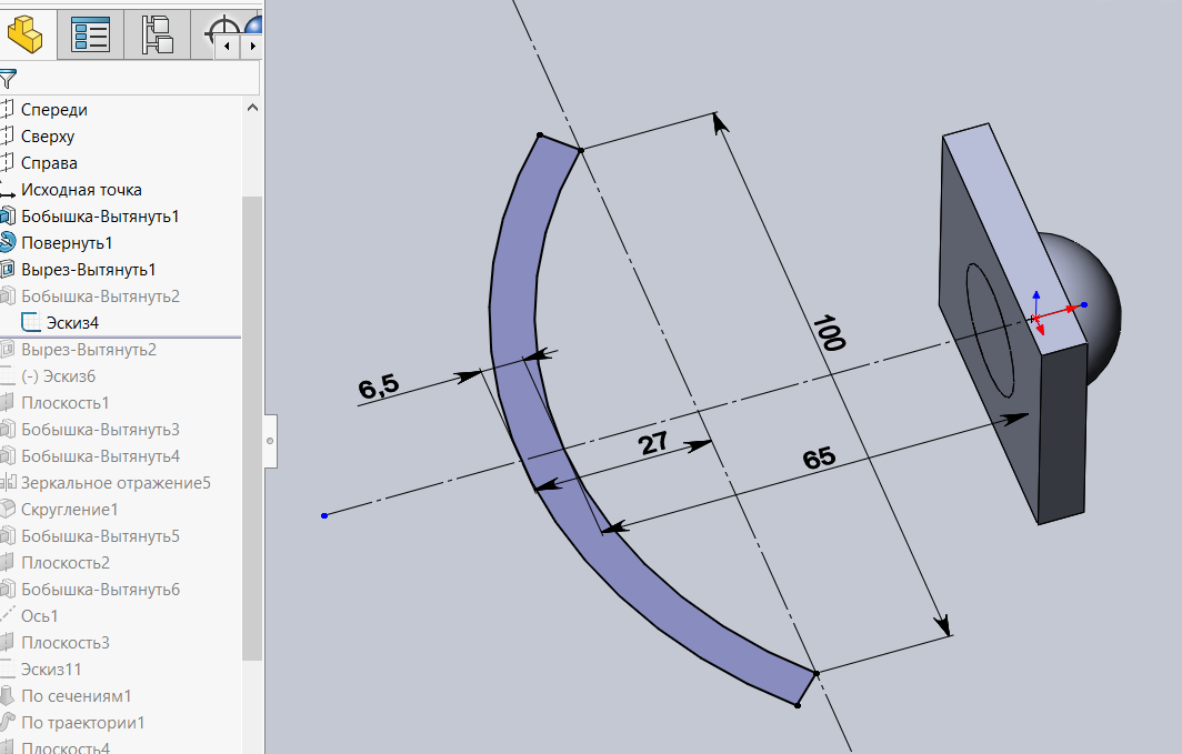

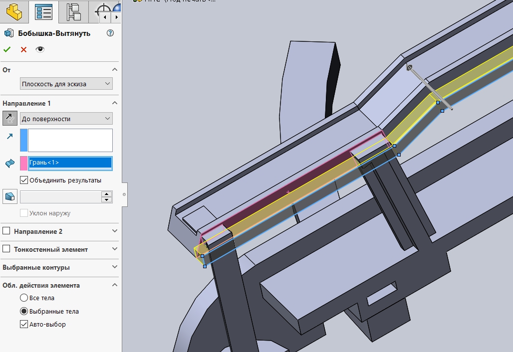

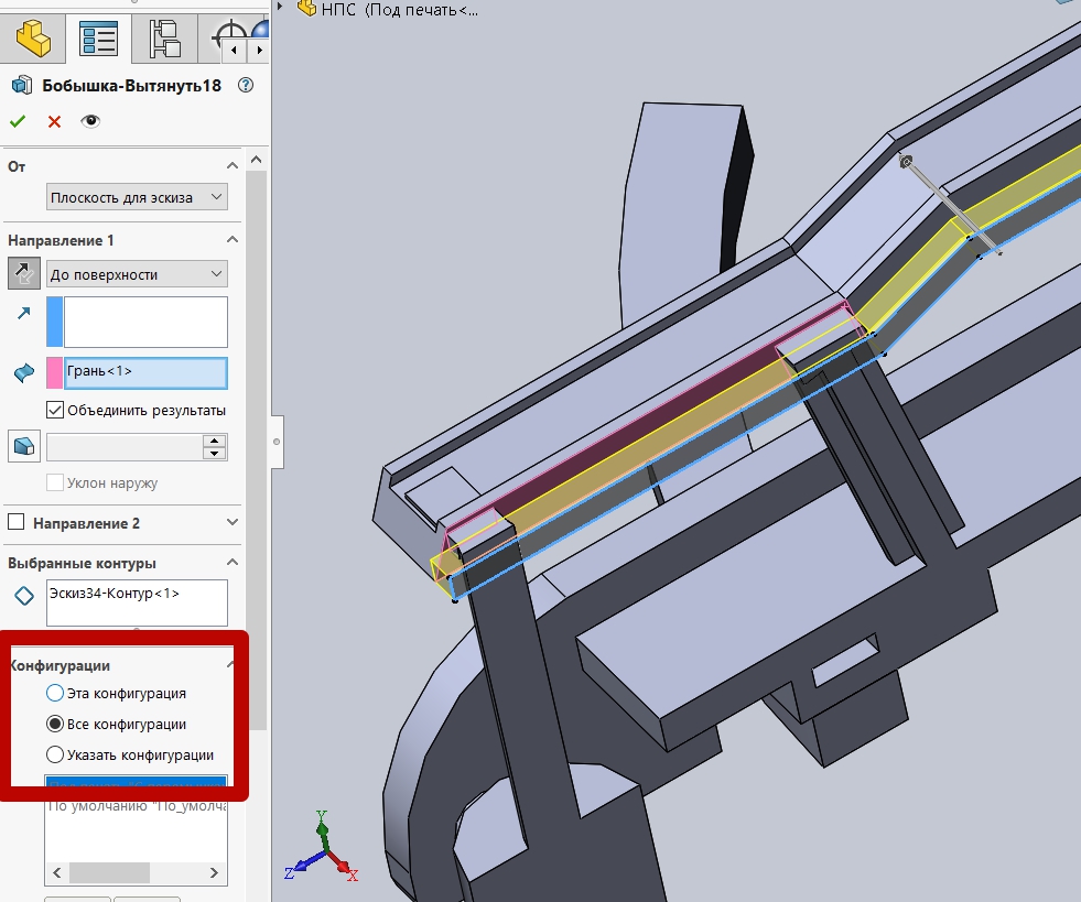

О конфигурациях.
Когда я добавляю какой-то элемент в проект, я не вижу способа отметить, что он применим только к текущей конфигурации. Ни при создании эскиза, ни в опциях элементов.
И только когда я уже созданный элемент редактирую, появляется заветный блок с конфигурациями.
Так и должно быть? Могу ли я при создании элемента сразу выбрать конфигурацию?

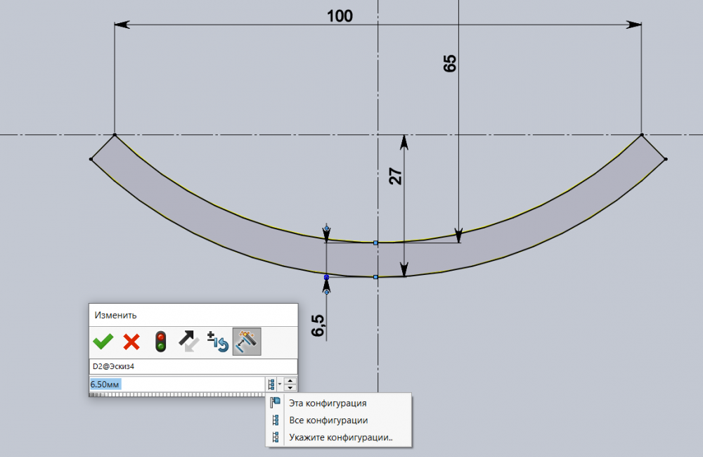

Или еще непонятка. Я решил создать конфигурацию, изменив для нее какой-то размер в проекте. Не вижу способа это сделать. Перебрал все. Никак не вызвать диалог по конфигурациям.
Но если я размер УДАЛЮ и создам заново, то вуа-ля, выбор конфигурации появляется.
Невозможность изменить имеющийся размер и привязать к текущей конфигурации это фича или косяк моих манипуляций? Мягко говоря, неудобно. Удалив размер, рискую что-то задеть: эскиэ-то становится не определенным.

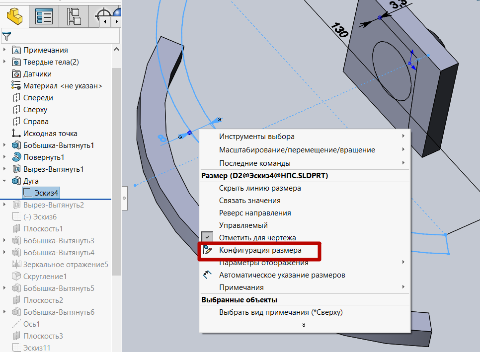

@SergAGПопробуйте не удалять размер, а закрыть эскиз, потом открыть и отредактировать существующий размер. Я обычно делаю ПКМ по размеру и Добавить конфигурацию размера - таким образом создаю конфигурации (один из вариантов)
@Snake 60 Вот какая штука. Если я вхожу в редактирование размера, то ни ПКМ, ничего другое не вызывает опцию. А вот если я в дереве построений только выделил эскиз, то при ПКМ на размерной линии дает заветную строчку:

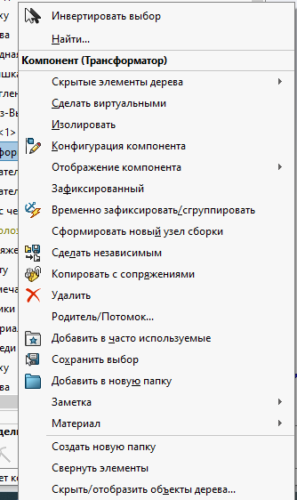

Здесь в других ветках и мануалах упоминается: "ПКМ - Список внешних ссылок - Разорвать". Но в окошке предложений списка нет. "Родитель-потомок" здесь - это сопряжения в сборке.

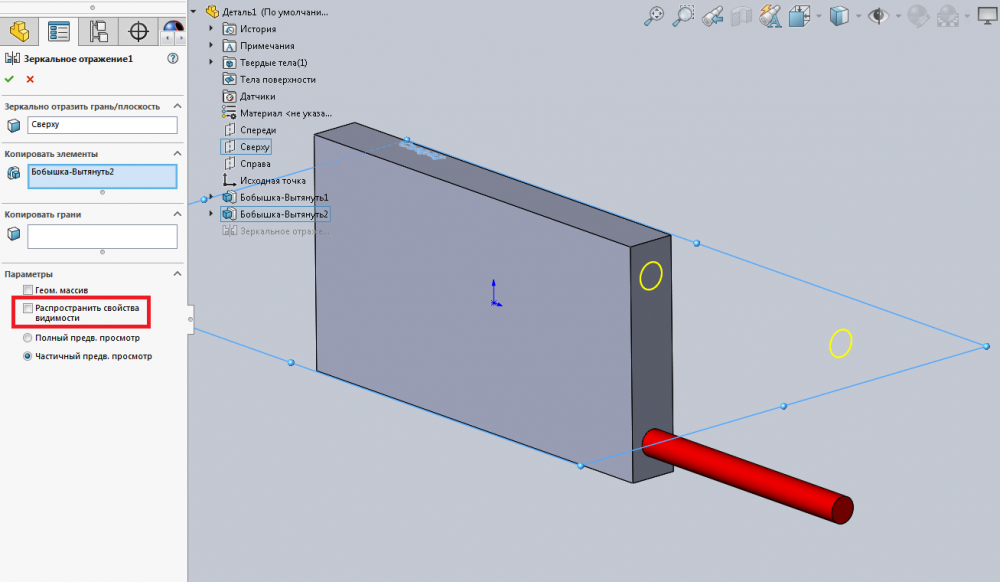

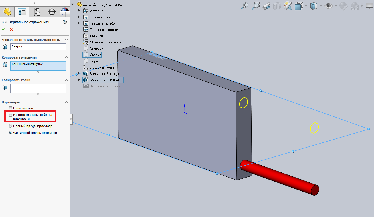

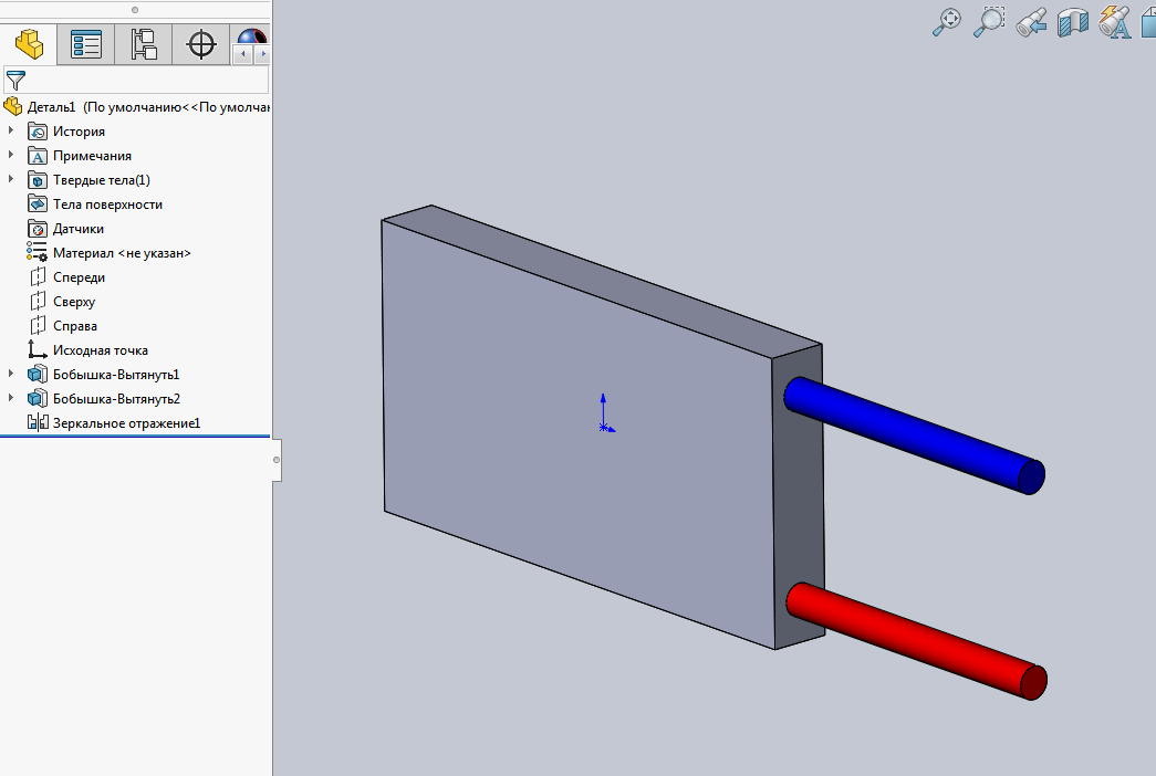

Всем привет! Как раскрасить в однотельной детали элементы массива или зеркала в разные цвета?
Пробовал раскраску по граням, после светофора все равно остается цвет исходного элемента или исходной грани.
sloter
1 час назад, alek77 сказал:
В параметрах массива или зеркала убрать галку

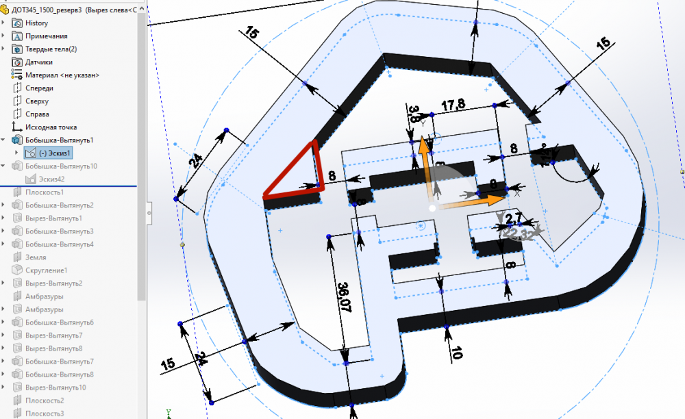

Нет, такой папки у меня нет. Восстанавливаю врукопашную, заодно надо создать конфигурацию без этого выступа.
Как бы идеально - сделать другой эскиз (без выступа) в другой конфигурации, а исходный в ней погасить. Это можно сделать, но есть ли возможность элементу (бобышке) сказать, что надо вытягивать не по предыдущему эскизу, а новому? Мне тут уже отвечали, что нельзя, что надо вытягивать новую бобышку, и уже их разносить по конфигурациям.
Тут два вопроса: дальше ведь идет дерево построения, привяжется ли оно к новой бобышке вместо предыдущей? Это общий вопрос.
Второй касается моего случая: новый рисунок я делаю через преобразование объектов, и возникает их взаимосвязь. Перебрал все комбинации, в каких конфигурациях что гасить, но если в новой конфигурации нет старого эскиза, пропадает новая бобышка, высвечиваешь старый эскиз - появляется старая бобышка, новая игнорируется.

Ошибка
2 часа назад, SergAG сказал:
Надо этот выступ делать отдельной операцией и гасить/негасить только этот выступ. Соответственно поучите деталь с выступом и без него.
Вообще моветон - строить всё одним эскизом, одной операцией. Или вы ещё не почувствовали это?
Также моветон использовать импортированный "мертвый" эскиз.
