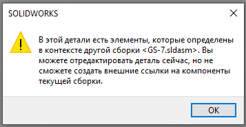

Можно ли как-то побороть вот такую ситуацию? Мне надо добавить в деталь геометрию, ссылающуюся на другую деталь в текущей сборке. Не дает даже в эскизе использовать ребра другой детали.
6 минут назад, Ветерок сказал:
Вроде, нашел решение - разорвать внешние ссылки в модели.
Snake 60
@Ветерок Настройки пользователя - Внешние ссылки -(поставить галку) Разрешить множество контекстов бла... бла... бла...
36 минут назад, Snake 60 сказал:
Только не забывайте о циклических ссылках.

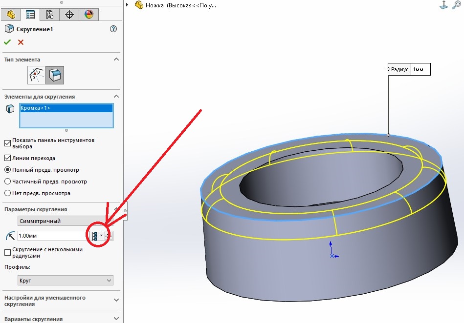

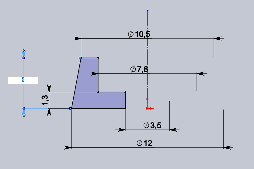

Не даются мне конфигурации. Вот еще один кейс:
Вырез в сборке производится не образмеренным эскизом, просто двигаю линии и углы. Как сохранить разные версии такого выреза? Есть ли способ сделать это конфигурациями?

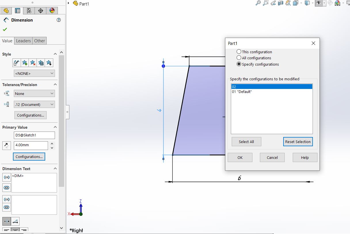

Создал конфигурацию, перешел в нее, редактирую эскиз. Не могу попасть в окно, где есть выбор, к какой конфигурации отнести размер. Указанный на картинке способ измерения размера самый быстрый, тут он сразу применяется. Каким образом при редактировании отметить конфигурацию?
Бестолковый

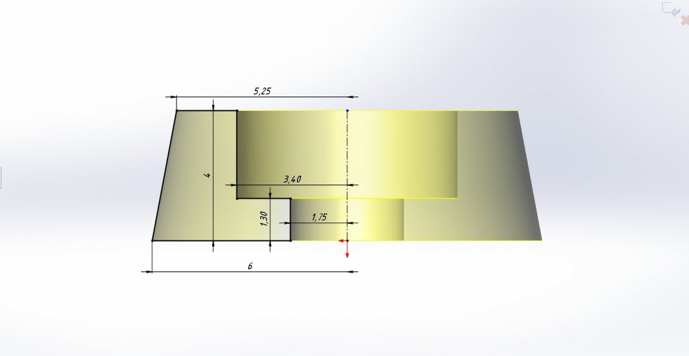

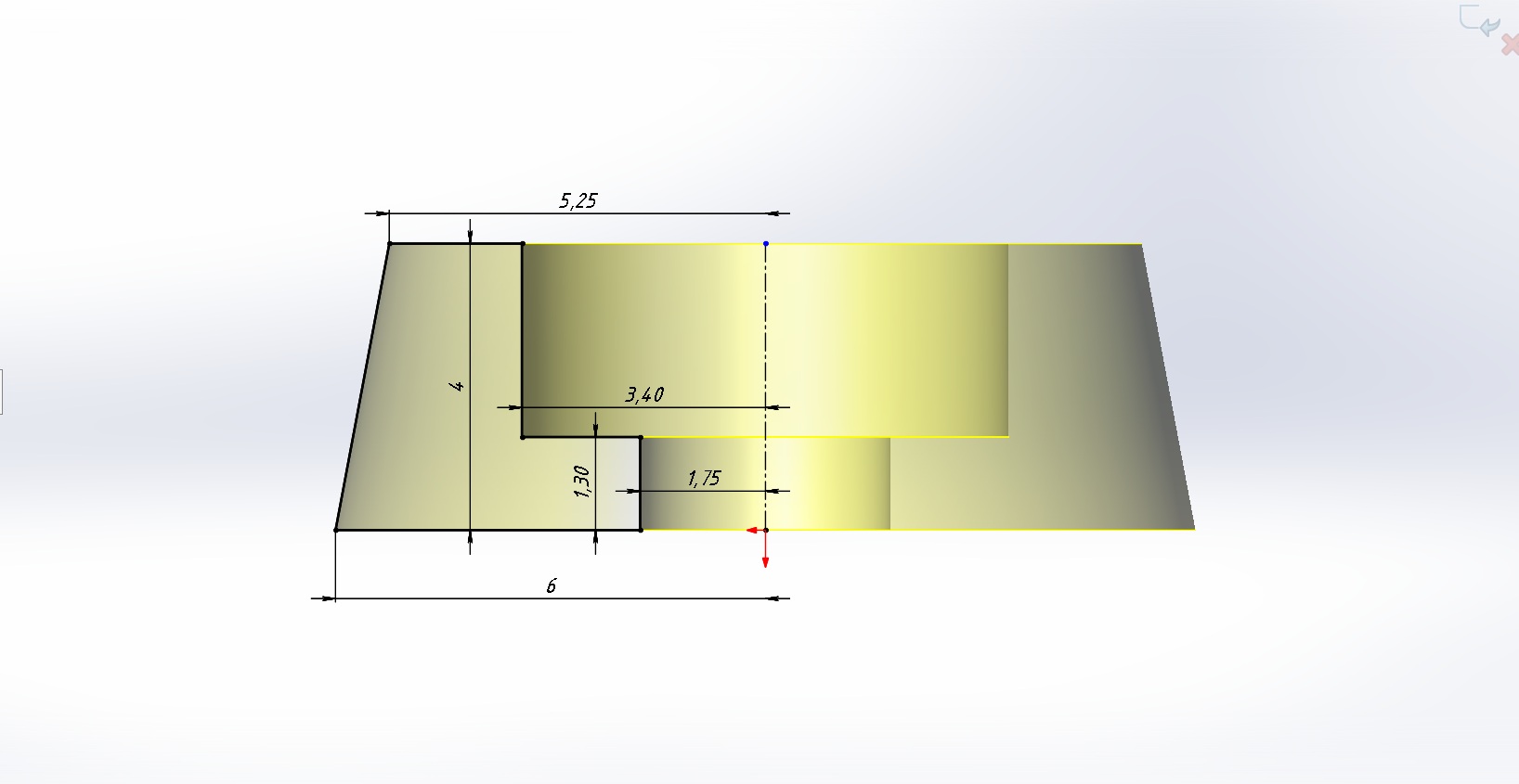

@SergAGЯ так понимаю - у Вас тело вращения, но не суть.
Создал эскиз по Вашим размерам, провернул его по оси - получил тело вращения.

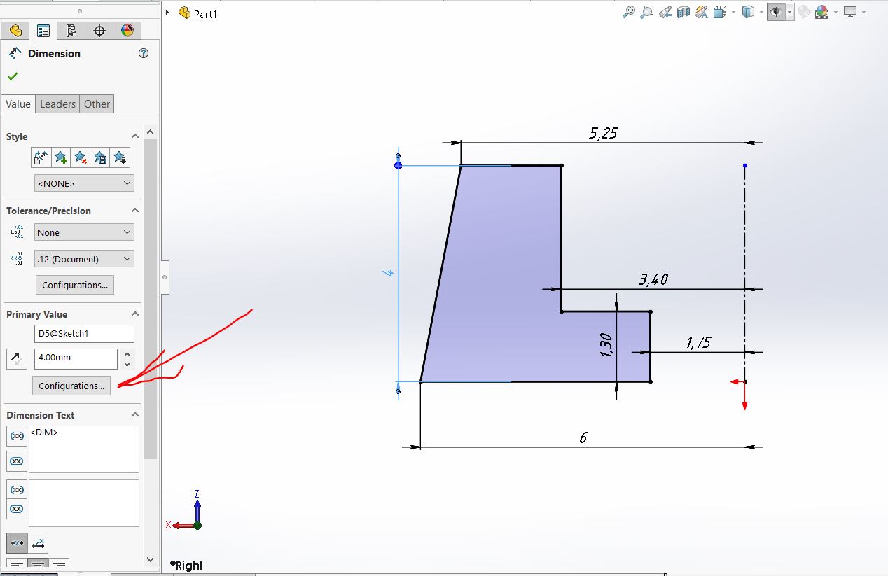

Затем зашёл во вкладку "Конфигурации" и добавил новую.
После чего вернулся к редактированию эскиза - и вот она, заветная кнопочка :)
Файл SW 2022 прикрепляю :)
Part1.SLDPRT
@Бестолковый  Супер! Спасибо! Но кстати, я не сразу понял, как туда попасть. Я все время жамкал по значению размера, и при этом ничего не появляется, но редактировать можно. А надо по линиям размера кликать, и вот когда они выделены, появляется заветная портянка. Все, поэкспериментировал, результат получил.

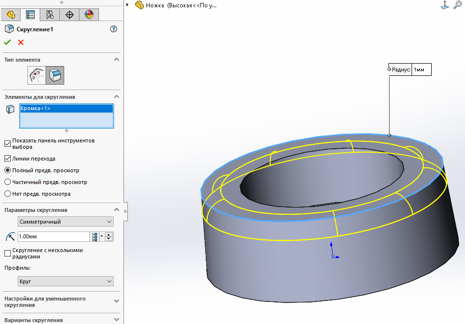

Попробовал дальше в познаниях продвинуться. Типа сделать разное скругление на разных конфигурациях. Но вот уже сколько перебираю в разных местах клики ПКМ и ЛКМ - выбор конфигурации не появляется. Получается, я в конфигурации могу закладывать только размеры эскиза?
Разобрался вроде. Но пост уже не удалить/изменить

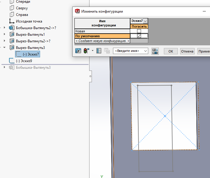

Надо, не меняя параметры выреза, делать его по другому эскизу. Пробую по-разному. Гасить эскиз в одной конфигурации и создавать другой эскиз в другой. Пытался создать еще эскиз и подложить его к вырезу. Или я что-то невнимательно делаю, или замена эскиза элемента в конфигурациях невозможна.
Snake 60
1 час назад, SergAG сказал:
Замена эскиза в принципе невозможна. Делайте два выреза, каждый в своей конфигурации. В одной конфигурации гасите один, другой - в другой.
