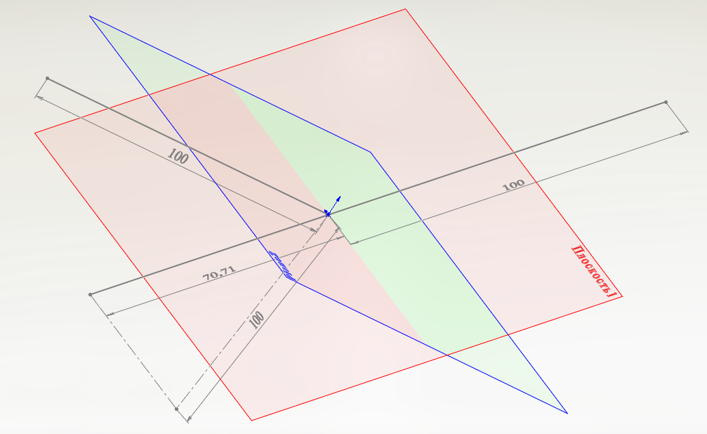

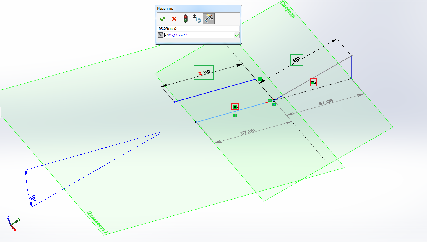

Ох, какую для себя неприятную штуку открыл.
Если у вас есть две плоскости под углом. На одной плоскости вы делаете эскиз с определёнными размерами. Далее на второй плоскости делаете эскиз и ставите размеры равные с первым эскизом, то (внезапно!) Солид берет ПРОЕКЦИЮ этого размера на текущую плоскость! То есть он равенство ставит с проекцией!
Ааааааа! :wallbash:
1 час назад, AlexArt сказал:
Что имеется в виду? Приравниваете размеры через уравнение Размер2 = Размер1 или как?
Этой фразы вообще не понял.
Или вы приравниваете не размеры, а длины отрезков? Тогда естественно вы получите длину проекции - что видит, с тем и сравнивает.

AlexArt
2 часа назад, Ветерок сказал:
Да, теперь понятно, что ты и работаешь в 3D, но для эскиза вся модель это плоский мир. В этом для  меня оказалась ловушка.
Плоские только проекции элементов этой модели, плоский сам эскиз. НО размеры в эскизе можно привязать к реальным размерам проецируемых элементов. Так что нет модель для эскиза не плоская.
AlexArt
41 минуту назад, maxx2000 сказал:
Ну и тут сразу вопрос! Как, не используя уравнения, это сделать через привязки?
Edited by AlexArt
2 часа назад, AlexArt сказал:
Для одной плоскости это одни мир, для другой плоскости это другой мир. Из одного мира другой мир видится несколько иначе.
Или это не понятно?
sloter
43 минуты назад, AlexArt сказал:
Может всё таки наоборот (что логично)? Через уравнения (равенство значений) привязывается к реальной цифре (независимо где что находится). А вот через геометрические взаимосвязи (равенство) - да, к проекции.

anser89
19 часов назад, AlexArt сказал:
Строишь от проекции прямоугольный треугольник с углом равным наклону плоскости, гипотенуза будет равна исходному отрезку и через привязки его приравнять к нужному отрезку.

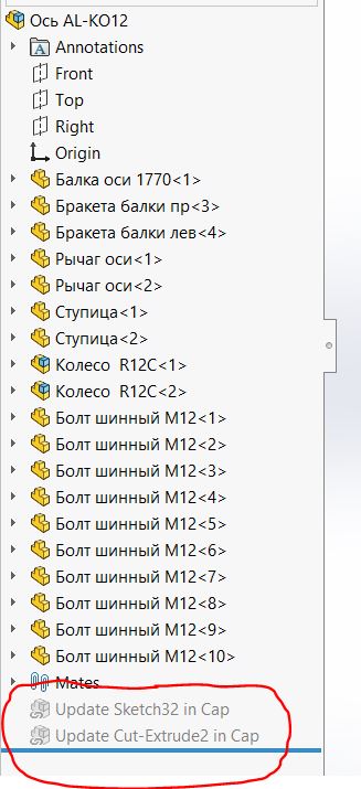

Бестолковый
Прислали смежники сборку (SW 2022 SP5), а в ней вот такая не удаляемая кака.
Пересохранение через Pack&Go c отключёнными скрытыми и погашенными элементами эффекта не дало.
Есть и какой-от способ удалить не удаляемое кроме как пересобрать сборку заново?
AlexArt
4 часа назад, anser89 сказал:
Угол вы как определили в эскизе? В любом случае, слишком сложно: дополнительные построения. Легче через уравнения.
Да и вообще это не решает изначальный вопрос.
Snake 60
8 часов назад, Бестолковый сказал:
https://disk.yandex.ru/i/JaTP5pAQag00Aw
anser89
угол просто поставил как у плоскости.
Так хотели же без уравнений? 2 линии лишних не сложно сделать.
И изначального вопроса не увидел - где вопрос?
