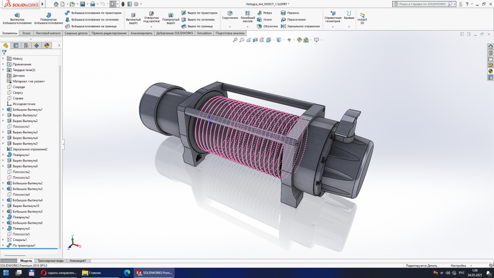

Тихоход
Можно ли как то скрыть эту розовую линию "Направление" от бобышки по траектории?
TVM
6 часов назад, Тихоход сказал:
Над деревом есть >.
Пробовали ракскрыть?
Тихоход
@TVM там есть только плоскость у спирали. Правда при переоткрытии модели линия пропала) Спасибо!

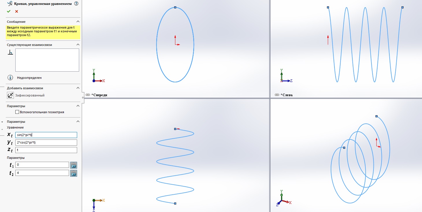

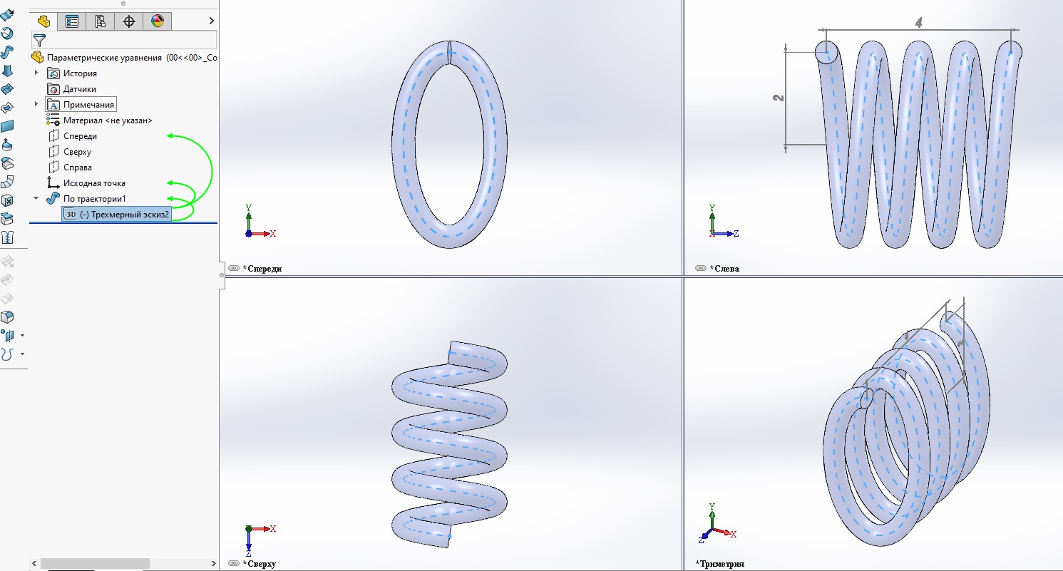

bubl leg
Всем доброго!
Есть такой странный вопрос: а если мне нужна спираль - но "расти" :-) она должна не из окружности, а например, из овала, как это провернуть? Попробовал овал нарисовать и назначить ему кривую через Вставка-кривая-спираль - не хочет. Хочу, говорит, только с кругом работать :-)))
Как быть?
TVM
10 часов назад, bubl leg сказал:
Всем доброго!
Как быть?
Использовать как траекторию - кривую, управляемую уравнением.
11 часов назад, TVM сказал:
А можно без написания уравнений, а просто "нарисовать что надо и всё" ? :-)
46 минут назад, bubl leg сказал:
Если "просто нарисуешь что надо", то можно.
можно. строишь поверхность нужной формы, строишь цилиндрическую спираль и по ней протягиваешь отрезок как поверхность которая пересекает первую, строишь линию пересечения двух поверхностей, по этой линии протягиваешь сечение

Один из вариантов
4 часа назад, Nod801 сказал:
Один из вариантов
Это первый вариант который ты смог повторить, да ещё и со слов. Поздравляю, растёшь. А другой вариант без формул? Или ждёшь пока кто ни будь подскажет?  Что например на счёт спирали не на овале, а уложенной как овал или змейкой?

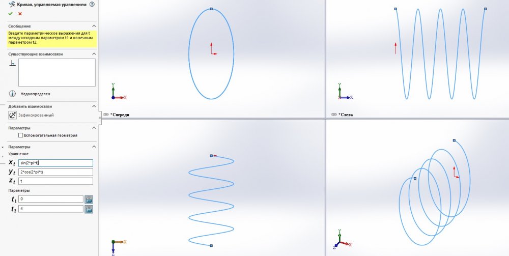

09.05.2025 в 12:44, Nod801 сказал:
Один из вариантов
Чистой "синусойды" в прокциях не получается.

08.05.2025 в 21:49, bubl leg сказал:
Просто постройте один виток вашей сложной спирали, а потом размножте массивом и объедините в одно тело.
Ну или напишите макрос, который будет делать примерно тоже самое, что делает программа при построении спирали по кругу.
