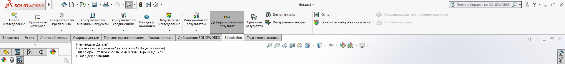

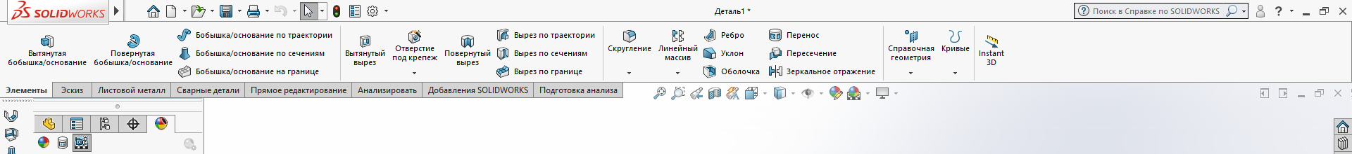

Еще вопрос - можно ли как-то сместить панель отображения в одну строку с вкладками? Когда вкладок мало, она в одну строку, когда вкладки добавляются, она съезжает под них.
