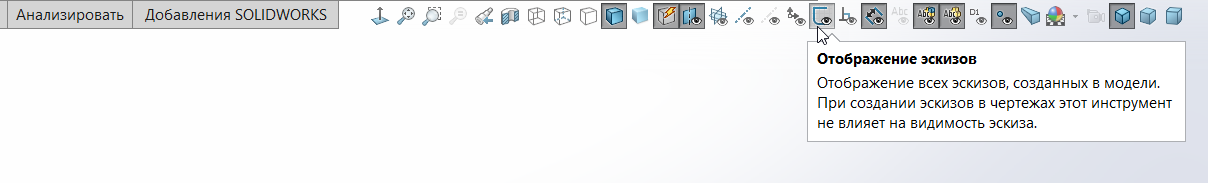

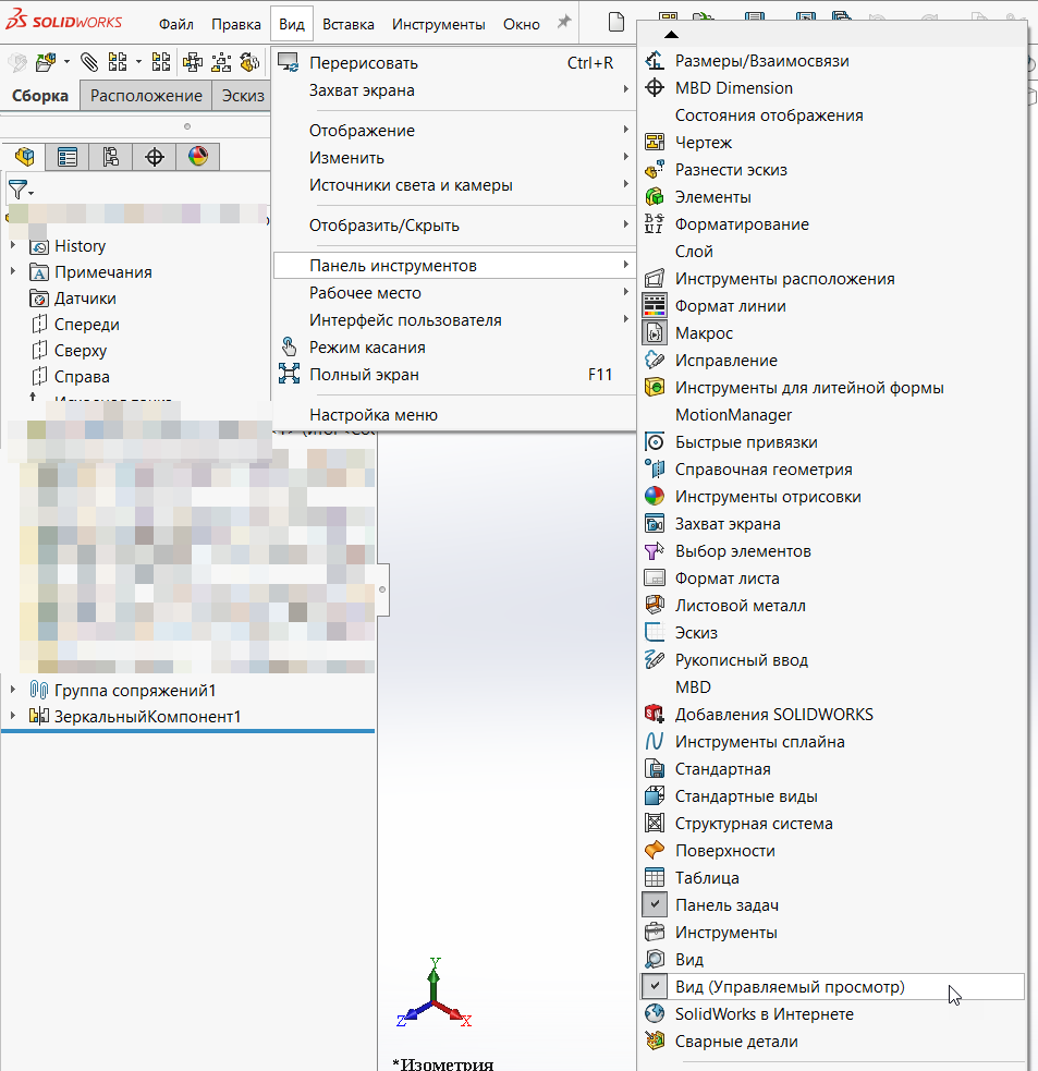

14 часов назад, trainalex сказал:

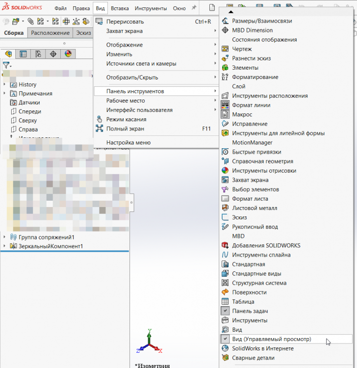

Спасибо ! С фильтром понятно. А с эскизом не совсем, если мне надо редактировать один эскиз и при этом убрать другие эскизы и тела (что бы не мешали) в один, два клика это не сделать?
Вам для эскизов надо н панель управляемого просмотра вытащить вот такую кнопку -
Тогда при её отжатии будут спрятаны все эскизы на рабочем поле. На состояние видимости/невидимости в дереве построения кнопка не влияет. Просто прячет ВСЕ эскизы либо отображает те, которые помечены видимыми в дереве.
Если эта панелька отключена, то вот -
Если же эскизы нужно перевести в статус не отображаемых - поищите чуть ранее в этой теме макрос BlankDatums - я его выкладывал.
Он позволяет прятать всю вспомогательную геометрию - точки, оси, эскизы, плоскости и т.д.
Очень удобен.
Насчет показа/скрытия тел - это  либо вручную поштучно в дереве построения.... либо макросами.
Для себя я накидал два макроса - один прячет все (либо выделенные) тела, второй - отображает все тела обратно. Работают в режиме детали, в сборке  не пашут.
Пользуюсь постоянно.  Прикладываю ниже. ВМР-файлы для значков к макросам
hide.bmp show.bmp Отобразить тела.swp Скрыть тела.swp

4 часа назад, madalik сказал:
Очень удобен.
hide.bmp 3 \u041a\u0431 · 1 скачивание show.bmp 3 \u041a\u0431 · 1 скачивание Отобразить тела.swp 48 \u041a\u0431 · 1 скачивание Скрыть тела.swp 27 \u041a\u0431 · 1 скачивание

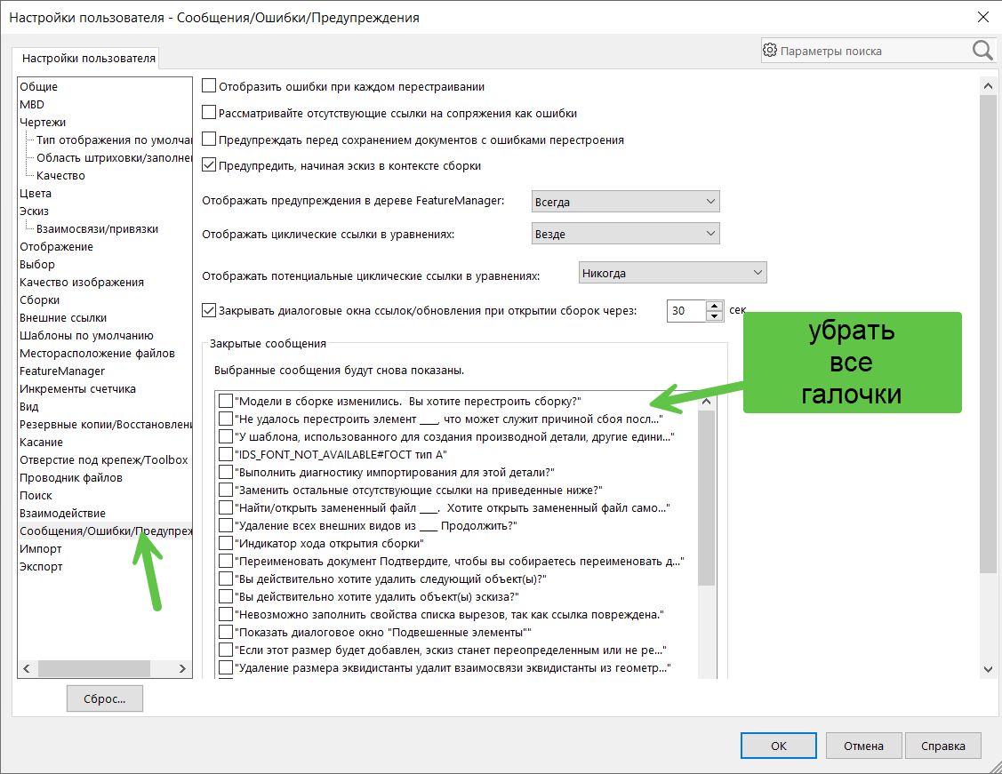

Еще вопрос -солид не дает удалять элементы эскиза если есть другие эскизы с которыми у элемента отношение родитель-потомок как отключить запрет. Какая то настройка слетела похоже. Раньше удаляешь любые объекты эскиза и потом в связанном эскизе ошибку получаешь.
А теперь и линию не удалить, приходится вся взаимосвязи проверять

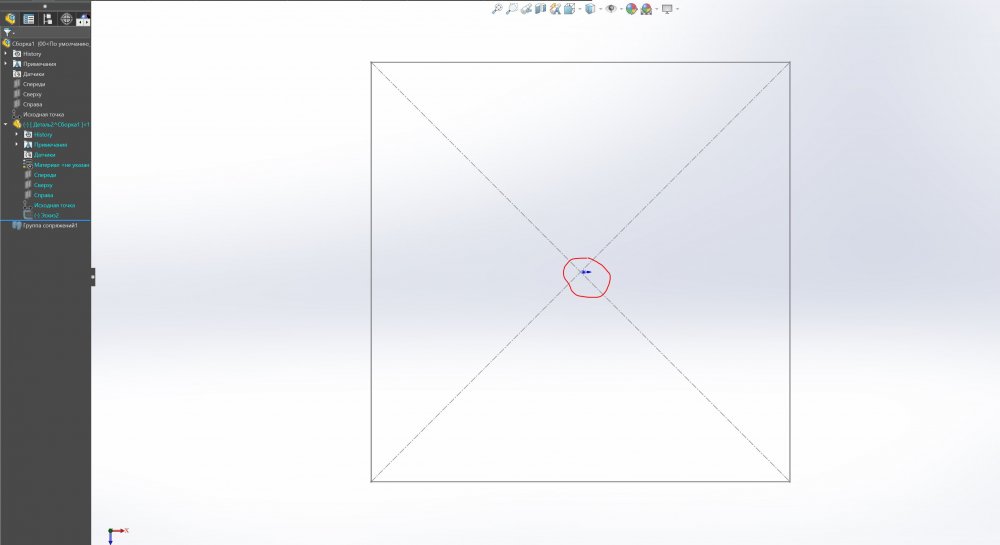

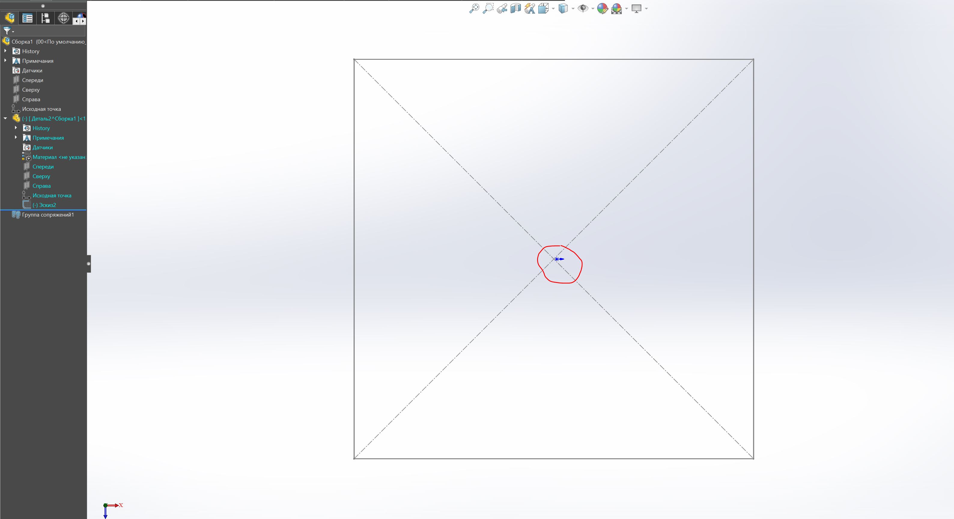

Solka
Подскажите пожалуйста почему нет привязки когда делаешь сборку сверху вниз и в последующих деталях тоже нет
Edited by Solka
AlexArt
4 часа назад, Solka сказал:
Видимо, нужно проверить шаблон! И видимо его заменить. Лезьте в настройки.

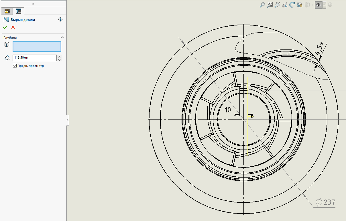

Piton357
Подскажите, вот нужен вырыв ровно по средней плоскости детали. Ставлю половину диаметра, а линия смещена. Почему так? Предполагаю, что в модели могут быть какие-то скрытые артефакты, но как их искать? видимых нет
malvi.dp
8 часов назад, Piton357 сказал:
Можно выбрать ось или кромку (предварительно построив их в модели), проходящую через конкретное место, которое нужно для сечения вырыва. Тогда вырыв будет именно там, где нужно вам и без указания каких-либо размеров.
Попробуйте зайти в окно настроек, пункт предупреждений, и убрать там все галочки в списке.
Похоже где-то здесь..
затем удалите что-то в эскизе или сам эскиз, там будет галочка про дочерние или поглощенные элементы.
Возможно в них дело

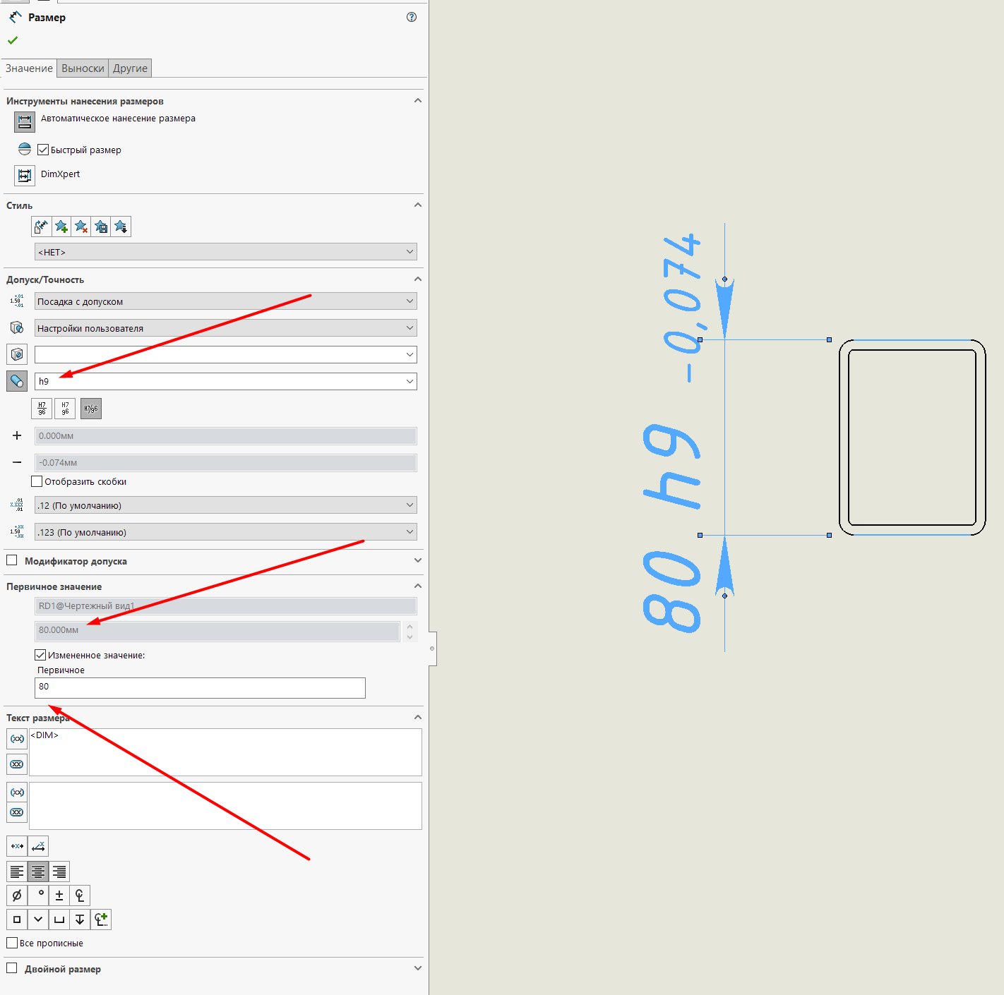

Друзья, как менять допуск автоматически при смене значения? Например, с размером 80 допуск работает корректно, а при его замене, на 120, допуск остается как и для 80ти. С конфигурациями работать умею, но здесь вопрос не про них.
