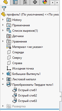

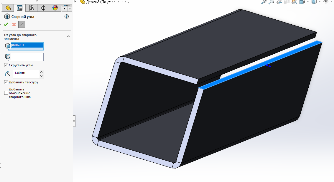

Всем привет! Не очень много работал в SW, обычно все проектирую в SE, не могу понять почему команда "сварной угол" не хочет работать в этом месте. Идея сделать раму из гнутого листа, для чего и делаю профиль. Модель и скрины во вложении.
профиль1.STEP профиль1.SLDPRT
Накинулись… Сделает пунктирные прорези по линии последнего гиба, согнет «вручную», потом заварит.
16 часов назад, kex1570 сказал:
«Сварной угол» используется в углах «корыта».
