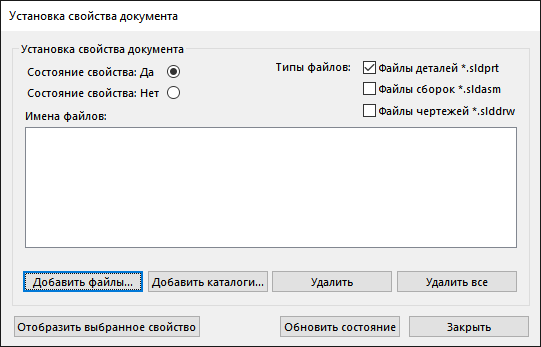

15.04.2025 в 16:47, jtok сказал:
заменил значок детали в дереве сборки на значок тулбокса
а как?
jtok
4 часа назад, livedten сказал:
а как?
Муахахахахахххахах. Простите.
Пятнадцать лет я искал ответ на этот вопрос. Слышал отдаленные легенды про "IsFastener", но когда сам пробовал - ничего не получалось.
Думал, тут какая-то магия, недоступная мне.
Но однажды наткнулся на древние темы на этом форуме:
и еще
Оказывается, есть такой файл "sldsetdocprop.exe" в папке с тулбоксом. У меня он в "C:\SW2018\SOLIDWORKS\Toolbox\data utilities\sldsetdocprop.exe"
При его запуске нужно добавить файл (или папку) и нажмать на кнопку "Обновить состояние"
При этом в модели должно быть также установлено свойство IsFastener (текст) = 1
После этой магии в дереве у модели будет значок болтика.
Edited by jtok
