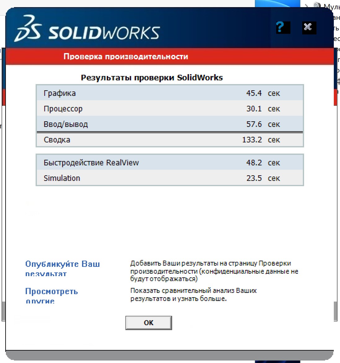

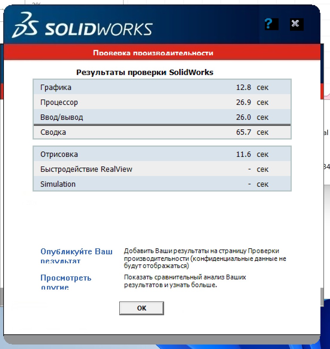

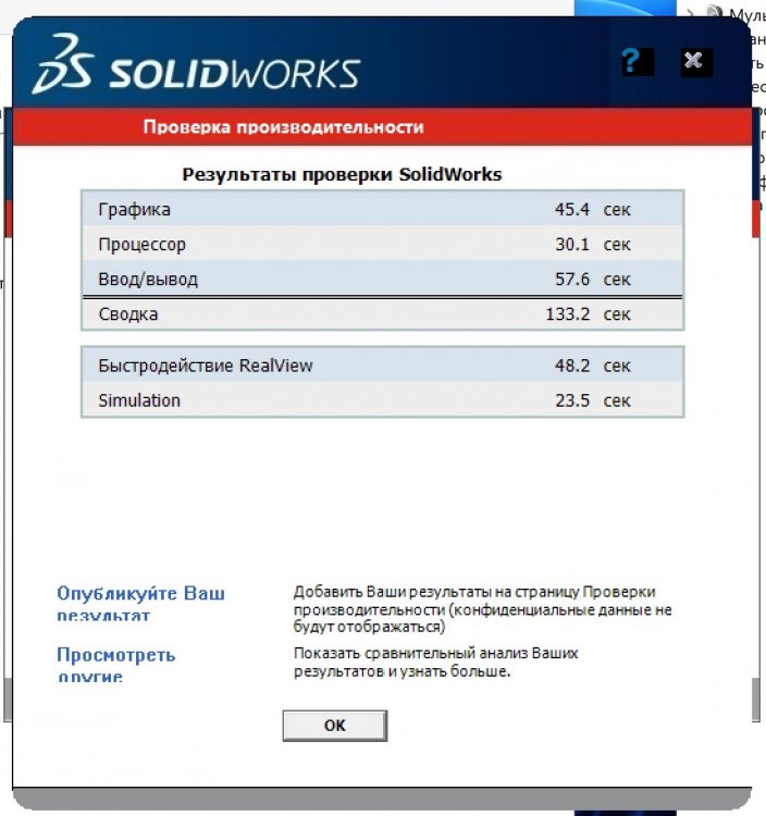

Поставил на i7-12800H, 32,0 ГБ, Intel(R) Iris(R) Xe Graphics, NVIDIA RTX A2000 8GB Laptop GPU
SW2020 SP5.0 и SW2024 SP5.0
Что-то совсем не так получилось с 2024-м...

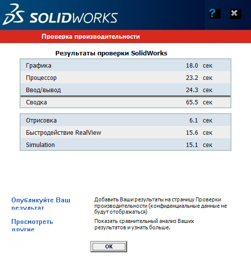

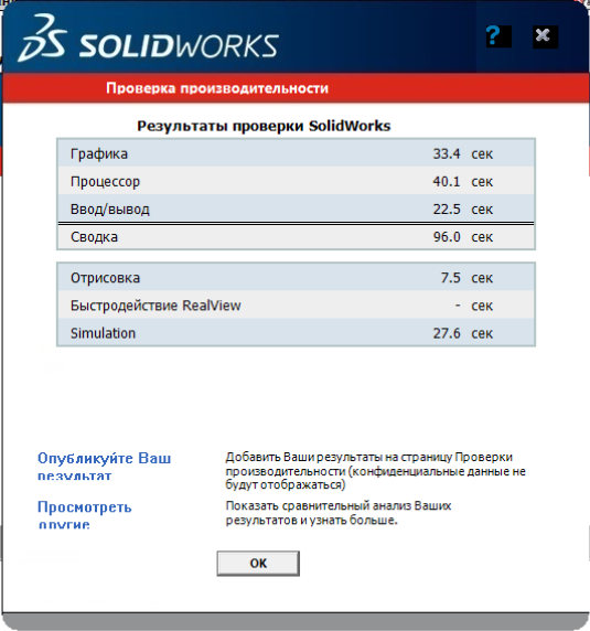

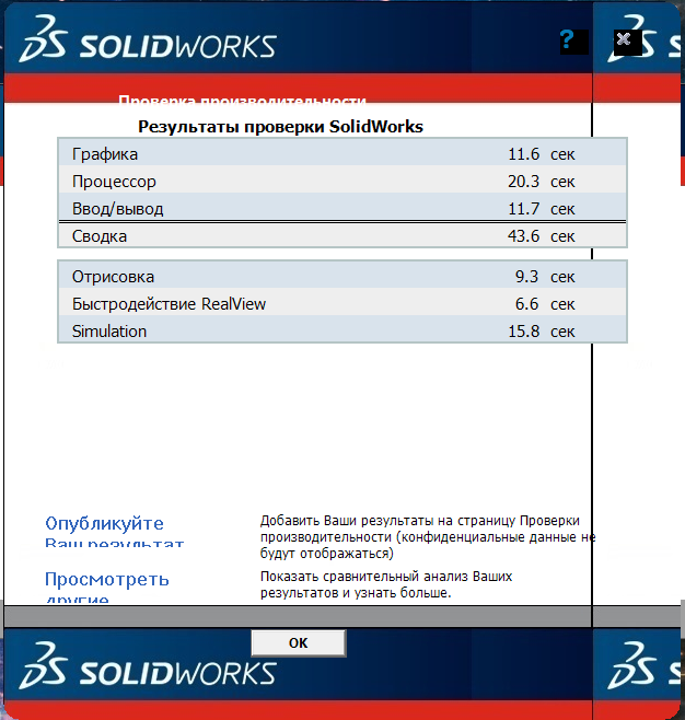

Запустили бенчи на рабочих станциях, в том числе свежекупленной на встройке. Итого:
SW 2023.SP5, мониторы везде с разрешением 2560х1440.
             i9-14900K, DDR5-6400 96Gb, RTX A4000 16Gb                                                     i5-14600KF, DDR5-5600 32Gb, GTX 3050 6Gb                         i5-14600K, DDR5-5600 32Gb, Intel(R) UHD Graphics 770
Как видно, и как уже тыщу раз говорилось, решает процессор на одно ядро и память. В случае встроенной карты, карта же, похоже, отжирает ресурсы у процессора, и тупёж становится заметным. Чудесным образом отрисовка, что на встройке, что на GTX 3050 лучше, чем на RTX A4000. Как такое возможно, вопрос открытый.
