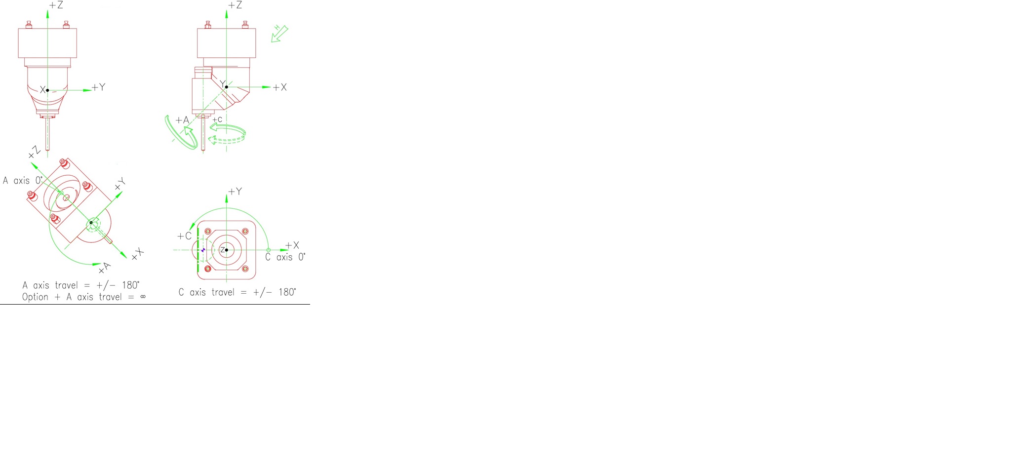

качающаяся ось -180 до 180
Ошиблись наверное? В кинематике HEAD-HEAD ось A обычно +-105 градусов.
В какой последовательности хотите пересчитывать? XYZ Roll Pitch Jaw?
Ander
моё почтение...
Нашел изображение кинематики
Повторите ссылку. Спасибо.

Поясните, что за параметры
roll, pitch, yaw
13 минут назад, cepr сказал:
roll, pitch, yaw
Крен, тангаж и рыскание
Углы поворота вокруг осей
Edited by Guhl
mannul
1 час назад, cepr сказал:
roll, pitch, yaw
Углы поворота вокруг осей системы координат, они же углы Эйлера или Тарта-Брайана или как вам выше написали, крен, тангаж, рыскание. Третий угол вводить не нужно, только крен(поворот вокруг X) и рыскание (поворот вокруг Y). Там после функции я вывел несколько поворотов, вроде правильно отрабатывает. Постпроцессора у меня такого нет, как и модели станка, или машины в синутрейне, проверить не могу к сожалению.

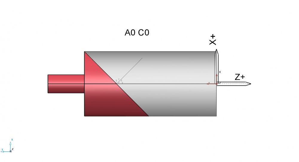

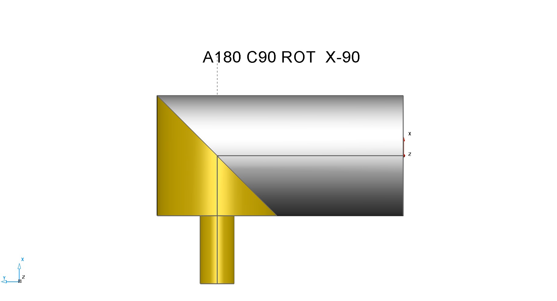

to mannul
Пробовали предложенный расчет углов вставить в виде макроса в чпу.
Пока непонятно.
Прикладываю две картинки, это для примера крайние положения головы
Killerchik
19 часов назад, agering53 сказал:
Этого достаточно что бы, на пример, на станке типа МС-032 можно было обрабатывать сложные, объемные детали, или нужны еще какие либо дополнительные опции?
Увы, нет. Как отметил коллега выше, нужно отслеживать и корректирвоать ошибки геометрии станка и, в итоге, поддерживать положение кончика инструмента при всех типах движения. Ну хотя бы линейном и круговом.
7 часов назад, cepr сказал:
Ну, не повезло.
А купить TRAORI не пробовали ?
Все равно из вашей затеи ничего путного не выйдет , никакие макросы полностью не заменят функции ЧПУ так как это костыль для 3+2 максимум.
