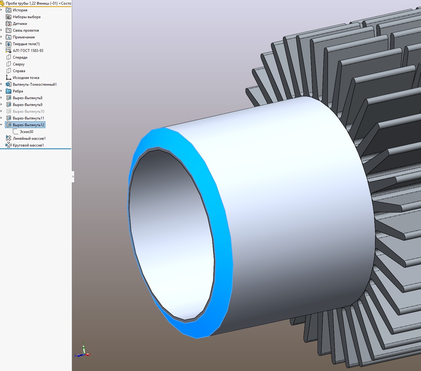

Хорошо, покажите как сделать такое же одной командой в тефлексе, я пробовал - не получилось. Причем, по идее, должно было получиться, вроде как функционал позволяет.

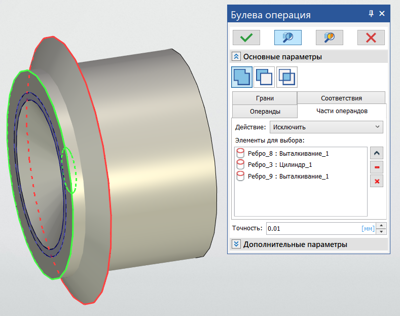

SAPRonOff
12 минут назад, tiomat сказал:
Почему, вроде все то же самое.
согласен, я чот затупил: подумал, что вы эскиз вращаете, а не вытягиваете.
Ну в общем, тут отличие в том, что в СВ 100500 отдельных команд, а ТФ эта опция внутри одной команды, которая формирует в дереве две операции автоматически(тип булевой потом меняется на усмотрения пользователя)

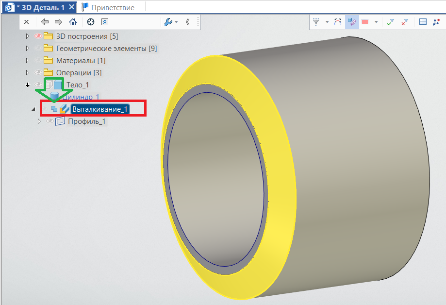

Здорово, только я так и не понял, даже глядя на дерево.
+фаска что-ли?
Edited by tiomat
SAPRonOff
24 минуты назад, tiomat сказал:
+фаска что-ли?
вытягивание с вычитанием, как в СВ: бобышка вырезать

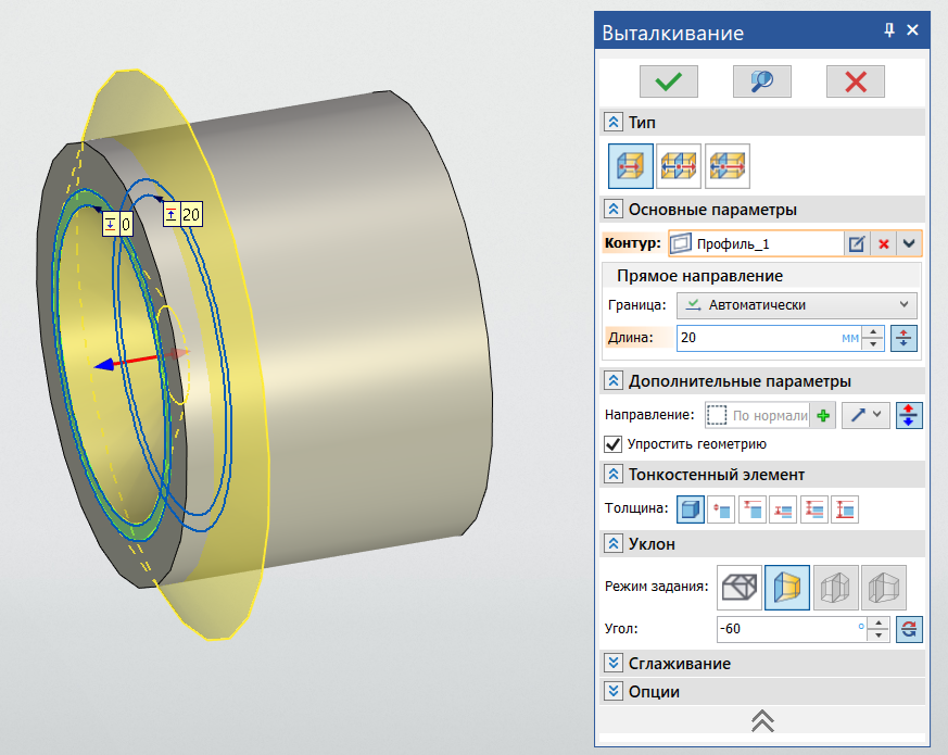

А можно как для детей,  картинку,  желательно до завершения операции (с фантомом) или, как там у вас, короче с операндами всякими. А лучше мультик.
SAPRonOff
3 минуты назад, tiomat сказал:
tiomat
6 минут назад, SAPRonOff сказал:
Спасибо, как-то не просто, завтра попробую.

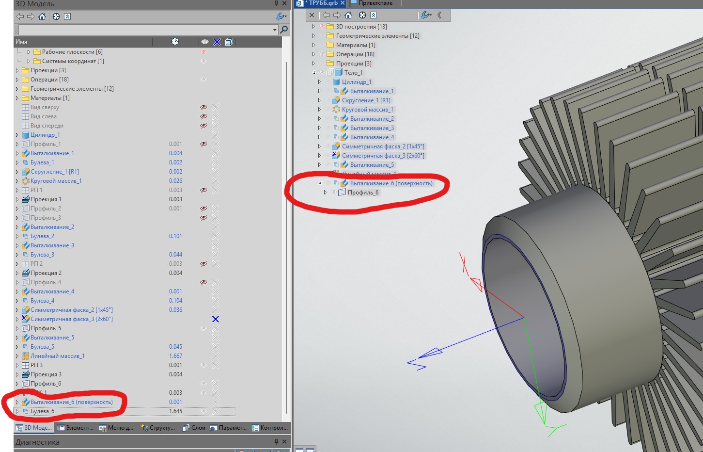

tiomat
10 часов назад, SAPRonOff сказал:

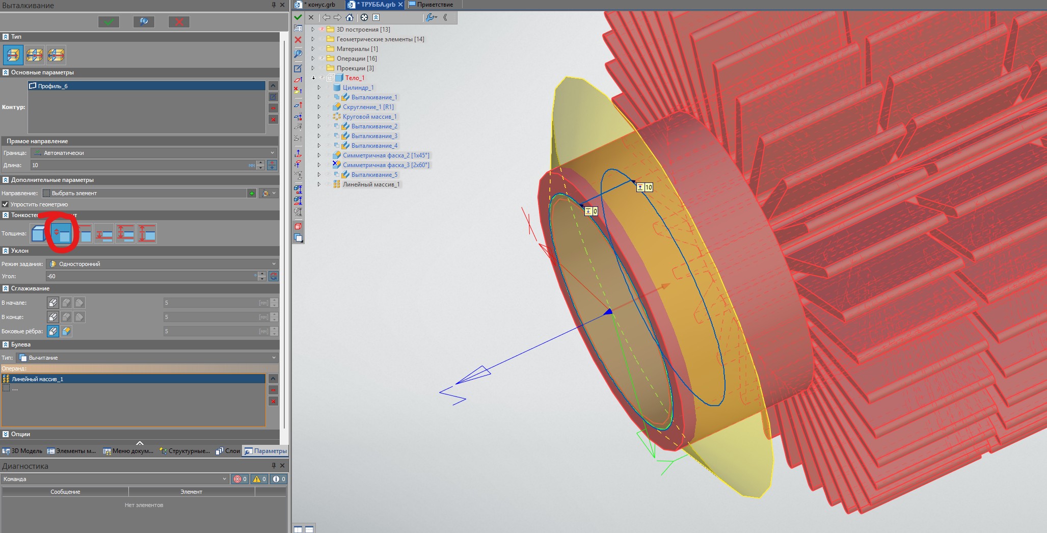

Чую, где-то здесь подвох. Булеву вы делали уже второй операцией или сразу при выталкивании?
Судя по вашему дереву, вы выполняли 2 отдельные операции, которые в дереве (в сцене модели) объединились в одну, я тоже так могу, только с поверхностью, на мой взгляд, заморочек меньше, проще с выбором всяких операндов.
SAPRonOff
35 минут назад, tiomat сказал:
сразу, но потом булеву отредактировал отдельно.
