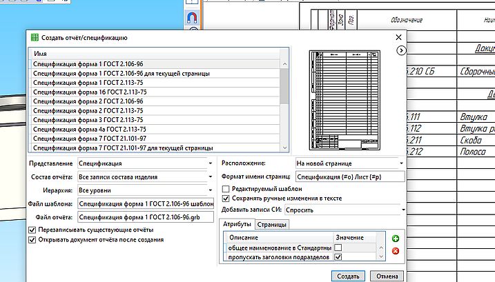

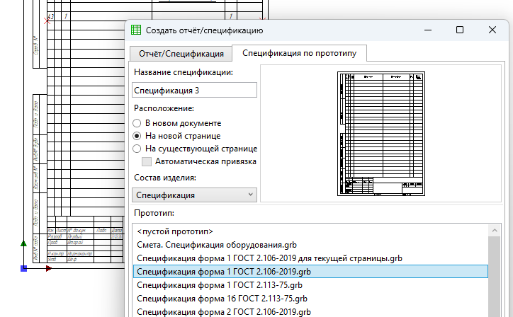

5 часов назад, vladislav40rus сказал:
Спецификацию отдельно чтобы была на отдельном листе а не на чертеже.

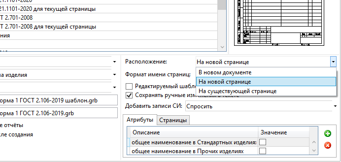

Ставьте отметку "на новой странице" - тогда СП будет на отдельном листе, но в этом же файле.
Если делать по умолчанию "в новом документе" - прототип СП берется из другого места, а на него автозаполнение не действует. Можно туда залезть и поменять прототип (только аккуратно, с правами администратора).
А так то да, коллега @Yuran75 верно сказал, лучше все в одном файле делать.
Shura762
6 часов назад, vladislav40rus сказал:
Странно, как у вас получается на чертеже, это же надо выбрать, вторая строка, по умолчанию первая, я даже не заморачиваюсь.
@Богоманшин Игорь  Если создавать спецификацию из Состава изделия, то окно выглядит по другому, и как помню Спецификация по прототипу - это старый алгоритм создания спецификации из 12 версии.
Богоманшин Игорь
20 часов назад, Shura762 сказал:
Там тоже есть меню выбора:
Но, хотя бы, по умолчанию, стоит "На новой странице"
Shura762
7 часов назад, Богоманшин Игорь сказал:
Это понятно, не понятно, почему у человека по умолчанию идет спецификация на чертеже, как я понял.

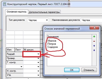

14 минут назад, vladislav40rus сказал:
... в штамп спецификации не подтягиваются вообще.
Так было всегда. Видимо такой вариант почти никто не пользовал.
Проще для соответствующих граф отредактировать выпадающий список.
Или сохранить прототип сразу с фамилиями.

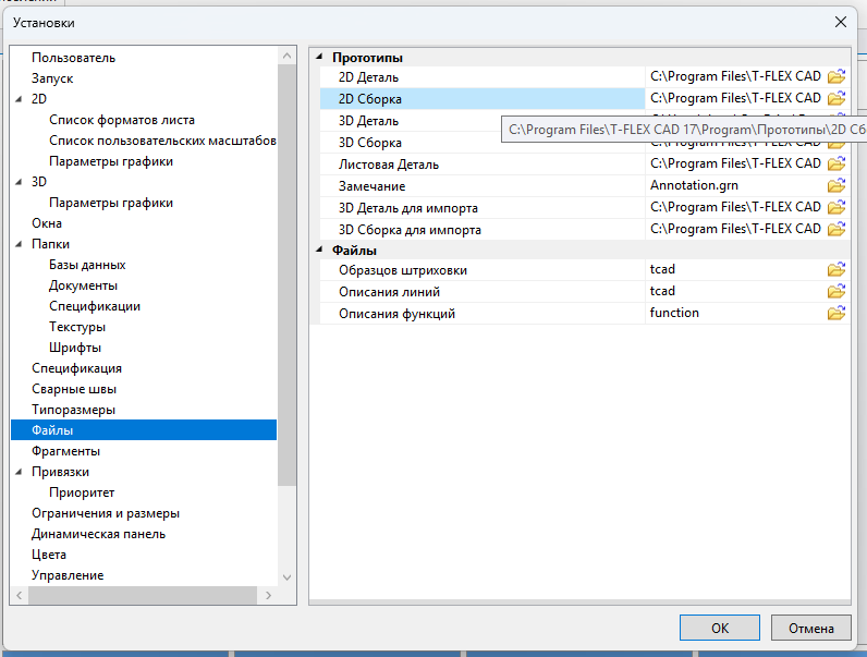

Потестил вашу ситуацию. Немного странное поведение прототипов.
Если в прототипе есть основная надпись и она не заполнена  - то и в новых СП в этом файле заполняться не будет.
Если в прототипе нет основной надписи (табула раса) - то при создании СП в этом файле (на новой странице) надпись не заполняется, но после создания на чистом листе основной надписи - она автозаполняется и эти данные подтягиваются автоматически в надпись на листе СП.

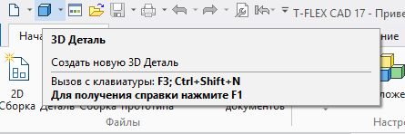

Тогда, если вы хотите, чтобы у вас все автозаполнялось, то вам надо создать свой прототип в доступной папке (например, в Моих Документах), а в меню "Установки" - "Файлы" укажите путь к нему. (для Детали, для Сборки и т.д., где вам нужно).
Но, этот прототип вызывается из верхнего меню, если создавать из меню на странице "Приветствие" - будет откуда то из другого места браться, давно с этим пытался разобраться, но не решил, задача не очень актуальна, новые файлы создаю из верхнего меню, с нужными мне настройками и заполненной надписью и ТТ. Нижняя картинка.
Вот отсюда:

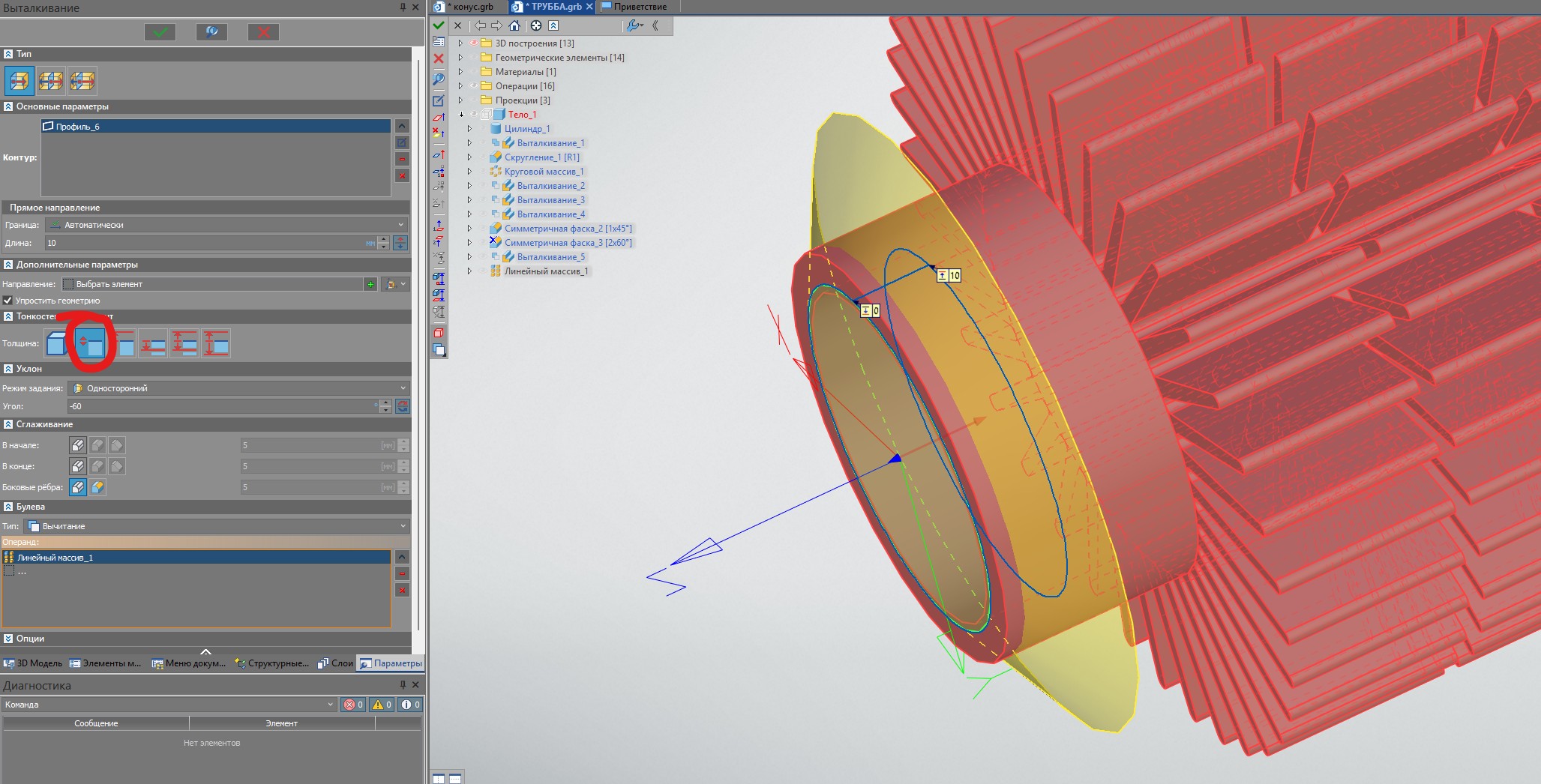

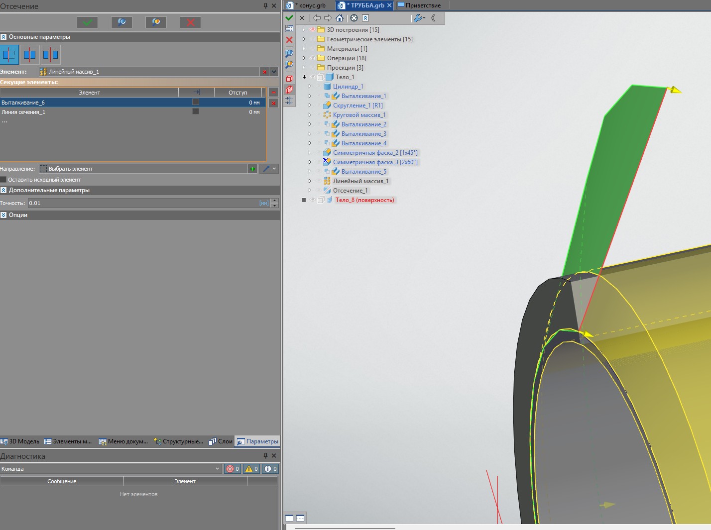

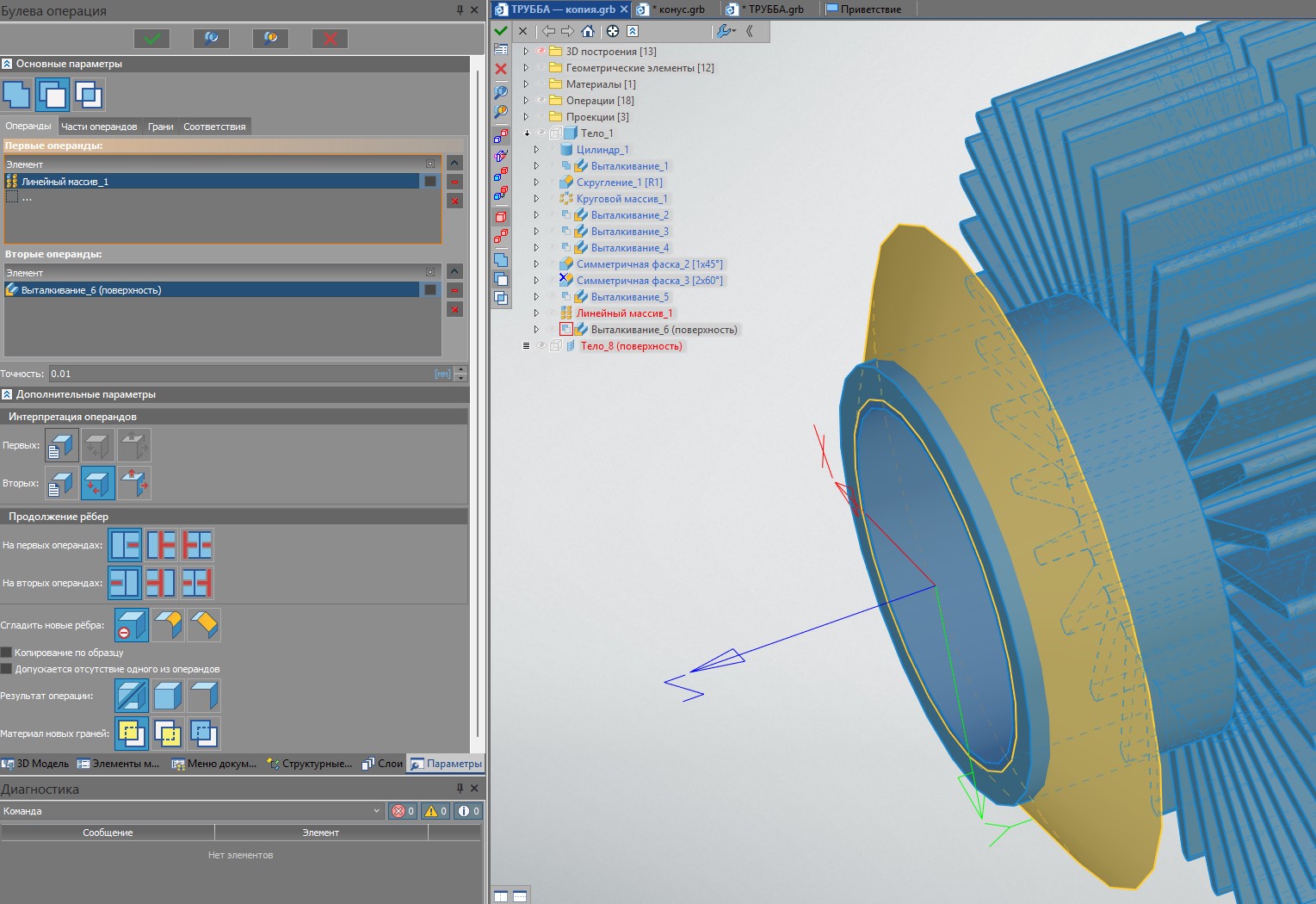

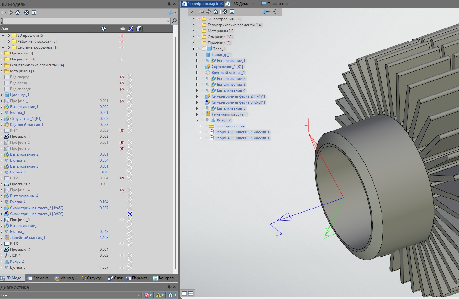

Добрый день, подскажите как сделать при создании поверхности сразу отсечение куска тела этой поверхностью. Пока получается только двумя отдельными операциями - создание поверхности и отсечение/булева. Пробовал при создании поверхности в настройках булевы подобрать вариант с отсечением, но не нашел. Прошу варианты с фасками и вращением не предлагать.
Снимок экрана 2026-03-30 133158.jpg               Снимок экрана 2026-03-30 132819.jpg              Снимок экрана 2026-03-30 124226.jpgСнимок экрана 2026-03-30 130912.jpg
@tiomat в другой хорошей CAD инструмент вытягивания один, что для поверхности что для тела, и определяет замкнутый контур или нет. В зависимости от этого, делает поверхность или тело. НО можно переключиться для создания либо тела либо поверхности. Если контур не замкнут есть возможность переключиться в тело, тогда произойдёт отсечение тела поверхностью. Т.е. чтобы сработало булевое вычитание, у тебя поверхность должна рассматриваться как тело. А если вытягивание тела и вытягивание поверхности это два разных инструмента, то это будет в принципе невозможно.
@tiomat , ты ведь мыслишь верно, зачем тебе это гавнище. Переходи на тёмную сторону, у нас все печеньки.
SAPRonOff

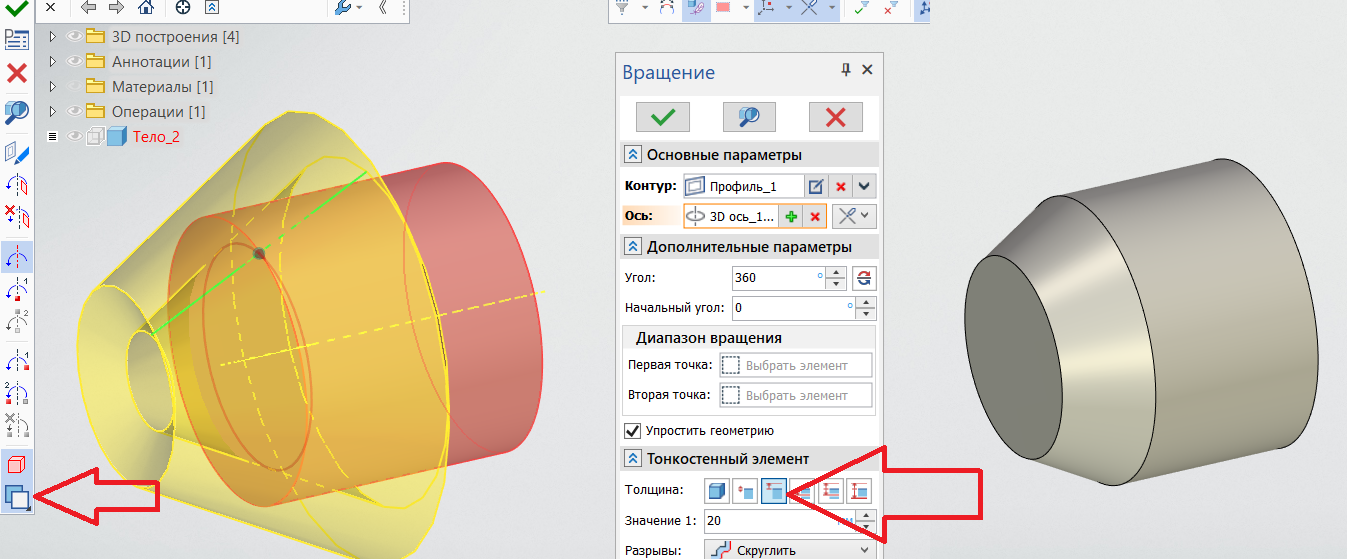

5 часов назад, tiomat сказал:
в булевой поверхность+тело = поверхность.
В ТФ минимум будет две операции в описываем случае.
только если не костылить с толщиной вращения:
tiomat
1 час назад, maxx2000 сказал:
Пытаюсь поддержать отечественного производителя, трудно переучиваться, проще сделать дефрагментацию мозга.
В том-то и дело, что на картинке 2 желтый конус это поверхность, созданная "выталкиванием" нулевой толщины, а потом отдельной операцией через функцию все ту же булеву эта коническая поверхность отсекла часть тела и все получилось. А вот на нижней картинке попытка сделать все то же самое, только сразу при создании поверхности, и причем есть возможность булевы, но не получается.

1 час назад, SAPRonOff сказал:

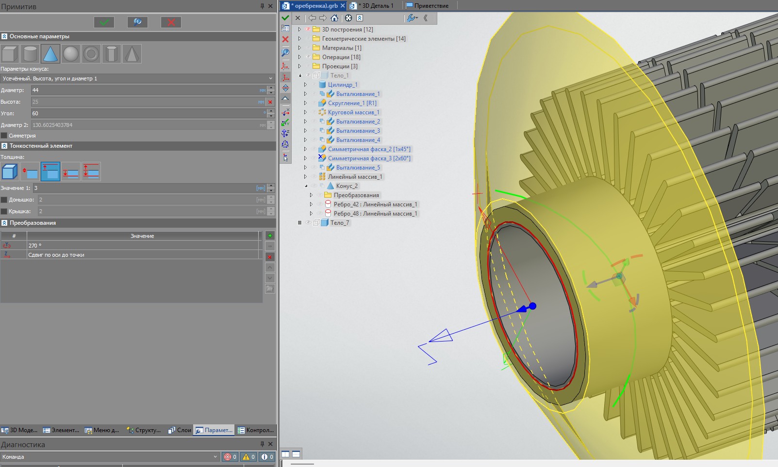

Можно одной, но это садомазо. Через примитивы - усеченный конус тонкостенный с булевой вычитание
Бобышки здорового человека, и без всяких там операндов :wizard:

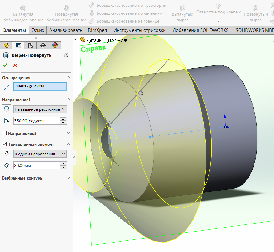

38 минут назад, tiomat сказал:
там я это делал за 5 сек одной операцией-
какой операцией?
вроде там тоже можно только как в ТФ - приданием толщины с вычитанием внутри команды "повернутого выреза"
@SAPRonOff  про SW похожая беседа была недавно cccp3d.ru | Вырез по траектории на плоской поверхности - SolidWorks . Решения я так понял кроме как придать толщину поверхности нет.
Я честно говоря не понимаю, почему нельзя построить замкнутый эскиз и не раздувать проблему на пустом месте. Эскиз то всё равно строить, а замкнуть можно любой произвольной линией

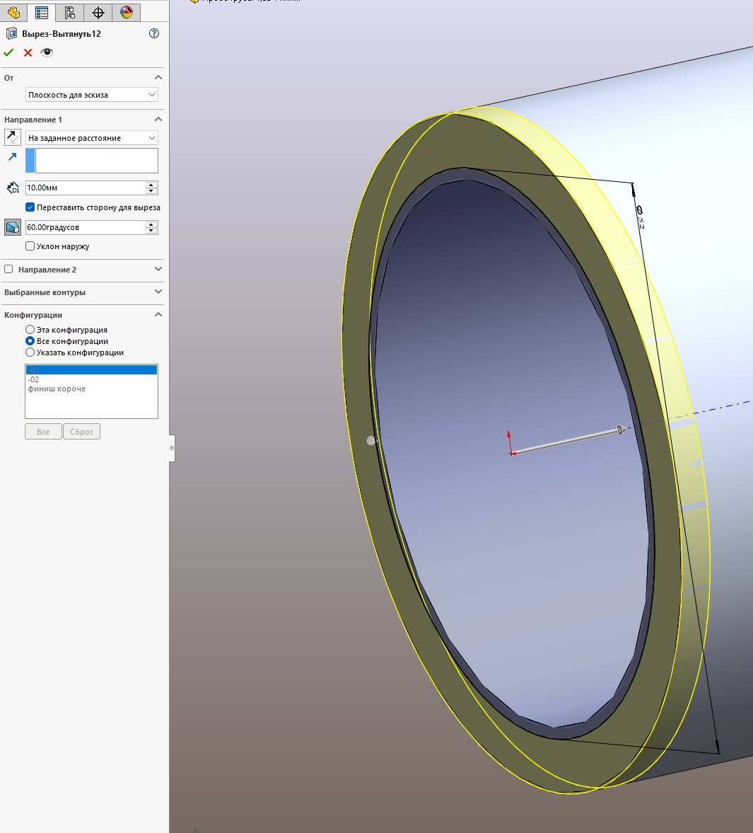

Не понимаю почему в тефлексе не придумали вырезы, хотя их и придумывать не надо.
