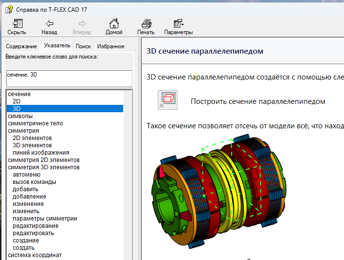

1 час назад, vladislav40rus сказал:
Делаю сечение например в середине детали
Надеюсь понятно написал.
45 минут назад, Shura762 сказал:
Есть два вида: сечение и разрез.
2 часа назад, vladislav40rus сказал:
... можно ли задать глубину сечения ...
Читайте про 3D сечения.

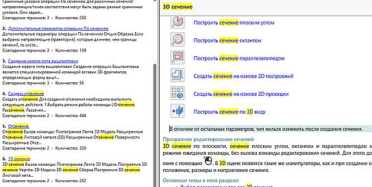

21 час назад, Ветерок сказал:
Мне это и нужно. Вот и спросил как это в т-флексе сделать..
21 час назад, BSV1 сказал:
А вот это в справке не нашел
Shura762
34 минуты назад, vladislav40rus сказал:
Что 3Д сечение что 2Д разница не большая, вот если вам мешают тела или операции, то можно выбрать в Параметрах проекции на вкладке Элементы что включать или что исключить из проекции.
Богоманшин Игорь
43 минуты назад, vladislav40rus сказал:
Мне это и нужно.
Для вашей задачи, КМК, подойдет 3Д сечение параллелепипедом. Его сперва надо создать в 3Д модели, а потом на чертеже сделать сечение, выбрав его. Проецируется вдоль оси Х поэтому надо будет кубик покрутить, как вам надо, в модели.

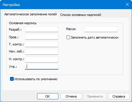

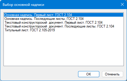

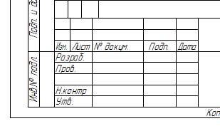

Заполнил это окно image.png, создаю image.png нужные поля заполняются автоматом, все как надо. Но если создаю спецификацию, то штамп не заполняется.  Как это исправить?
Shura762
3 часа назад, vladislav40rus сказал:
Отдельно? а зачем, чтобы в ручную... Создаете СБ затем спецификацию и она "подхватывает" из штампа. И еще, в Настройках есть вторая вкладка, там посмотрите, нет в списке нет и в штампе.
