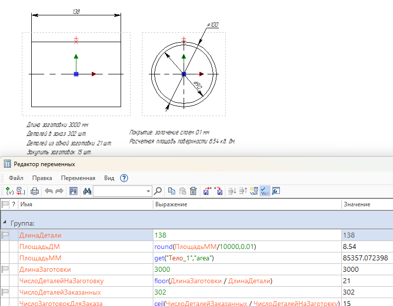

Pumatum
1 час назад, Богоманшин Игорь сказал:

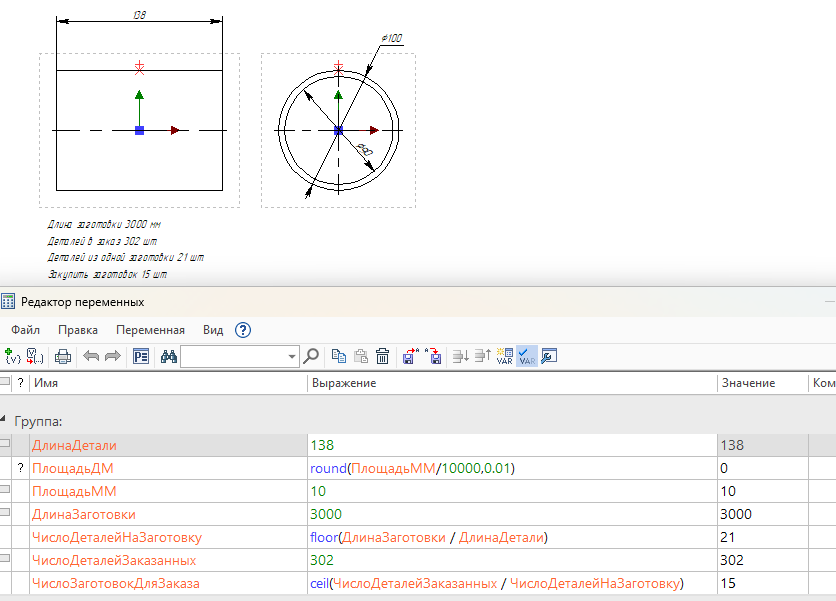

В ТФ пользуюсь редактором переменных для  подсчета нужного количества 6ти или 3х или одно- метровых труб\профилей. Если у вас часто повторяется такая задача, настройте шаблон и пользуйтесь им:
1. ДлинаТрубы/ДлинаДетали  2. ОкруглВниз до целого  3. Число деталей/результат (2.)  4. ОкругВверх до целого
Результат (4.) на эскиз для резчиков/закупщиков - ну и для себя, чтоб убедиться.
(Описание расчета словами, так как эта формула в ТФ,
Вот это по теме "Как это делается в ТФ", а то мы ударились в какое то словоблудие. За дельный совет спасибо. Буду знать, что есть и такая возможность, может когда пригодится.
Картинку как это выглядит в редакторе можете выложить?
Богоманшин Игорь
@Pumatum Три функции округления использую обычно в работе:
round( , )        -        Округлить первое значение с точностью второго значения
ceil( )                -        Округлить до большего целого
floor( )        -        Округлить до меньшего целого
Там по Площадям - это для расчета затрат на покрытие, предварительные, обычно цену за КвДм среднюю можно узнать у подрядчиков. Вместо 10 сталю название фрагмента и тоже на эскиз вывожу площадь в КвДм.
