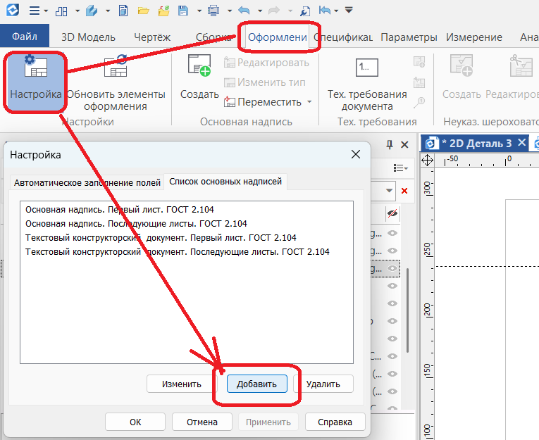

2 часа назад, vladislav40rus сказал:
как сюда добавить форматку?
vladislav40rus
3 часа назад, vladislav40rus сказал:
Может и с этим подскажете?
SAPRonOff
1 час назад, vladislav40rus сказал:
ПКМ в поле - Редактировать список.

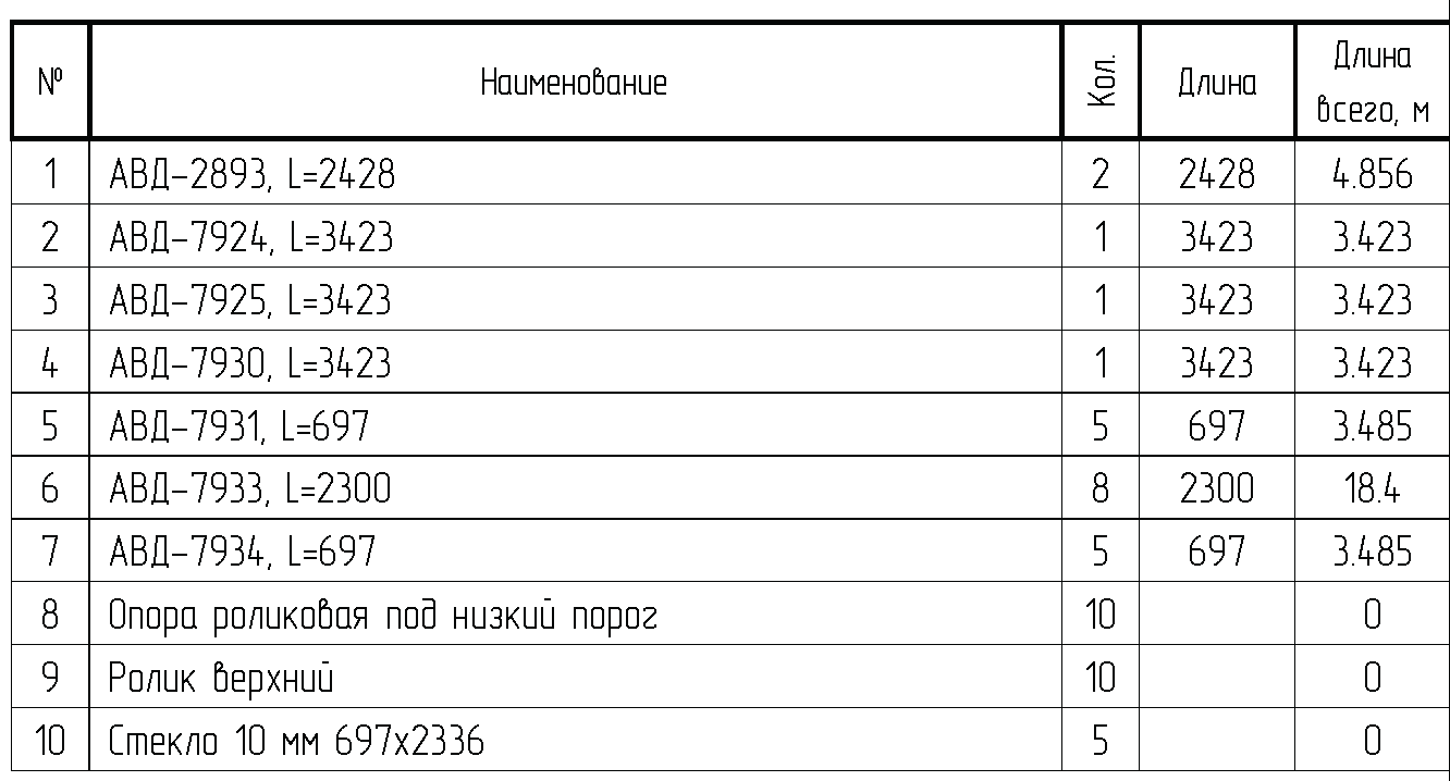

Приветствую. У меня такой вопрос:
В сборке много деталей из трубы одного диаметра, но разной длины. Можно ли настроить спецификацию так, что бы она посчитала общую длину трубы (сложила длины всех деталей одного диаметра), а не количество деталей?
Если можно, то как это сделать.
Shura762
14 часов назад, Pumatum сказал:
Личное, мое личное, мнение: НЕЛЬЗЯ настраивать спецификацию. Способ который я использую!! : вписываю во фрагмент переменную глобальную ввиде {L}  в груфу количество йэнту переменную и фсёё. Еще такое используется в разделе Материалы, его тоже задаю во фрагменте Трубы.

Pumatum
2 часа назад, Shura762 сказал:
вписываю во фрагмент переменную глобальную в виде {L}
В переменных она уже присутствует. Куда вписываешь еще?
в графу количество эту переменную и всё
Если вписать L в количество, в спецификации, то она так L и остается. Значение не показывает.
Shura762
2 часа назад, Pumatum сказал:
Нет, вписывать во фрагмент Трубы!!!, там есть окно, (во фрагменте Труба) Состав изделия, вот в конце этого окна есть иконка Показать окно параметров записи, вот в этом окне ищем строку Количество и туда записываем, именно из этого окна (фрагмента Труба) берутся данные для спецификации в сборку куда входит нужный вам фрагмент (Труба)
надо ждать ответа Сапроноф
SAPRonOff
23.01.2026 в 18:56, Pumatum сказал:
так, и всё-таки записала общую длину в колонку количества, типа такого ? см видео: рутуб и рис ниже
Pumatum
20 часов назад, Shura762 сказал:
Нет, вписывать во фрагмент Трубы!!!, там есть окно, (во фрагменте Труба) Состав изделия (Структура изделия), вот в конце этого окна есть иконка Показать окно параметров записи, вот в этом окне ищем строку Количество и туда записываем, именно из этого окна (фрагмента Труба) берутся данные для спецификации в сборку куда входит нужный вам фрагмент (Труба)
Спасибо, все заработало как хотелось.:k05205:
Pumatum
7 минут назад, SAPRonOff сказал:
Это я и сам сообразил. Убрал из наименования переменную L и определение пошло по Типоразмеру. Все трубы одного Типоразмера стали считаться в одной записи (Строке) но в штуках фрагментов. А с общей длинной была проблема. Но она, СПАСИБО ВСЕМ решилась.
