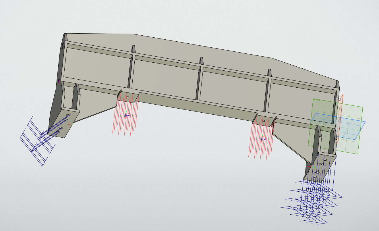

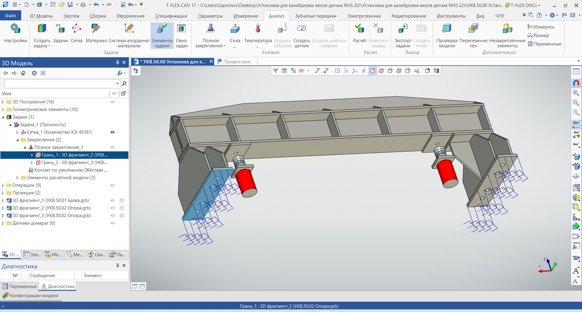

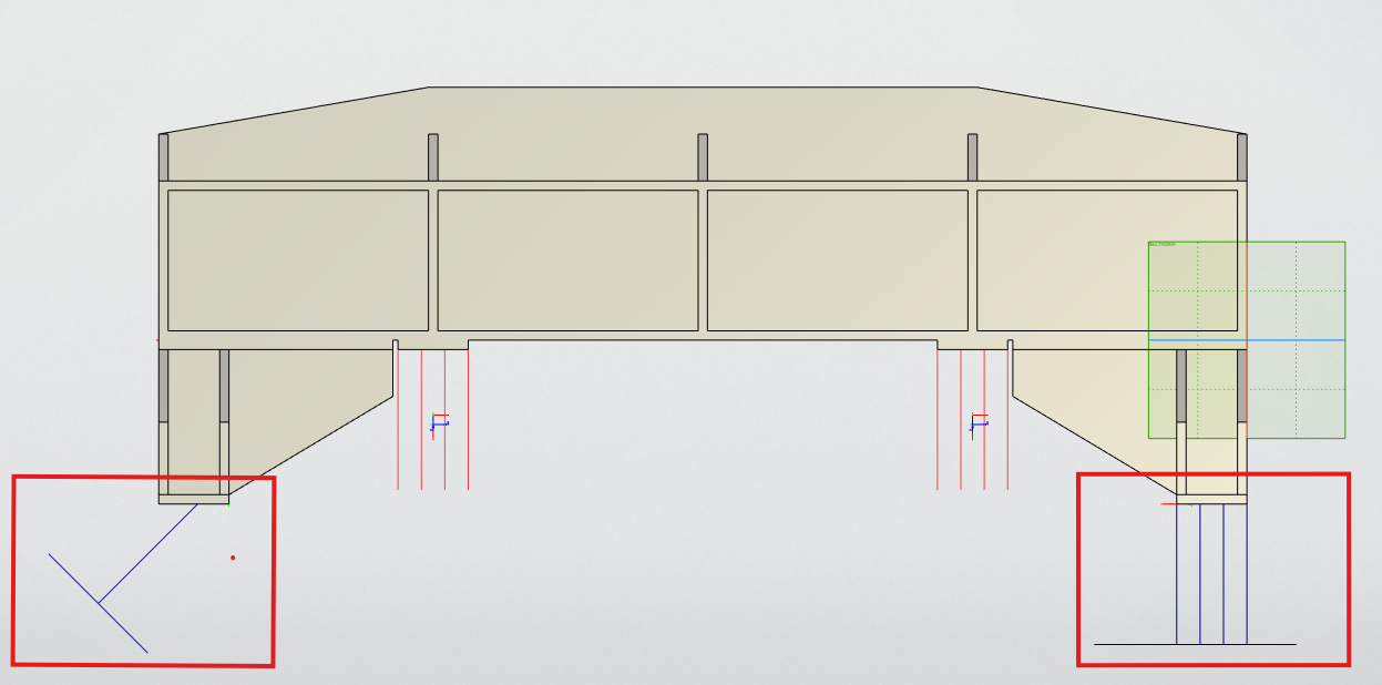

Делаю расчет конструкции. Указываю закрепление, но, если указываю грань, то закрепление показывает под углом, а если поверхность, то вертикально. Влияет ли это на расчет или это просто для визуализации?image.png

4 часа назад, vladislav40rus сказал:
По идее не должно влиять, так как закрепление все-равно полное, судя по декорациям(нет степеней свободы).
Вообще закрепление под углом выглядит как ошибка пользователя(возможно под указываемой гранью если какая-то другая геометрия и в моменте выбираете не то что нужно) или баг системы.

vladislav40rus
3 часа назад, SAPRonOff сказал:
или баг системы.
Вот это скорее всего. При выборе любой грани на любой детали (даже не сборке) всегда закрепление на грани показывается под углом. Ни разу ровно не было.

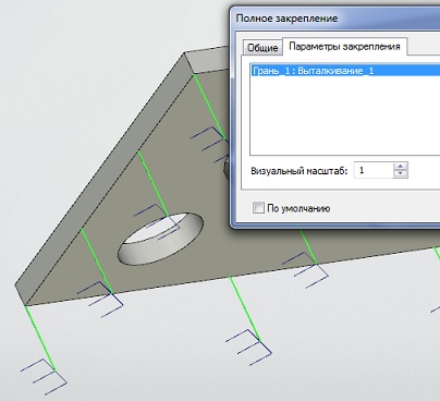

8 часов назад, vladislav40rus сказал:
... если указываю грань, то закрепление показывает под углом ...
Нормально показывает
... а если поверхность, то вертикально.
Откуда там "поверхность"?
И не плохо бы указывать версию, особенно при подозрениях на глюки.
Судя по картинке. Вы выбираете ребро.
SAPRonOff
26 минут назад, vladislav40rus сказал:
это слабая позиция не технаря=) Технарь разберётся в причине, так как любит технические квесты. Хотя баг не исключается :smile:
выложите модель и версию ПО.
SAPRonOff
указал грань для полного закрепления, всё нормально. Значит что-то локальное или не так кликаете.
vladislav40rus
1 час назад, SAPRonOff сказал:
А если указать отверстие для закрепления то будет с наклоном
14 минут назад, vladislav40rus сказал:
Выше Вам уже было сказано, что Вы фактически выбираете ребро.
Как реально можно закрепить за ребро?
Надо внимательнее смотреть, что выбирается под курсором, а не просто тыкать, куда попадет.

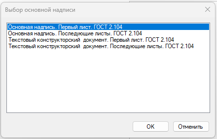

Подскажите как сюда добавить форматку?
