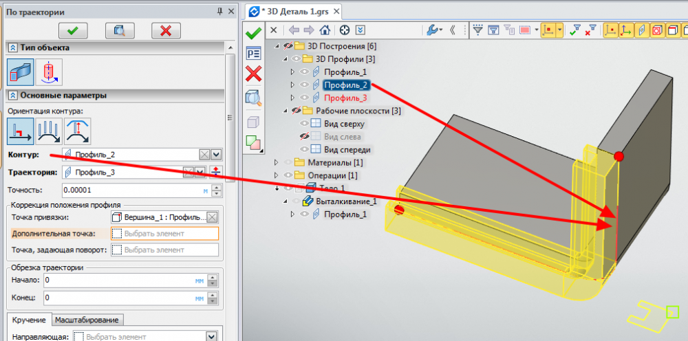

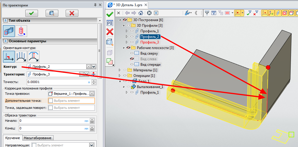

19 часов назад, asng60 сказал:
По какой-то причине тело строится только на протяжении прямого участка траектории.
По тому, что в Вашем случае траекторией является тот самый прямой участок

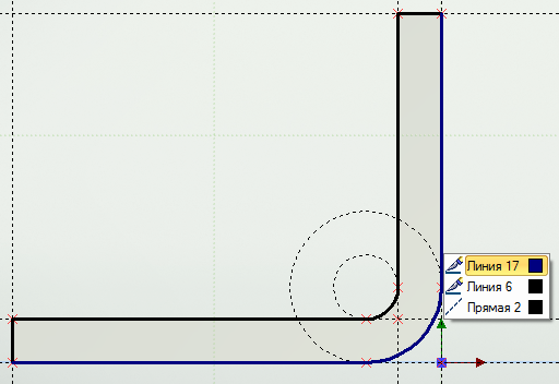

Вариантов задать траекторию много но (как по мне) самый простой, это когда чертите на плоскости эскиз корпуса тут же нарисуйте поверх него будущую траекторию предварительно сменив цвет линий изображения.

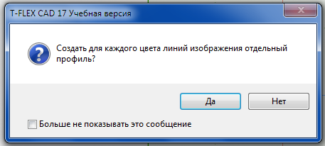

После завершения черчения на плоскости система попросит разрешения на создание профиля для каждого цвета - дайте согласие.
В итоге у Вас появится траектория в виде профиля по которому будет строится тело.

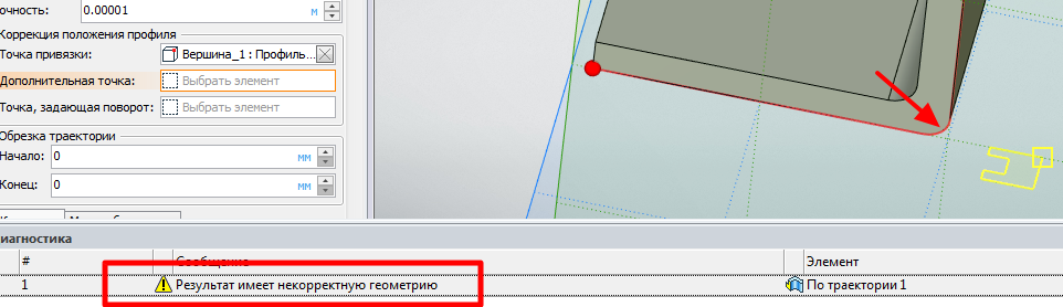

18 часов назад, asng60 сказал:
Но ведь у @vasillevich68 всё получилось.
При наличии на траектории не корректного радиуса, при перемещении профиля по которому будет возникать самопересечение - система будет выдавать ошибку
@vasillevich68 а какое в этом преимущество перед тем чтобы собрать траекторию из рёбер модели прямо в фичере протягивания, ТФ такое умеет? Или в ТФ обязательно задавать траекторию как отдельный элемент дерева?
vasillevich68
какое в этом преимущество перед тем чтобы собрать траекторию из рёбер модели прямо в фичере протягивания?
Одно дело просто ткнуть в нужный профиль, который, я в любой момент могу изменить в эскизе и тело перестроится без проблем, и другое дело, тыкать по очереди по элементам создавая из них траекторию, которая рассыплется в случае необходимости перестроения.

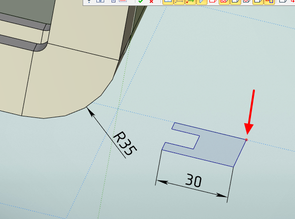

Скажите, что значит в данном случае "некорректный радиус"?

29 минут назад, asng60 сказал:
В данном случае имеем радиус закругления R35. Высота профиля от точки закрепления на траектории - 30. Любой радиус закругления <30 будет вызывать пересечение профиля при движении его по траектории, т.е. будет некорректным.

37 минут назад, asng60 сказал:
На следующем скрине в сообщении видно, что конечная точка траектории находится на сопряжении.
Это не точки, это манипуляторы, перемещая их можно изменять начало и конец построения тела по данной траектории
1 час назад, vasillevich68 сказал:
Благодарю! В этом и была ошибка.
