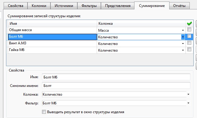

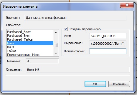

Здравствуйте. В составе изделия есть колонка количество (то где суммируется количество деталей). Какая переменная за это отвечает и где её найти? Мне это нужно для вставки в текст.

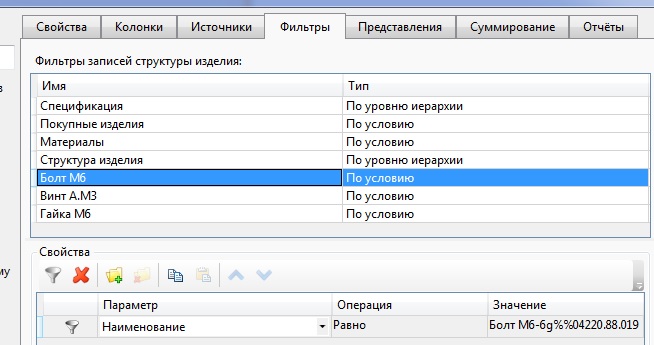

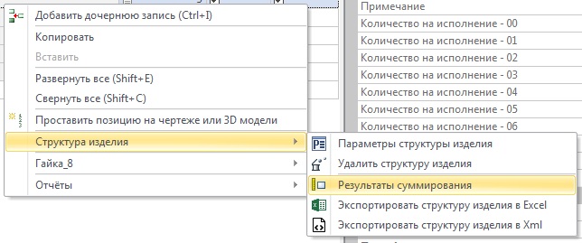

5 часов назад, vladislav40rus сказал:
В 15-ой версии можно сделать так:
1. В параметрах СИ создаете Фильтры на нужные фрагменты
2. Там же задаете параметры суммирования
3. В окне СИ ПКМ-Структура изделия-Результаты суммирования
4. Выбираете нужную строку и создаете для нее переменную
5. Вставляете переменные в текст
При обновлении СИ значение переменных обновляется до актуального.
ЗЫ Возможно в 17-ой версии этот процесс упростили, но к меня только учебная, так что проверить не могу.

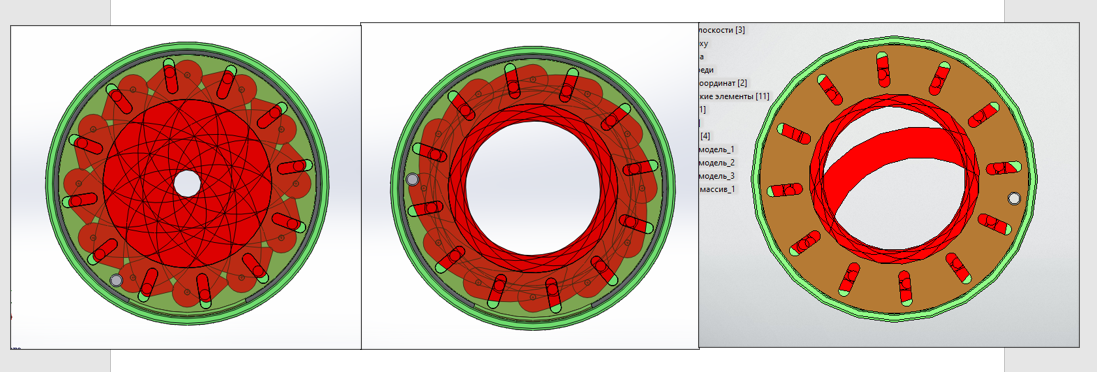

Приветствую вас, всезнающие:yes3:!
Собирал сегодня ирисовую диафрагму и столкнулся с такой особенностью.
Например, в SW при выставлении всех необходимых сопряжений в сборке для первого лепестка и создании из него кругового массива, можно потянуть за любой из них и вся диафрагма будет плавно открываться/закрываться. Также, если задать взаимосвязь для угла поворота коронки (кольцо с пазами) относительно любой из плоскостей сборки и изменять это значение угла с установленным инкрементом (шагом), то все остальные лепестки массива сделают такой же поворот (массив обновится) не выходя из команды "сопряжения". Тем самым щёлкая по 1° можно в режиме онлайн смотреть пошагово за движением.
В TF же, используя инструмент "сопряжение/переместить" можно двигать только первый лепесток из массива, при этом остальной массив не будет плавно изменятся, а примет новое положение только после выхода из команды. При изменении угла в "жестком" сопряжении даже первый лепесток не меняет пошагово своё положение, а принимает заданное только при завершении команды.
Для понимания ниже картинки, первые две из SW (начальное положение-потянул за любой), третья из TF (потянул за оригинальный, массив не обновляется пока не выйдешь из команды):
Это особенность работы TF или есть какие-нибудь дополнительные настройки, чтобы приблизиться к функционалу SW?
SAPRonOff
11 часов назад, t1Ma сказал:
Это особенности работы сопряжений и массивов в ТФ, отдельных опций пока нет.

vasillevich68
14 часов назад, t1Ma сказал:
тут конечно не массив, но результат получен вполне элементарно
  • Нравится 3
Массив, но без сопряжений
D_2.gif    :smile:
@vasillevich68 @SAPRonOff @BSV1  Спасибо за ответы.
@vasillevich68 , не массивом - это значит у тебя сектора шесть раз вставлены и для каждого сопряжения добавлено?

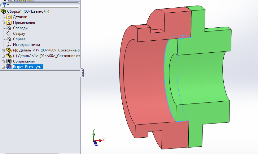

Продолжил изучать дальше программу и дошёл до сборки, в которой надо было обработать деталь. Модель детали создана с припуском под обработку.
Как делал в SW: создавал в сборке вырез и применял его к конкретной детали, при этом внизу дерева появлялась соответствующая операция, а при открытии детали из сборки открывалась её модель с припуском. Сопряжения и степени свободы работали без ошибок.

Вот пример из SW, где в зеленой детали диаметр обработан по красной и в дереве можно открыть исходную зелёную с припуском, не плодя лишних сущностей и не разрушая сопряжения.

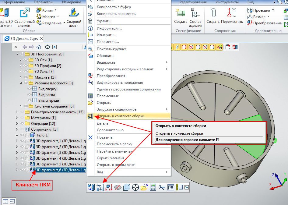

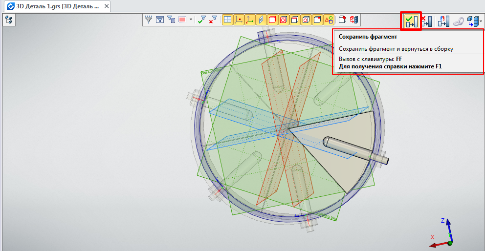

vasillevich68
12 часов назад, t1Ma сказал:
из дерева сборки быстро открывать исходную деталь и делать в ней правки
Кликаем по фрагменту ПКМ и в меню выбираем нужный пункт
откроется окно с данным фрагментом с привязкой к сборке для редактирования. После редактирования не забываем сохранить фрагмент.

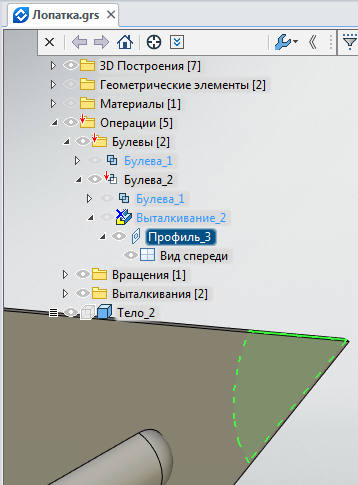

Вот у тебя помимо секторов в дереве есть тело_1, так понимаю оправа для них. Оно либо создано в сборке либо фрагмент доработан в сборке и стал теперь телом. Если раскрыть его, то будет виден исходный фрагмент и операция применительно к нему в сборке.
И чтобы быстро узнать какой фрагмент изменен надо либо раскрыть тело, либо наверно задавать телу имя вручную для удобства.

vasillevich68
17 часов назад, t1Ma сказал:

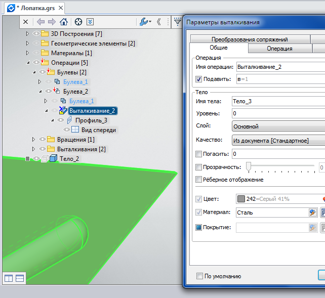

Для этого нужно при создании фрагмента заложить "последующую обработку".
В моём примере это будет радиусный вырез на "Лопатке"
который я сделал как вариант выталкиванием с вычитанием, в свойствах которого проставил через внешнюю переменную подавление
Теперь собираем сборку и уже в сборке изменяем фрагмент "Лопатка" переменной сборки.
3 часа назад, t1Ma сказал:
это по тому, что я городил сборку прямо в файле детали "Корпус" :blush2:

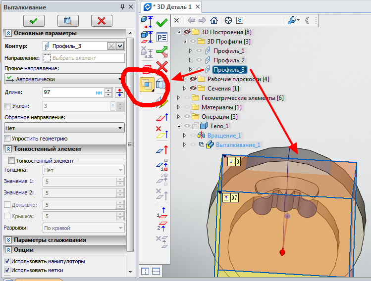

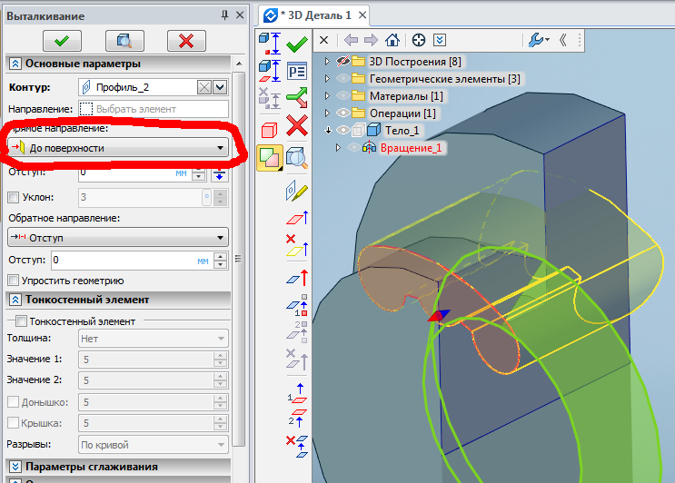

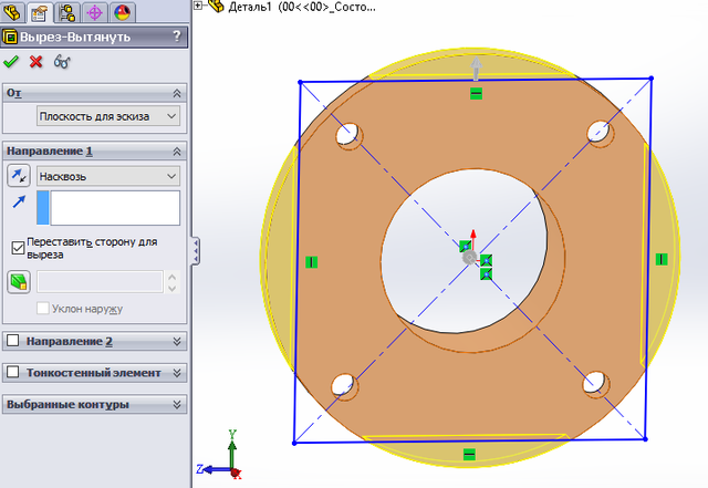

1. В SW чтобы отрезать (вырез-вытянуть) от детали всё лишнее снаружи контура (профиля) достаточно нажать галочку "переставить сторону для выреза". В TF я так понял надо выбрать "тонкостенный элемент"->"наружу"->задать конкретный размер, чтобы он был больше детали. Верно ли?

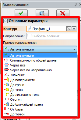

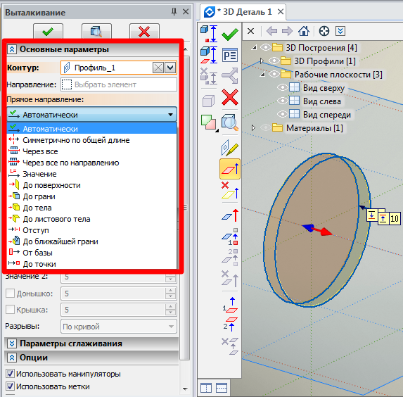

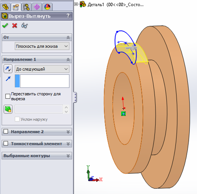

2. Не нашёл параметра для создания выреза профилем (выталкивание с вычитанием), при котором вырез заканчивался при контакте со следующей на его пути поверхностью. При этом в операции отверстие такой параметр есть - "до следующей грани". В SW за это отвечает отвечает параметр выреза "Направление"->"до следующей".

@t1Ma
1. Надо выбрать нужный профиль и выбрать вариант выталкивания, при необходимости все тоже самое определяется для выталкивания в обратную сторону.
"Тонкостенный элемент" это немножко другое.
2. см. скрин в п.1

1. Здесь для выреза радиального паза (кстати в TF не нашёл такого, есть прямой паз?!?!) в качестве глубины задан только параметр "до следующей" и системе больше ничего не надо от меня, она сама определяет где остановиться и не доходит до следующей стенки.
В TF есть подходящий по смыслу параметр "До ближайшей грани", но для завершения операции надо обязательно ещё выбрать дополнительные опции.
Как добиться такого же результата на примере из SW выше?

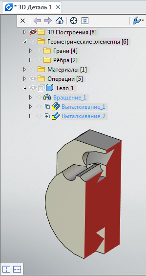

2. Задача: сделать 4 лыски у фланца. в SW выбираю опцию "переставить сторону для выреза" и система сама отрезает всё, что есть у детали вне контура эскиза:
В TF у меня получилось добиться такого же результата, но при этом дополнительно выбрать опции "тонкостенный элемент" и указать конкретное значение толщины "наружу" с запасом.
Есть ли способ проще?

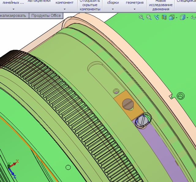

3. Про перемещение полупрозрачных/непрозрачных деталей с сопряжениями.
@vasillevich68 в твоём примере внешний корпус зафиксирован же, из подвижных только лопатки. А если сборка посложнее?
В этом примере жёлтый прямоугольный упор и синее кольцо полностью закрыты полупрозрачным (п/п) наружным кольцом с рифлением.
Я хочу настроить положение упора вдоль паза в зелёном корпусе, двигая его мышкой, а также вращать синее кольцо (также считаем, что наружного пазика под винт ещё нет, чтобы не было соблазна добраться через него :smile:).
В SW по умолчанию "хватка" за п/п детали игнорируется, если за ними есть другие детали (в случае если за п/п деталью фон, то "хватается")
Поэтому, чтобы подвинуть упор или повернуть синее кольцо я ничего дополнительно не делаю, а если нужно повернуть наружное п/п кольцо я зажимаю shift.
Как в TF подвигать деталь, если она полностью скрыта за п/п деталью, которая в свою очередь тоже имеет степени своводы?
vasillevich68
1. Здесь
По умолчанию выбрано image.png но их там много есть, выбирай по вкусу.
В данном случае я выбрал до внутренней конической поверхности
2. Задача
Выталкивание-пересечение в помощь
Положил сборку в прозрачный короб. Все двигается.
