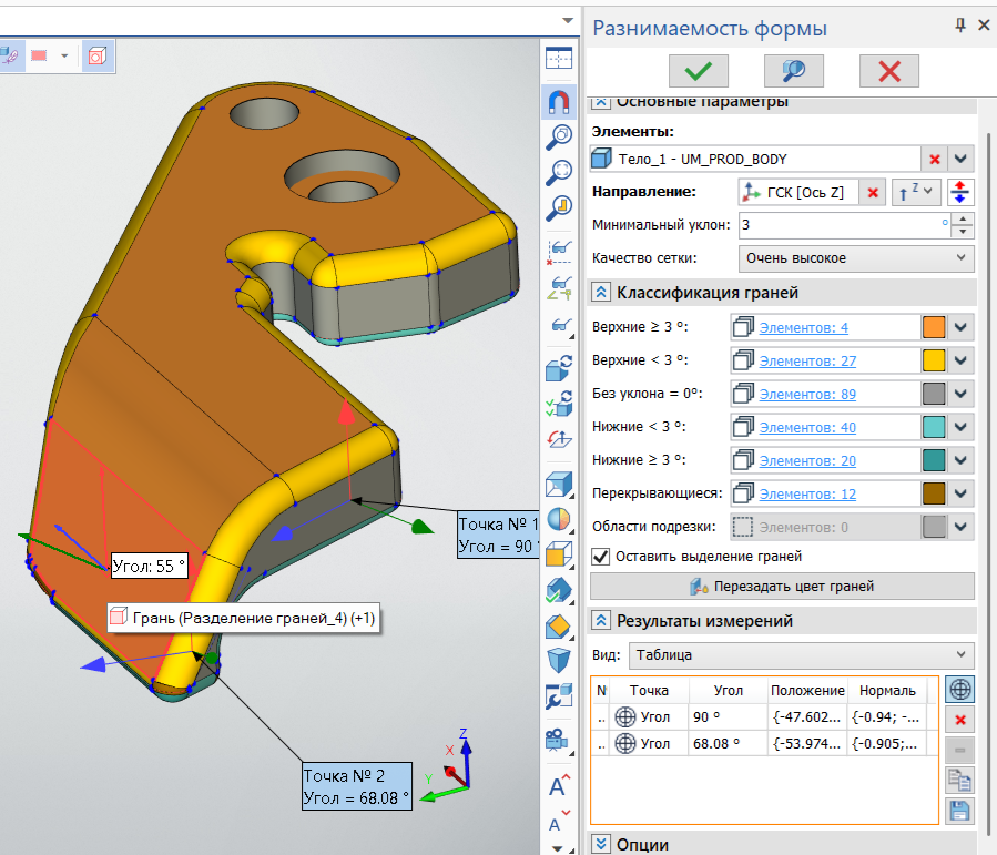

Подскажите пожалуйста, есть анализ (проверка) уклонов?
Смотрю разнимаемость формы и что то не понимаю.
В результатах измерения список граней, вроде, правильный, а вот с цветами непонятно.
Например, уклоняю всего одну грань на 5гр. Смотрю разнимаемость формы, делаю там хоть больше 5 хоть меньше, цвета не меняются.

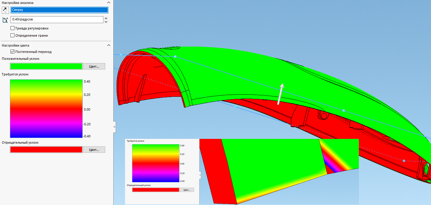

@SAPRonOff@PETR_1
Нормальный это когда удобный для инструментальщика. Такой есть в SW, ZW3d и в CIMATRON. Во всех других это танцы с бубнами. Сейчас более-менее появился и в 18-й версии. А так же появилось некое подобие поверхности разъема и разделения. Принцип почему-то взят из NX, хотя это не очень удобное решение. Отличное и наглядное решение у CIMATRON, но это не досягаемо, судя по всему. Так же нет модуля по лечению импортированных моделей. Но зато появилось огромное кол-во инструментов проволочной геометрии в пространстве, что очень радует. Много появилось средств анализа (на хорошем уровне). Добавились нужные поверхности. Так что инструментальщикам сделали хороший инструмент. Но есть и много багов. Так же программисты вообще не работают над удобством редактирования. Редактирование в Т-Флекс - это квест. В большинстве случаев проще перестроить заново все! Например сделал смещение ребра по выбранной поверхности, по ней построил другую поверхность. Ей обрезал твердое тело. Все просто и обыденно. Решил изменить размер смещения. Все построения в красный цвет! Хотя топология кривой полностью осталась, вырождения элементов нет, а перестроить поверхность на основе смещенной кривой не может! Потерял несколько вершин. Хотя в самом инструменте построения поверхности все отображает, ошибок не показывает. Чудеса. Эскиз переделали и он стал работать еще более нестабильно. Непонятно когда определенный эскиз. Показывает другим цветом только когда в ходишь в режим задания сопряжений. И почему нельзя сделать умные сопряжения от выбранных элементов во всплывающем меню? Нельзя подвигать геометрию мышкой, чтобы посмотреть где еще осталась степень свободы. Почему нельзя обозначать другим цветом неопределенную геометрию сразу?  Работа с деревом ооочень особенная. Особенно понравилось что перейти в режим дерева "в порядке построения" еще можно, а вот вернуться назад при длинном дереве сходу нельзя, только если хорошее зрение чтобы прицелиться в очень маленькое пустое место.  Эти все замечания касаются не рисования кубиков. Но и в кубиках есть проблемы. Основная - слетание булевых операций. Попробуйте сделать в эскизе квадратик, из него сделать массив в этом же эскизе. Этим эскизом вырежьте в кубике пазы. Затем измените размер кубика, чтобы часть квадратиков не попадала на кубик и перестройте. Тут же появляется ошибка булевой операции. Только почему в других программах такого нет?

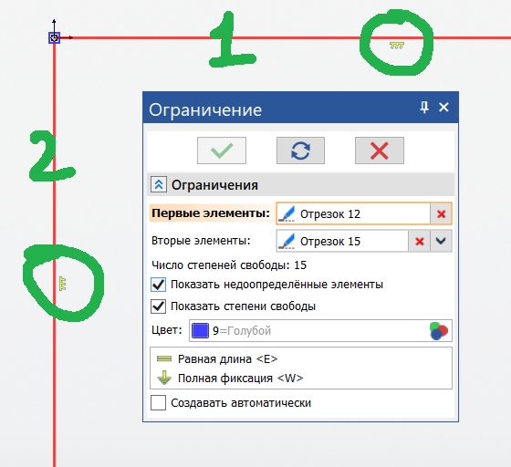

8 часов назад, sereke75 сказал:
обычно если всё правильно выбрать - то и идентификация не должна потеряться, есть пример?
можно

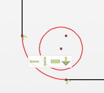

потому что в ТФ каждый цвет линии  - это отдельно эскиз (как ОДИН ИЗ методов формирования на одной рабоч плоскости разных эскизов)

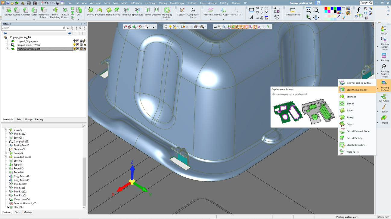

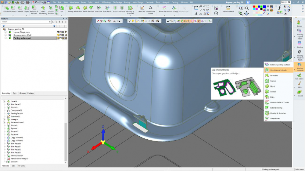

Прикрепил описание проблем с изменениями в Т18
Так же прикрепил примеры из CIMATRON.
Принцип разделения тела на формообразующие поверхности во всех программах одинаковые. Но не везде удобные. В NX, на мой взгляд, не лучшее решение для подражания.

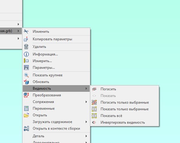

Не хватает команды показать только (изолировать) на экране только выбранное/ые тело/тела. Очень удобная вещь.

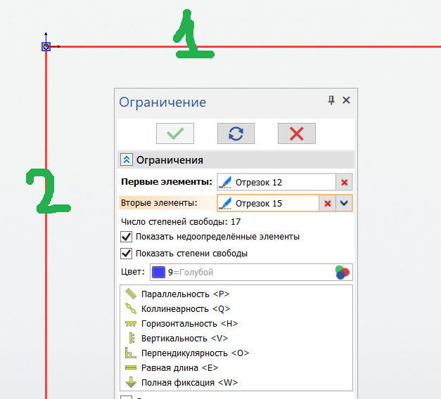

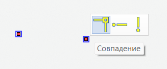

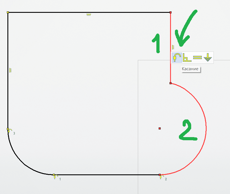

@SAPRonOff

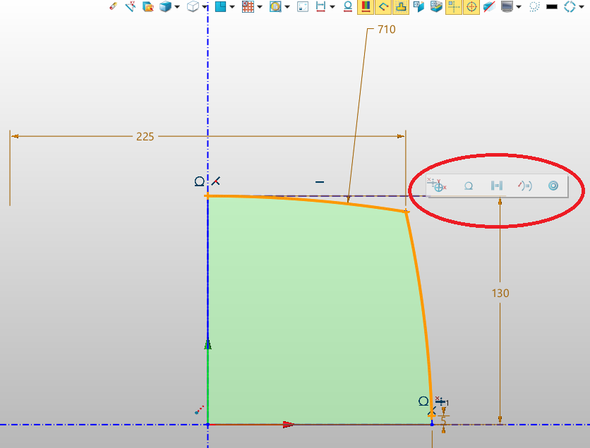

По поводу выбора ограничений в эскизе я имел в виду это, а не отдельное меню
@SAPRonOff
Подвигать в эскизе Т-Флекс дает только элементы. За вершину нельзя двигать. А это как раз и дает наглядность степеней свободы эскиза
Плохо искали, это 17 версия, в 18 тоже должно быть

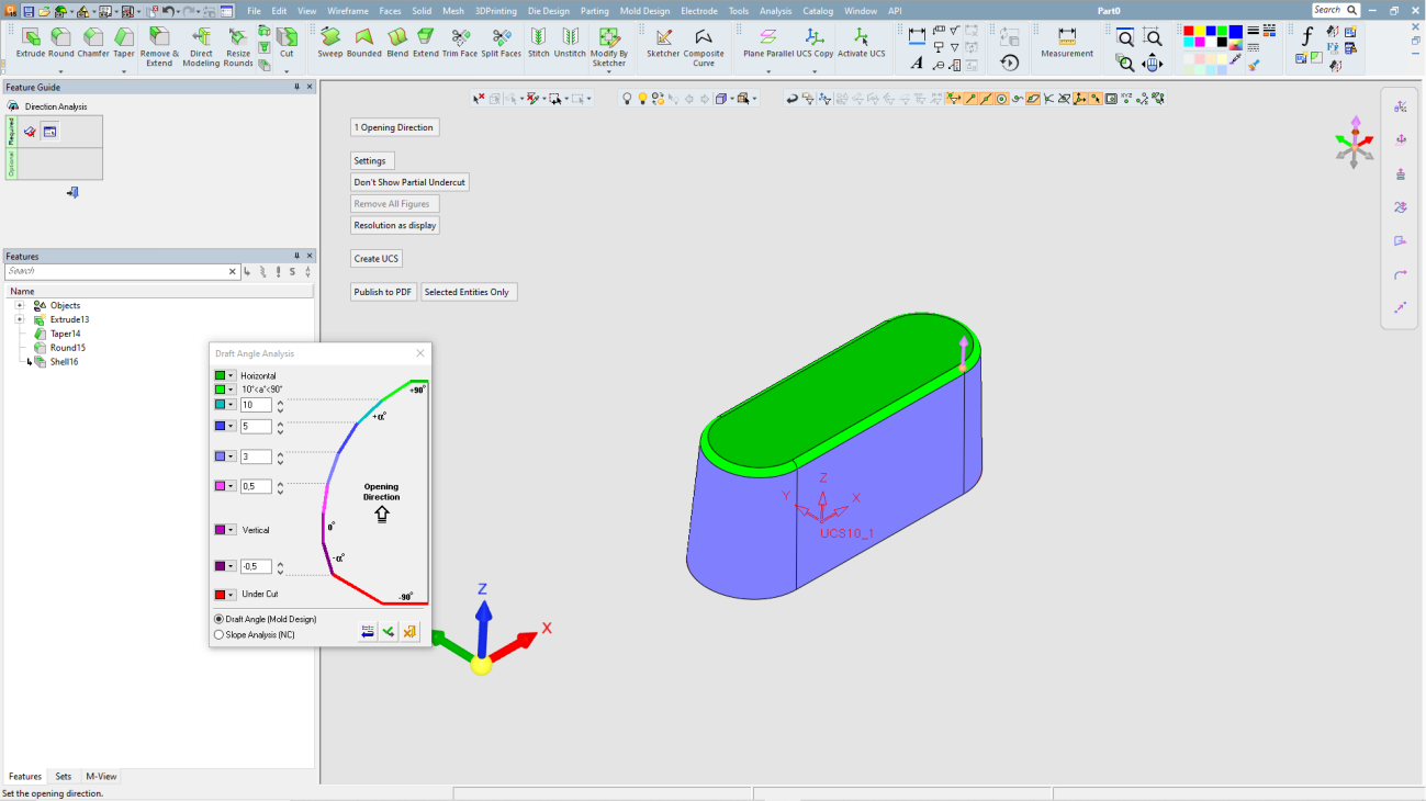

Пример CIMATRON
На лету отображаются размеры подсвеченных элементов без нажатия клавиш (очень удобная функция)
ну впервые такое в SW интерфейсное решение было использовано, тут не Симатрон законодатель)
В ТФ18 такого нет, возможно из-за небольшого колва запросов на такую возможность

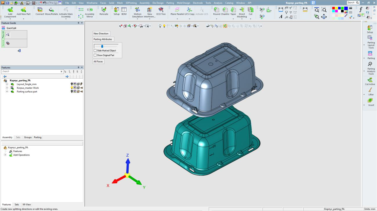

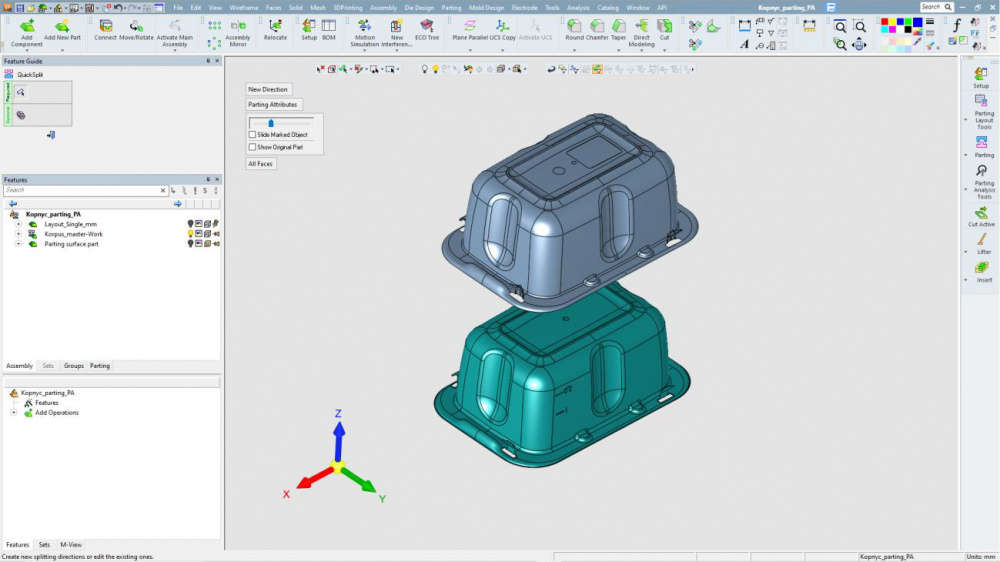

Разделение
Задаются любые направления для получения подвижных частей пресс-формы. Ползунком двигаются разделенные поверхности.
Ну в принципе в T-FLEX CAD не сильно сложнее подобное повторить - через сборку-разборку, но там надо выбрать компонента\тела которые разнимаются.
Понятно, что это несколько про другое, но анимировать компоненты(+кучу доп сервисов) т.о. монжо), в 18шке допилили:

Есть специальные инструменты заделки отверстий, характерных для пластиковых и алюминиевых деталей
ну может тоже не прям как в Симатроне, но функционал подобный есть:
https://rutube.ru/video/private/e7c4ccf3b3bd3bacc2a778547303ae21/?p=Zz5uNkWQ-Aaytn99Dd4iBg

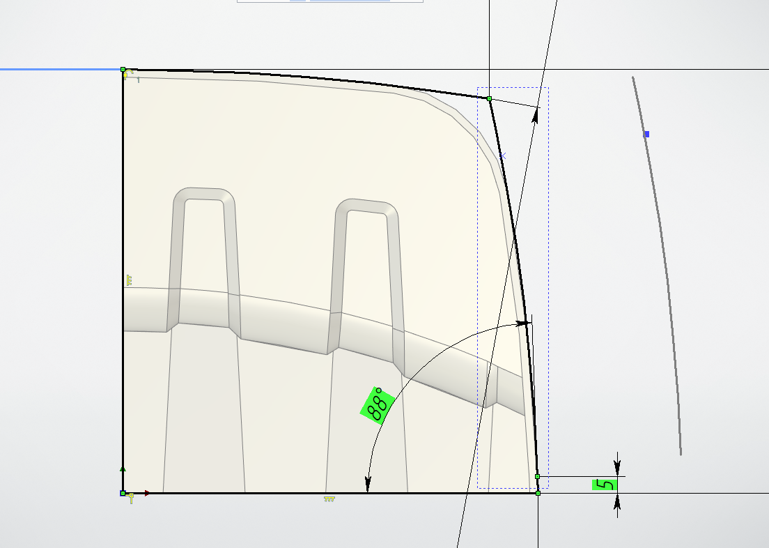

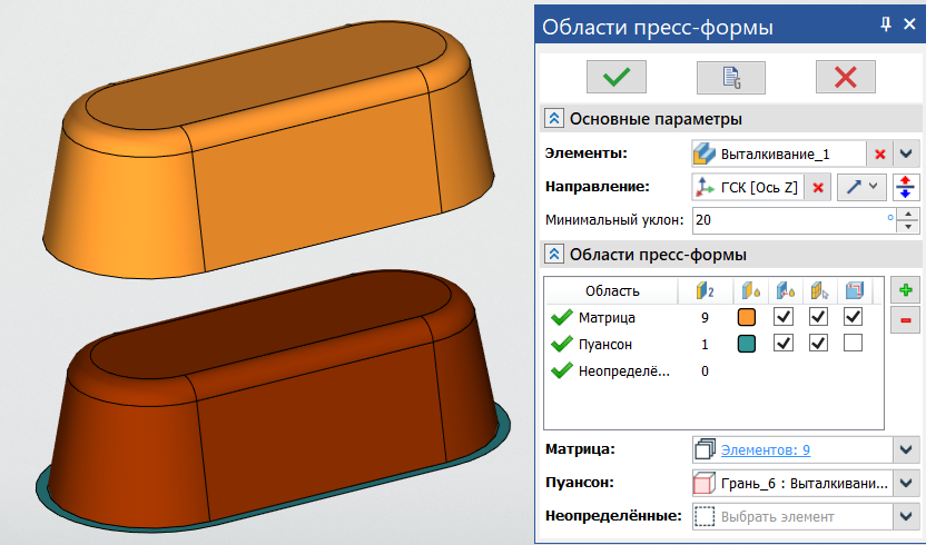

Есть интересная функция задания направления раскрытия формы нормально к экрану. Это удобно, когда не можешь определить направление и приходится вертеть деталь .
На лету показывает значение уклона
ну что-то подобно и есть, чего-то нет, ну тут нужно отметить что в ТФ обсуждаемые команды - все штатные, их не нужно покупать в составе какого-то модуля:
https://rutube.ru/video/private/59b1c79f987db8148eebe385afe6e554/?p=Dl4x9hLfLzGk9H_jKeOQgw
Меню разделения
Все наглядно, быстро и относительно просто.
на рисунке рыжую поверхность оттащил другой командой:
по поводу наглядно, бысро и просто - это всё субъективно же, кому-то в НХ просто, кому-то в ТФ:)
это тоже можно, но сначало нужно выбрать линию а поток нужный край линии, в два клика - может не так удобно как в некоторых других САПР, но в привычке не сильно напрягает, тем более линию можно подвинуть ухватившись за саму линию.
когда вы выбираете в 18ой версии какие-то объекты система сама предлагает варианты накладываемых ограничений, в виде "динамической панели":
отдельная команда также контекстно-зависима от выбранных объектов и наложенных на них ограничений:

14.10.2025 в 18:26, SAPRonOff сказал:
а что значит нормальный?=) это когда нормальный инженер нормально сел и нормально всё посчитал?
Что значит нормальный инженер? (Уж извините не удержался).
У вам же есть SW и NX - там нормальный и даже лучше.
Ну например такой нормальный.

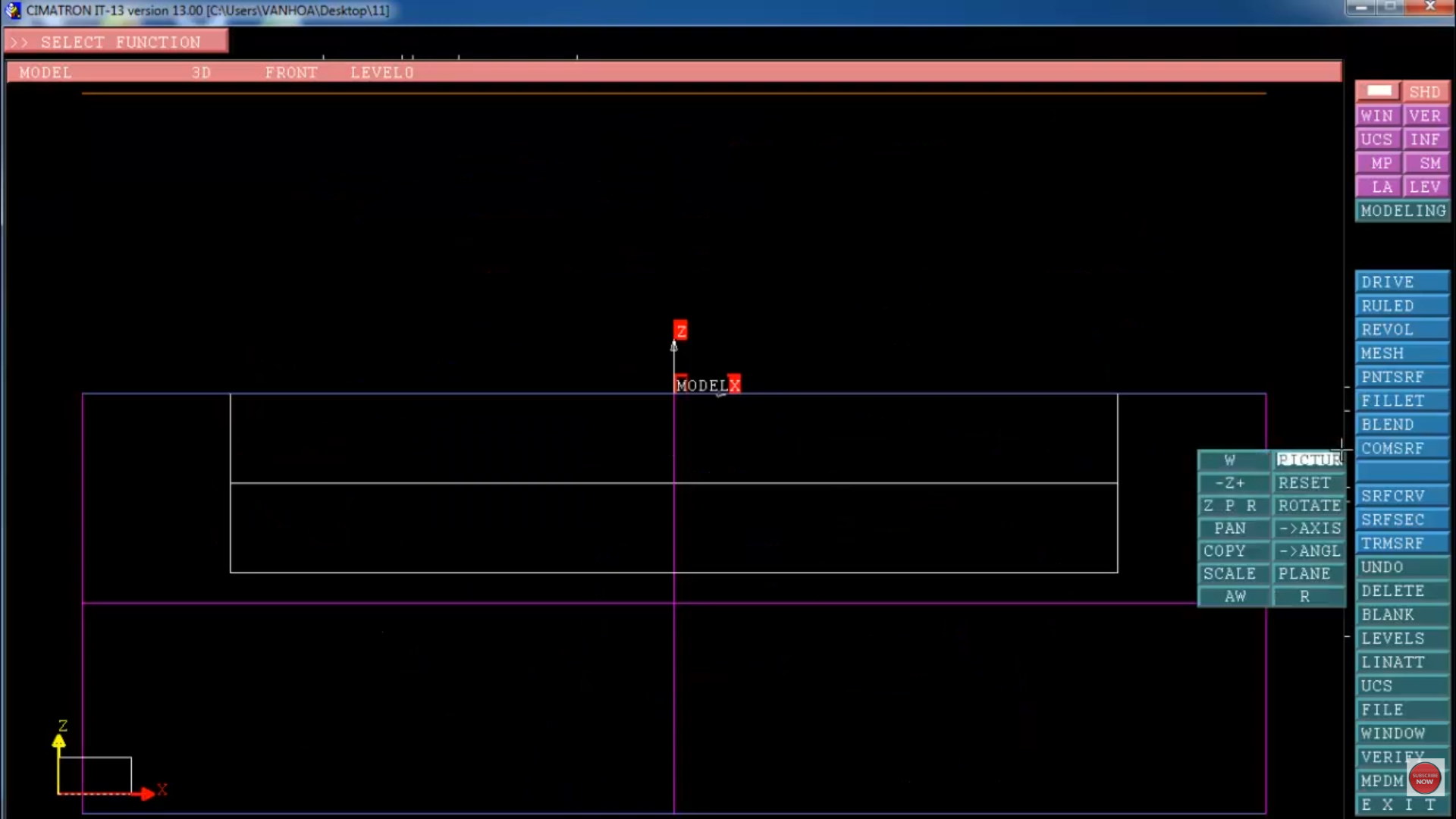

В Симатрон ИТ есть команда QSplit. Которая выбрасывала в подсистему быстрого разделения. После этого возвращала в систему разделенные поверхности.
