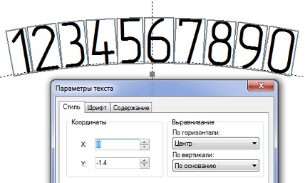

Проще всего вот тут поставить нули.

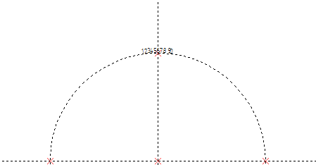

Попробовал, поставил нули. Точки привязки узла и текста слились, но сама по себе точка привязки текста хрен знает где (не в углу левого нижнего прямоугольника цифры 1) и в итоге получается отступ между окружностью и основанием текста.
В случае текста не на окружности получается адекватно:

27 минут назад, BSV1 сказал:
А если так:
Костыль рабочий, но при изменении размера шрифта это значение (-1.4) тоже надо править:g:

1 час назад, t1Ma сказал:
Добавьте к этому костылю еще немного и будет Вам счастье :smile:
Хотя, конечно, это ошибка и ТС надо бы исправить.
