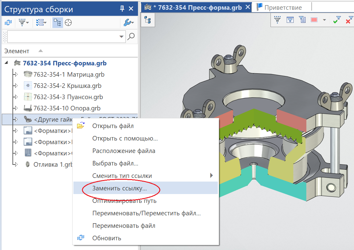

3 часа назад, vladislav40rus сказал:
Здравствуйте. В сборке имеется куча одинаковых гаек, но все в разных местах. Как за один раз их все заменить на такой же размер но другого ГОСТа при этом чтобы они не теряли своих привязок? При замене даже одной гайки через параметры - операции - замену пути, теряется привязка и и выдается ошибка не найдена ЛСК.
1. Открыть окно "Структура сборки".
2. Правой кнопкой вызвать контекстное меню и выбрать: "Заменить ссылку".
   Если изначально стандартные элементы наполнялись продуманно, то все должно получиться...

16 часов назад, mamomot сказал:
Не получается, либо ошибка либо разваливаются.

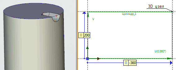

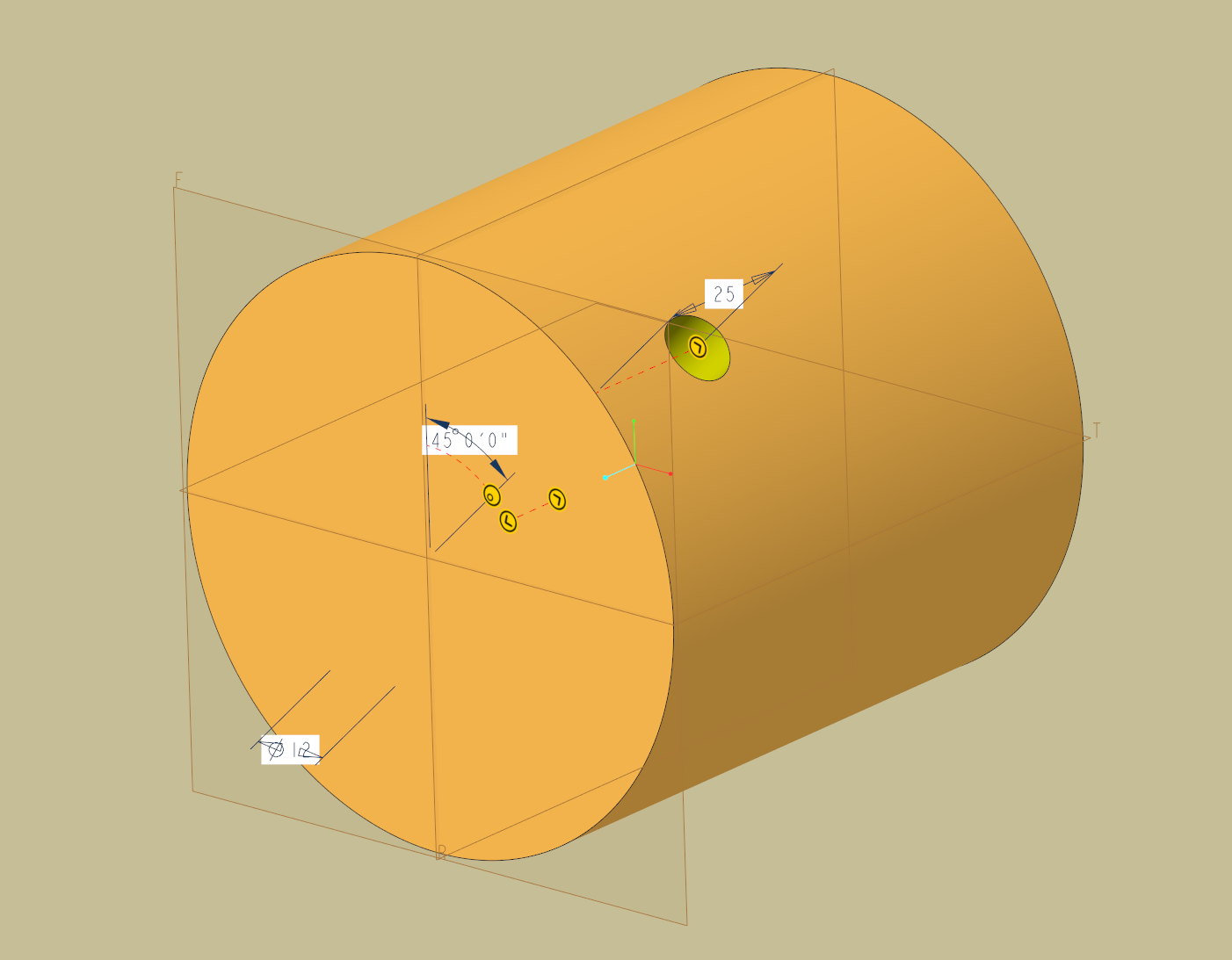

Можно ли в ТФ быстро построить отверстие с такими привязками - расстояние от торца и угол от плоскости?
Понимаю, что сначала надо построить Узел. Но сразу так его разместить не смог. Пришлось опять плодить вспомогательные сущности - построить плоскость, смещенную от торца, на ней построить эскиз с нужным углом и только так получить место Узла.
Проще никак? Чтобы "сразу", по-человечески :)

24 минуты назад, vladislav40rus сказал:
1. у файлов должны совпадать ЛСК по именам, это уже озвучивалось, еще совпадать имена переменных (желательно)
2. используйте в Структуре сборки ПКМ - Выбрать файл, у меня нет проблем с МОИМ  крепежом.
3. используйте свой крепеж (доработанный как вам нужно) и располагайте фрагменты в папке проекта.
Крепеж из библиотеки Стандартных изделий дает только мнимое преимущество, такое как можно открыть проект на разных компах.

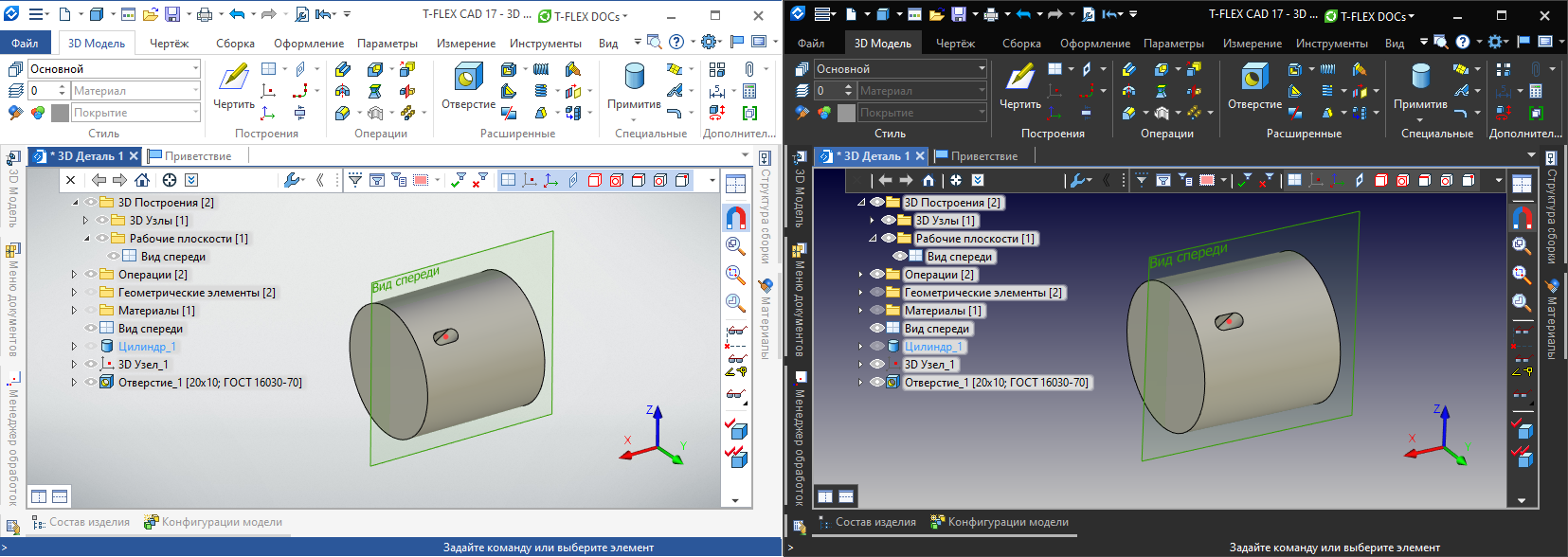

@SAPRonOff это настройка такая или тема неполноценная. Тёмная по идее высококонтрастная, т.е белым по чёрному. А тут смотрю только фон поменяли

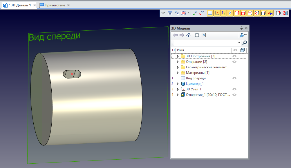

Дерево всегда так в модели или можно отделить?

А как задать расстояние не от торца, а от другой плоскости, параллельной торцу? Надо как-то изначально привязать узел к этой плоскости и к цилиндру одновременно? У меня комбинация плоскость и цилиндр не выбирается.

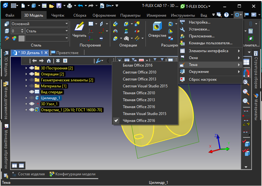

тем несколько, это одна из вариантов, дерево тоже можно настроить как по оформлению(например чёрный блюр и жёлтый шрифт), так и по составу, в принципе "Сауронам" должно понравится.
или дерево можно так отделить:
Edited by SAPRonOff

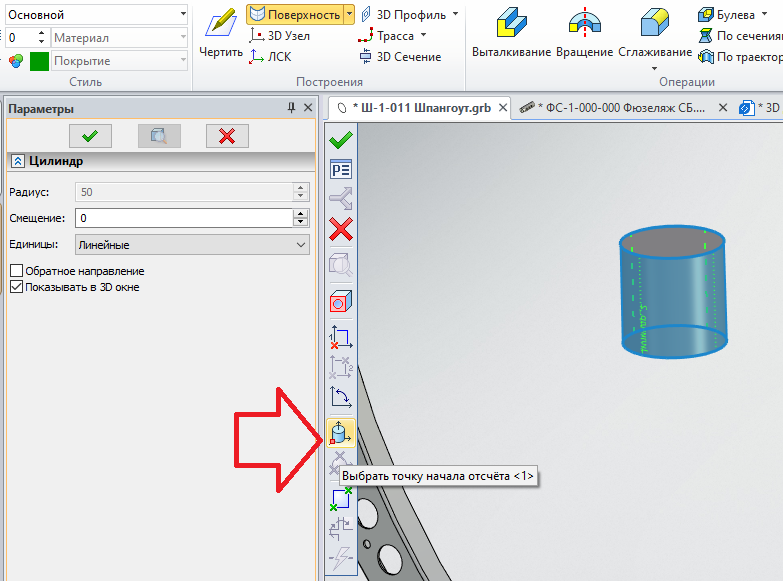

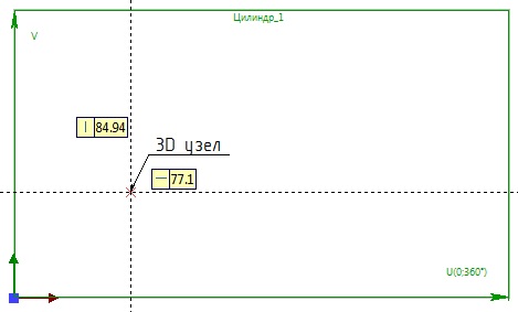

Если воспользоваться цилиндрической рабочей поверхностью, то можно быстро. Достаточно построить 3D узел на пересечении двух прямых:
Работать это будет так (для лучшего понимания добавил еще две прямые):
28 минут назад, BSV1 сказал:
Хорошо, решение красивое. Вроде, получилось.

@Ветерок  у рабочей поверхности (цилиндр, на котором рисуется эскиз) можно явно указать точку старта системы координат эскиза
@BSV1  кстати круто, если отверстий несколько, тогда их можно на одной рабочей поверхности сразу все определить.
Там всё в радинах-нах-нах! Не нашел где задаются единицы измерения, кроме массы  и длины. Как сделать чтобы были градусы? И в эскизе, и в уравнениях.
1 час назад, Ветерок сказал:
Мало того, в том эскизе линия, соответствующая дуге 180 градусов (расстояние между двумя проекциями секущей плоскости вдоль оси) - это вовсе не Пи, и не 2Пи, а больше 7.
Какие-то эльфийские единицы измерения. Я их не могу понять.
Догадался. Там откладывается не угол (как в мультике выше), а реальная длина дуги. Как задавать углы в градусах? Чтобы не пересчитывать через радиус.
