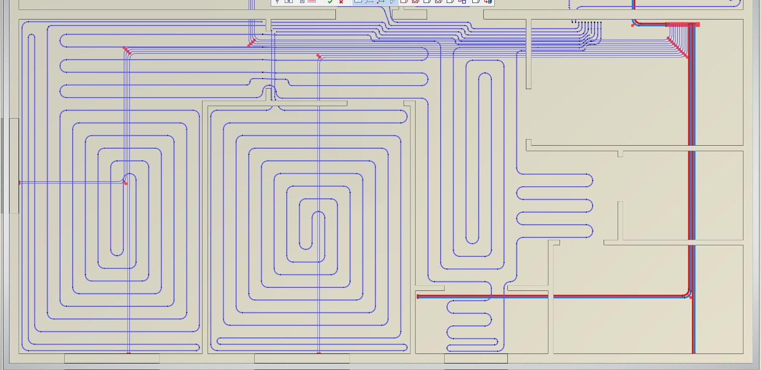

Alexey8107
Всем доброго времени суток. Есть вопрос к Гуру в T-Flex CAD 17. На данный момент в этой версии Т-флекса делаю раскладку труб радиаторного отопления и теплых полов в моем частном доме. Цели только две:
1. Визуализация раскладки труб с целью дальнейшего монтажа по готовой раскладке.
2. Определение длины контуров ТП.
Ну и как побочный эффект, оставить раскладку труб с привязками на будущее, мало ли придется пол сверлить :)
Да, хотелось бы еще и гидравлический расчет, и тепловой, но как я понял тфлекс все таки как минимум без модулей этого не умеет. Хотя в принципе для этого есть более специализированные программы, которые все это делать умеют, НО! те программы не умеют делать раскладку. Поэтому раскладку делаю в Тфлекс, ибо с этим САПР я как минимум знаком... Раскладку делаю так, сначала командой "Трасса", выставляю тип трубопровод и задаю параметры(радиус изгиба, диаметр трубы...). Затем прокладываю трассу(цельную, от начала до конца, чтобы команда "измерить" выдавала всю длину трассы) и командой "трубопровод" создаю визуализацию трубы с необходимыми параметрами.
Для полной визуализации мне не хватает цвета. Да, у трубопровода я могу сменить цвет на любой, НО! По такой одноцветной раскладке очень не удобно будет укладывать трубу "улиткой". Т.к. при такой раскладке чередование подачи и обратки совершенно непонятно и приходится следить за трубой чуть ли не пальцем, как будь то проходишь лабиринт. Для понимания "удобства" чтения раскладки прилагаю скриншот, это всего лишь три контура.
В связи с чем большая просьба, подскажите как визуально разделить трубы подачи и обратки? Лично я вижу это так: Один конец трубы (начало или конец мне нужно задать самому) должен быть красный, противоположный синий, а по всей длине трубопровода цвет постепенно меняется от красного к синему. Если это невозможно, вполне устроит вариант, когда я указываю точку где будет происходить резкая смена цвета, одну часть я крашу в красный, вторую в синий. Условия, команда "измерить" должна давать полную длину контура, независимо от цвета. Крайне желательно чтобы можно было провернуть такой фокус не переделывая полностью раскладку.

В первом приближении разделить трассу на две и выделить разными цветами
Alexey8107
Пробовал. Если делать два отдельные трассы то длину показывает только одной трассы. Если одну разделить командой при редактировании, то длину считает правильно, но цвет меняется все равно на всей трассе. В том и другом случае в месте разделения перестают работать скругления трассы
05.04.2025 в 12:34, Alexey8107 сказал:
... как визуально разделить трубы подачи и обратки?
Наложить материал разного цвета.
