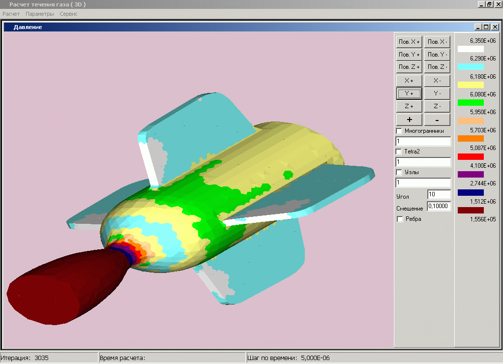

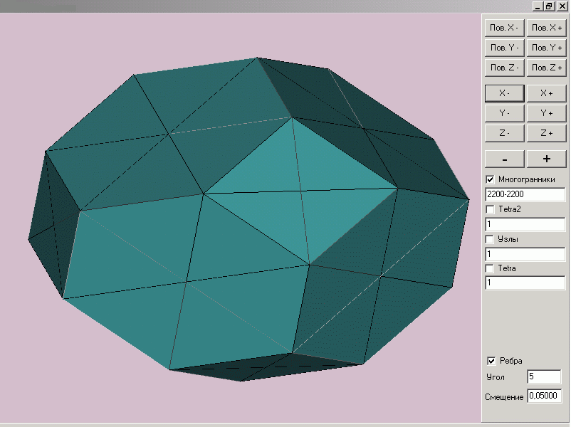

А почему собственно нельзя использовать около границы несколько слоев polyhedra-элементов в виде параллепипедов(hexa)? Мы например, в частности используем многогранники следующего вида (на рисунке). В центре многогранника находиться узел к которому прикрепляется произвольное число тетраэдров, образующие его. Т.е. в случае если многогранник будет представлять собой параллепипед, то он будет состоять из 12 тетраэдров. Теоретически, организовать построение сетки подобным образом, вполне реально. В итоге получим сетку состоящую из одних polyhedra-элементов. Насчет сравнения Tetra и Polyhedra-элементов, приходилось с этим сталкиваться, помещаю пару рисунков на эту тему. В первом случае сетка из 13500 tetra, во втором 3000 многогранников. И рисунок с ёще одной тестовой областью. Извиняюсь, но почему-то у меня рисунки в обратном порядке распологаются.
Когда я писал о преимуществе hexa, я имел в виду преимущество самого метода построения, основанного на построении блочной топологии (как ICEM CFD), который позволяет легко сжимать и растягивать ячейки, в противоположность автоматическим методам, которые, в основном, способны лишь создавать ячейки, близкие по форме к правильным многогранникам (за исключением призматических ячеек для расчета погранслоя).
