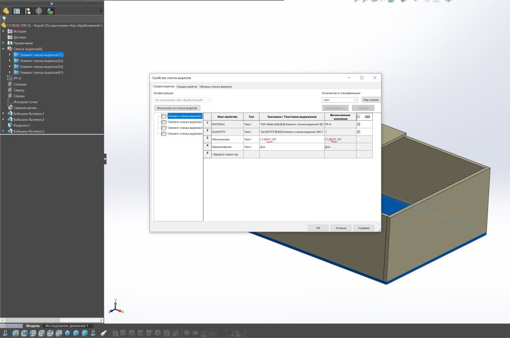

Solka

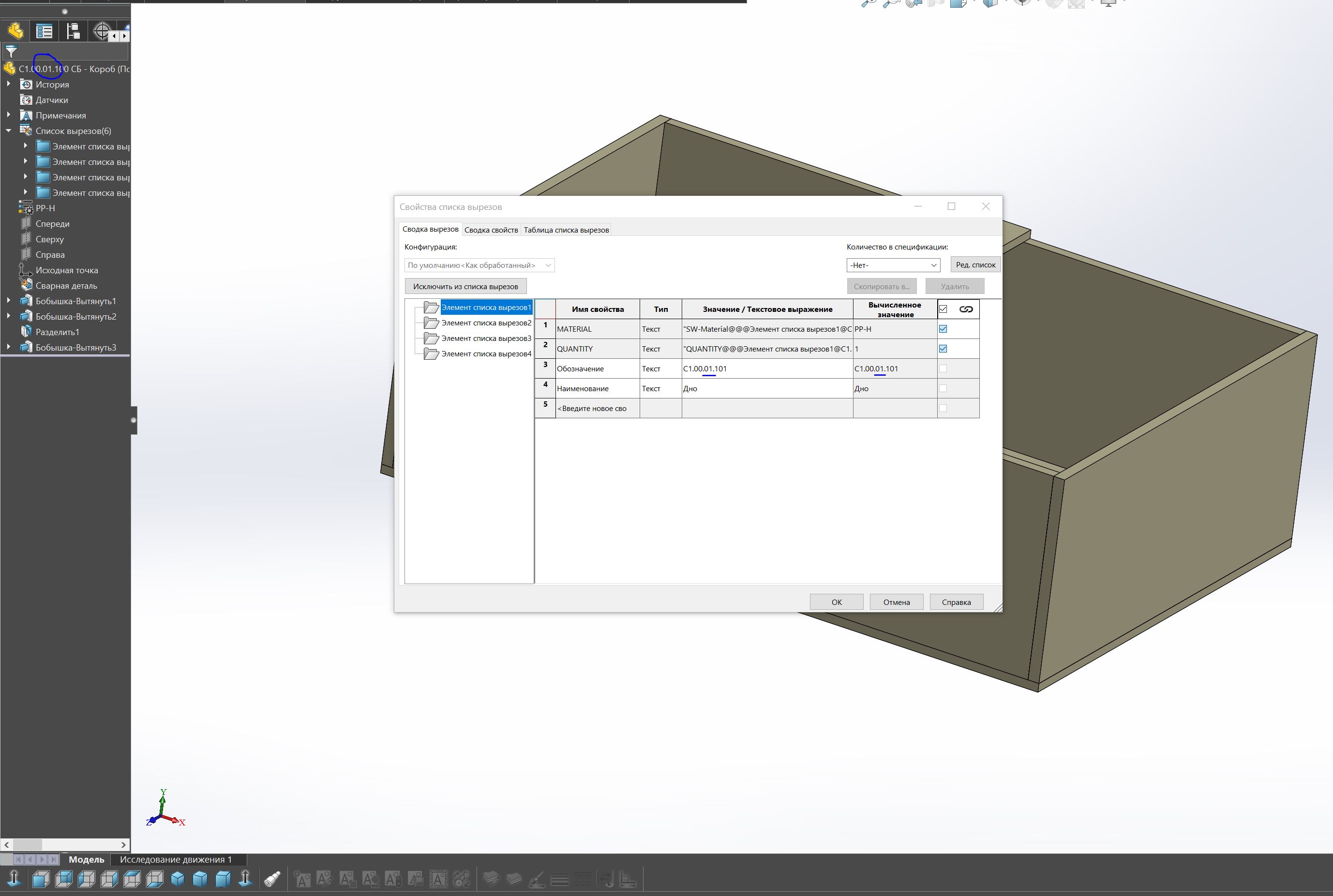

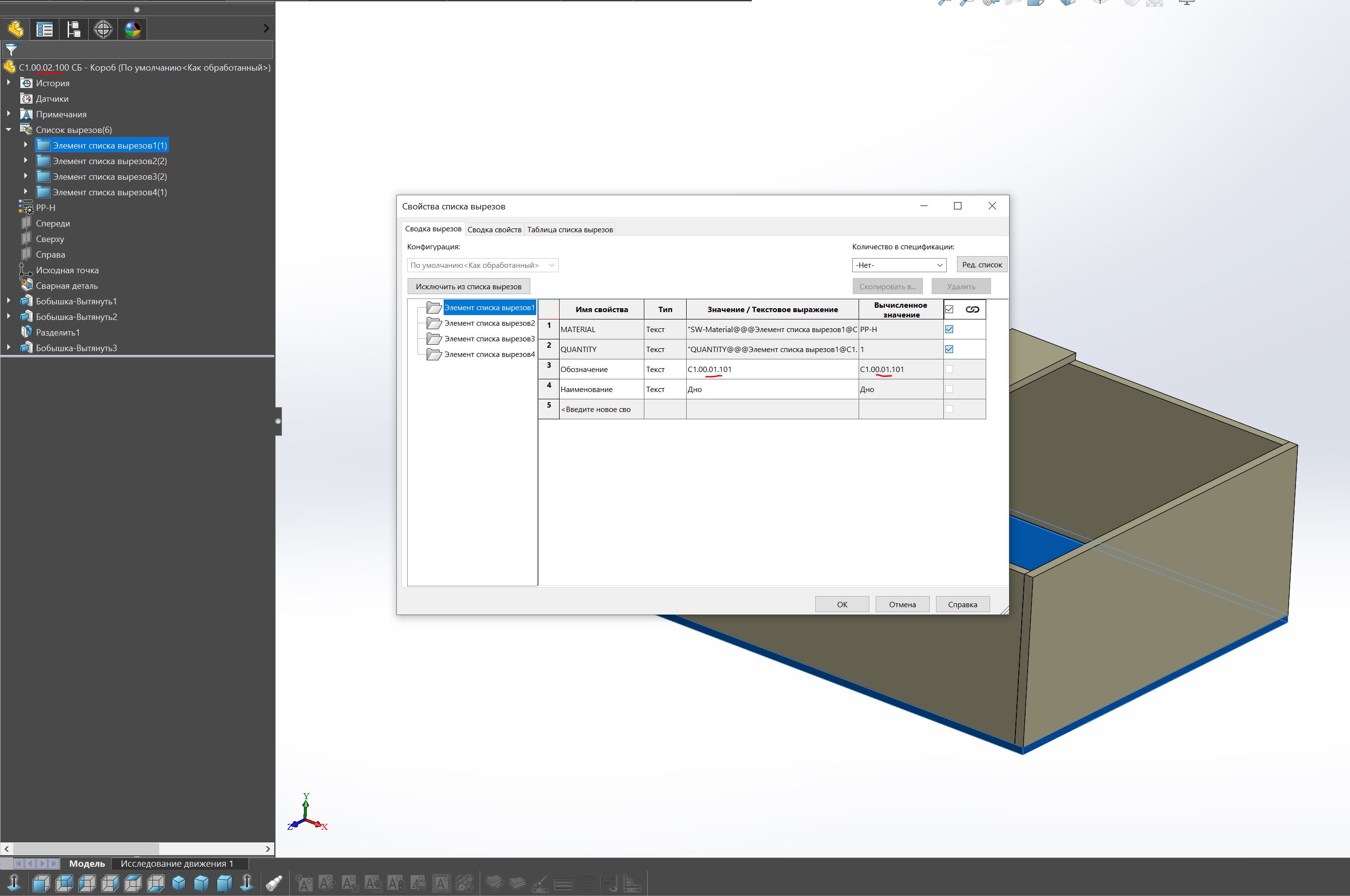

Интересует такой вопрос: (может где и есть ответ такой - не нашел решения) Создаю список вырезов, в свойствах прописываю(для деталей: обозначение; С1.00.01.101 и наименование: Дно,  для данной детали в списках выреза. Потом ее сохраняю через Pack to Go деталь, естественно деталь поменял  С1.00.01.100 СБ - Короб на С1.00.02.100 СБ - Короб.
В списках вырезах остается С1.00.01.101 и наименование: Дно,  для данной детали. Как автоматизировать обозначение С1.00.01.101 менялось на С1.00.02.101. (конфигурациями не хочется делать) ?
Chuvak
1 час назад, Solka сказал:
Можно с помощью макроса
Solka
46 минут назад, Chuvak сказал:
Это каким таким, на заказ что писали...
Chuvak
Да любым. Можете сами написать, можете в интернете бесплатно поискать либо тут на форуме, либо за деньги заказать.
