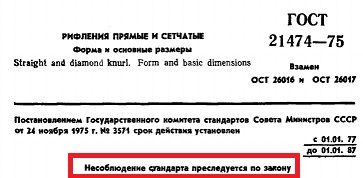

Шероховатость рифления ... :g: Рифление по своей сути всегда шероховато. :smile:
5 часов назад, Kelny сказал:
К тому же ГОСТ перестал быть обязательным, нет в нём строчки НЕ СОБЛЮДЕНИЕ СТАНДАРТА ПРЕСЛЕДУЕТСЯ ПО ЗАКОНУ ...
Строчка есть. ГОСТ действующий.
R_619.jpg     Так что ежели что, посадят.  :smile:
15 часов назад, BSV1 сказал:
Строка уже не актуальна не смотря на действующий ГОСТ.
Покажите новый ГОСТ с такой же строчкой.
11 минут назад, Kelny сказал:
Так нет нового, раз старый действующий.
Россия объявила себя правопреемником СССР, так что вполне себе актуальна, если юристы постараются. :smile:

47 минут назад, BSV1 сказал:
Не этот же новый, а любой другой новый с такой же записью.
Законодательство с тех пор изменилось, так что данная сточка не действующая, а всё остальное добровольно к исполнению:
Федеральный закон от 29.06.2015 N 162-ФЗ (ред. от 30.12.2020) "О стандартизации в Российской Федерации"
Статья 26. Общие правила применения документов национальной системы стандартизации
1. Документы национальной системы стандартизации применяются на добровольной основе одинаковым образом и в равной мере независимо от страны и (или) места происхождения продукции (товаров, работ, услуг), если иное не установлено законодательством Российской Федерации.
2. Условия применения международных стандартов, региональных стандартов, межгосударственных стандартов, региональных сводов правил, стандартов иностранных государств, сводов правил иностранных государств, в результате применения которых на добровольной основе обеспечивается соблюдение требований утвержденного технического регламента или которые содержат правила и методы исследований (испытаний) и измерений, в том числе правила отбора образцов, необходимые для применения и исполнения утвержденного технического регламента и осуществления оценки соответствия, устанавливаются в соответствии с Федеральным законом от 27 декабря 2002 года N 184-ФЗ "О техническом регулировании".
22 часа назад, maxx2000 сказал:
Если чертёж ссылается на ГОСТ то следование ГОСТу обязательно
тоже нет, т.к. чертёж это рабочий документ, а обязательно только если публично заявить о соответствии ГОСТ по выпускаемой продукции, а в конструкторской КД это скорее ссылка на образец как делать:
3. Применение национального стандарта является обязательным для изготовителя и (или) исполнителя в случае публичного заявления о соответствии продукции национальному стандарту, в том числе в случае применения обозначения национального стандарта в маркировке, в эксплуатационной или иной документации, и (или) маркировки продукции знаком национальной системы стандартизации.
