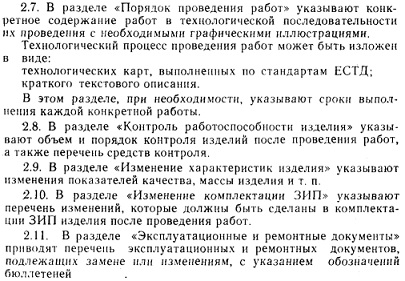

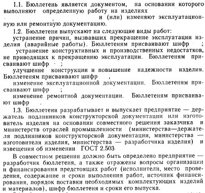

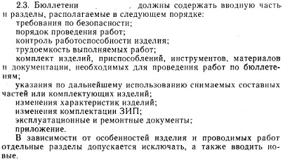

Вот несколько фрагментов, в которых есть указания о том, как организовывать и оформлять с помощью бюллетеней внесение изменений в уже выпущенные изделия . Похоже, ТС интересовал именно этот случай.
Edited by BSV1
5 часов назад, BSV1 сказал:
Бюлетень выпускается на основании уже выпущенного извещения, но если в извещений нет эскизов на доработку, то что будет в бюлетени?

Бюлетень это лишь способ информирования пользователей о необходимости внесения изменений в используемое изделие, возможно с инструкцией по доработке или лишь о необходимости направить изделие в сервис для доработки, где доступна конструкция документация, извещение или эскизы на доработку.
27 минут назад, Kelny сказал:
Бюлетень выпускается на основании уже выпущенного извещения ...
Если Вы внимательно прочитаете п.1.3, то увидите, что именно это там и сказано. :smile:
