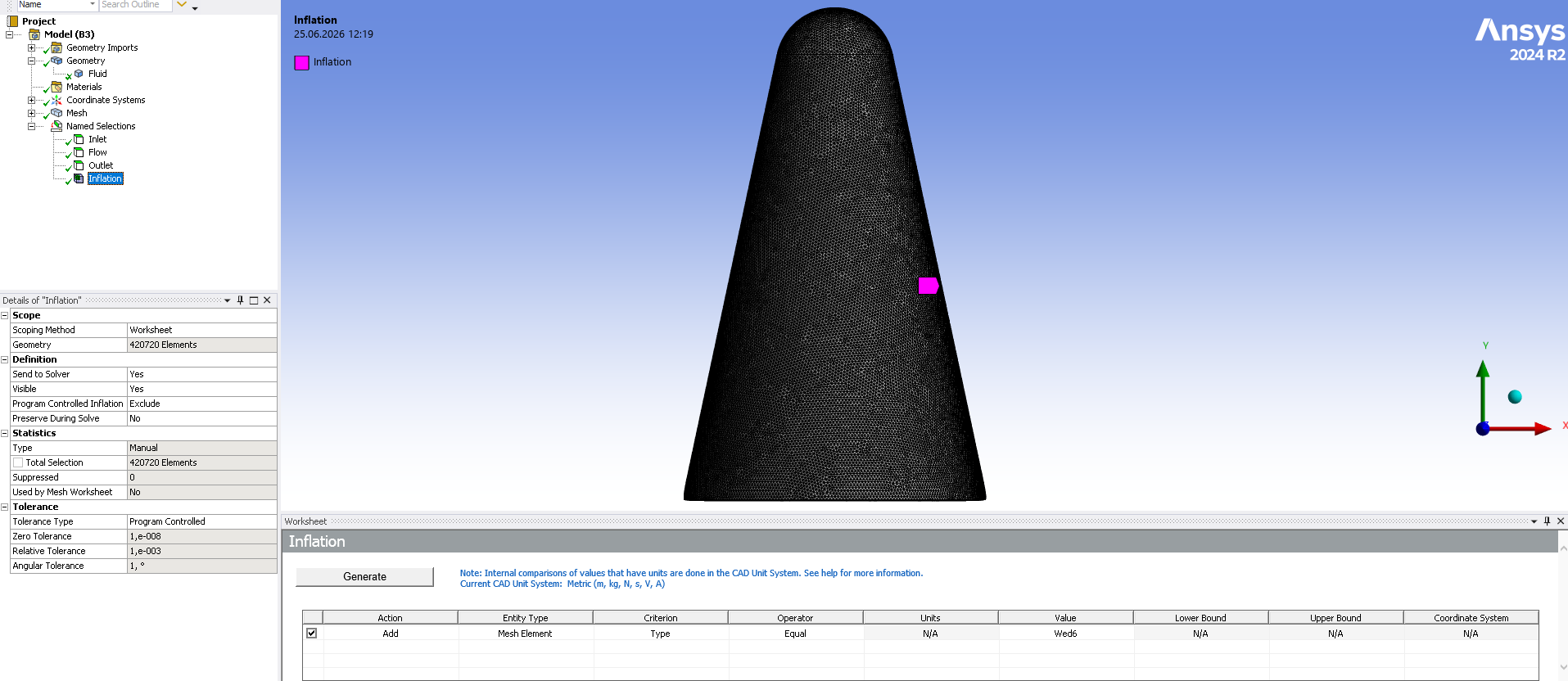

В задаче спрашивается: "За какое время коническое притупленное тело, входящее в атмосферу со скоростью более 7 км/с и углом атаки 90 градусов, стабилизируется на нулевом угле атаки?

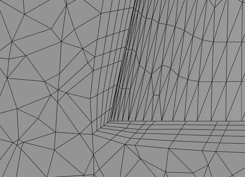

Для решения этой задачи передаем во Fluent расчетную сетку следующего вида:
В районе границы тела строим призматические слои (Inflation):
"Нутром чую", что должен в итоге получить гармонические затухающие колебания угла атаки с выходом в 0.
Осталось соответствующим образом настроить динамическую сетку, и во тут...
Итак, итоговый вопрос:
Каким образом настроить динамическую сетку так, чтобы исключить деформацию призматических слоев, т.е. чтобы сетка пограничного слоя поворачивалась синхронно с границей, как единое твердое тело?

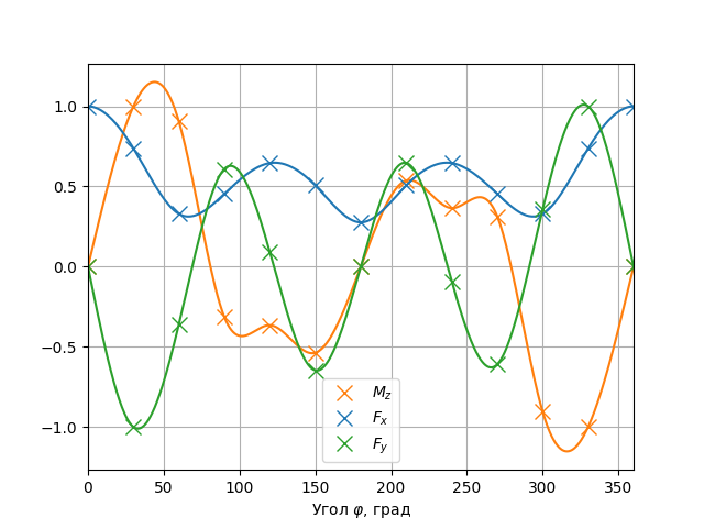

Если плясать от задачи, то в качестве первого приближения можно продуть тело под разными углами в стационарной постановке и записать результаты в таблицу. Затем решить уравнение Эйлера, например, в Маткаде, подставив туда насчитанную ранее таблицу. Такой подход уже упоминался на форуме.

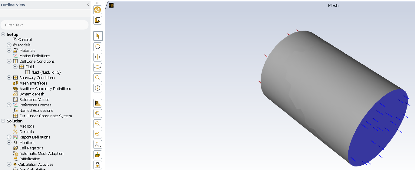

Сейчас у меня единственная расчетная зона -- окружающий тело цилиндр. Rigid Body задан для поверхности, окружающей тело.
Я пытался конструктивно создавать тонкую 3D стенку, окружающую тело. Этот объем включал призматический погранслой и пару рядов окружающих этот слой тетраэдрических элементов (на уровне Meshing создать Inflation в виде отдельного тела невозможно. Это "окружающее" пространство объявлял как Rigid Body. Несмотря на то, что создан контакт по наружной поверхности этого слоя, Fluent воспринимает эту поверхность исключительно как Wall, со всеми вытекающими :wallbash:
В расчет в качестве UDF включаю мат модель движения в атмосфереOuter.c

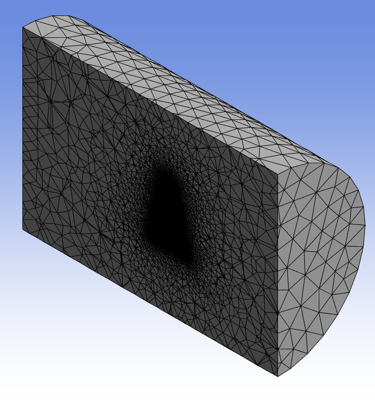

На уровне Meshing получается такая картина:
Но, перейдя во Fluent, никакого отдельного объема я не вижу:

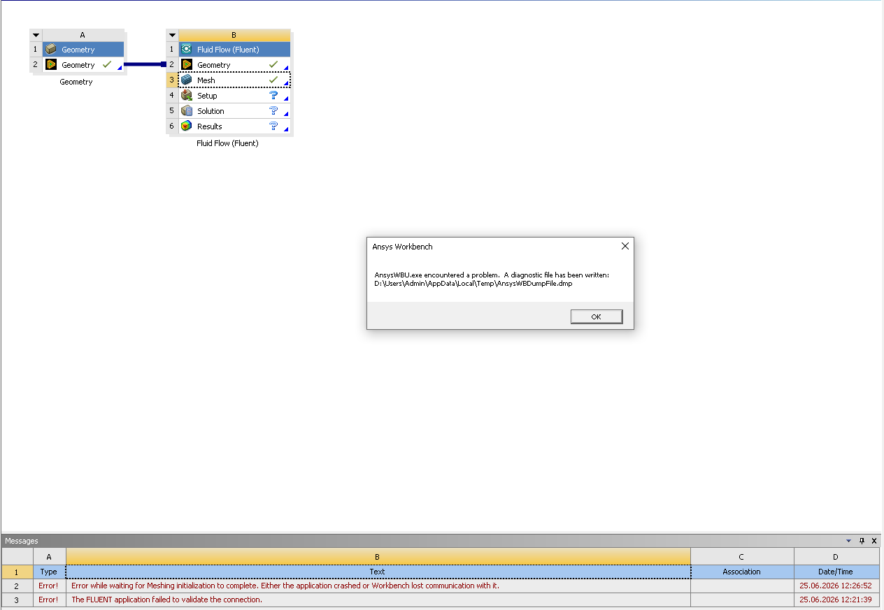

Мало того, при попытке повторно загрузить Meshing получаю:
Edited by KSVSVK
KSVSVK
Ошибку, блокирующую перезапуск Meshing, удалось устранить, но Fluent не видит зону призматических ячеек.

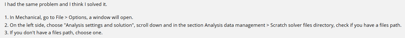

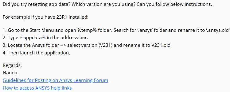

6 часов назад, KSVSVK сказал:
частый глюк в Энсис....
Попробуйте вот это
1.
или это:
2.
Начните со второго варианта..
green_fly

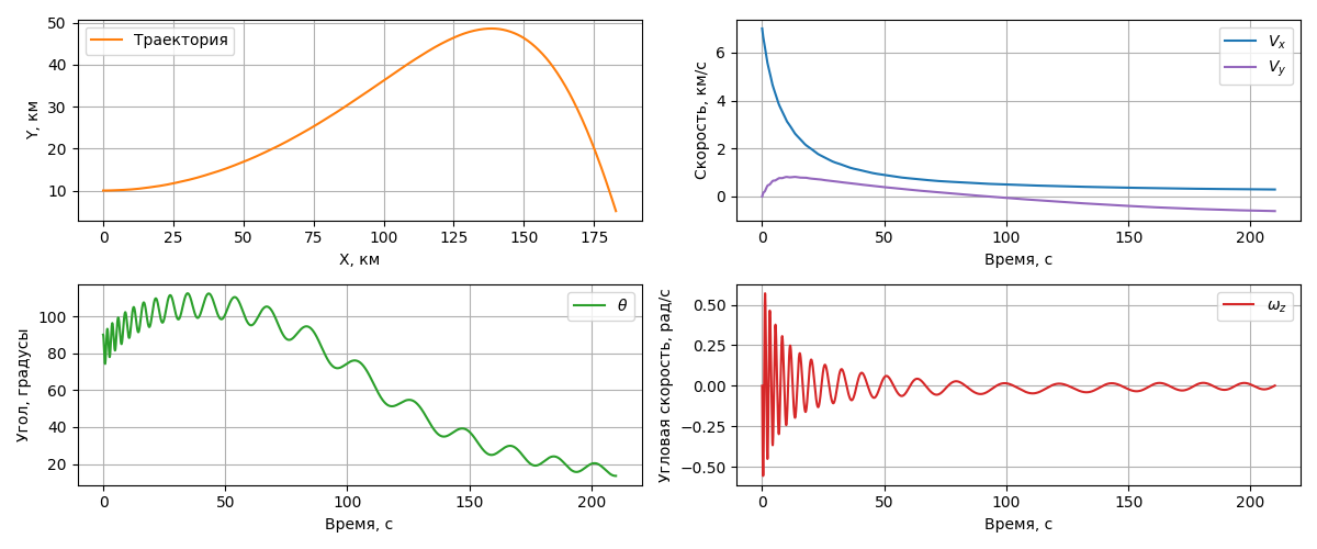

24.06.2026 в 10:42, green_fly сказал:
Продул конус -
Затем решил уравнения движения -
