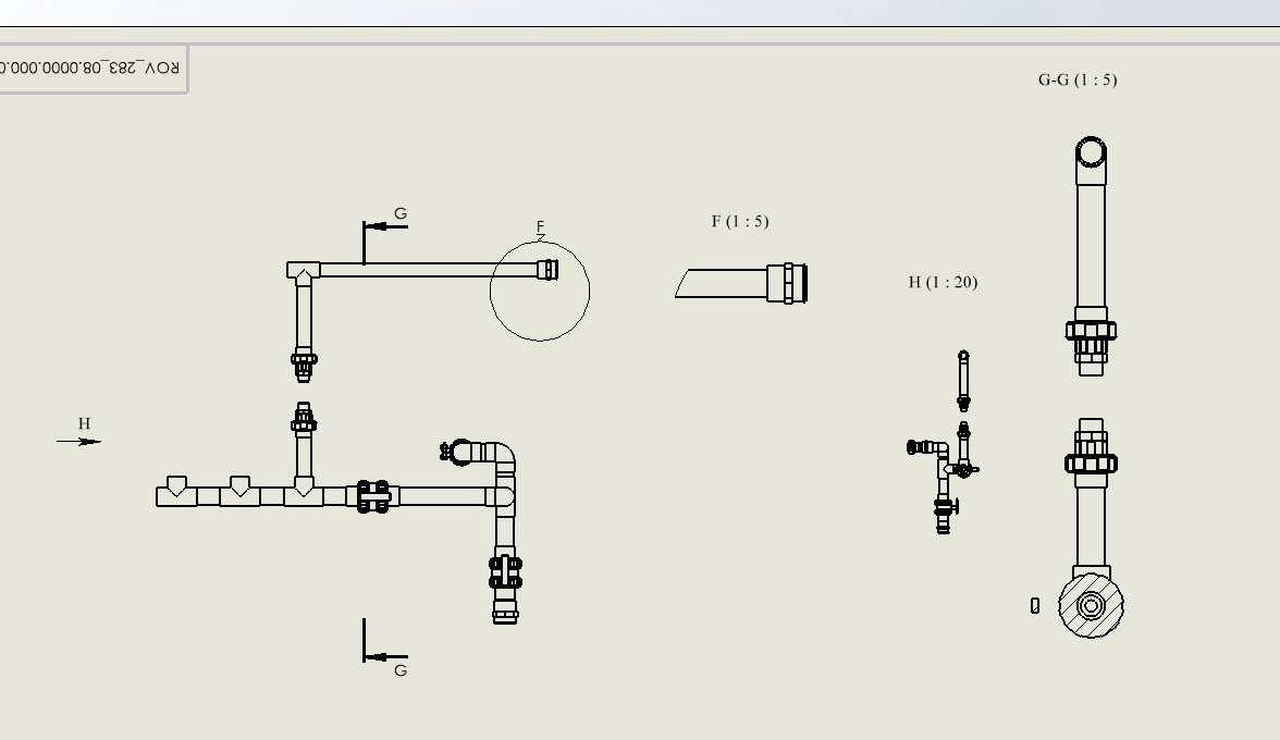

масштаб вида на чертеже при использовании САПР

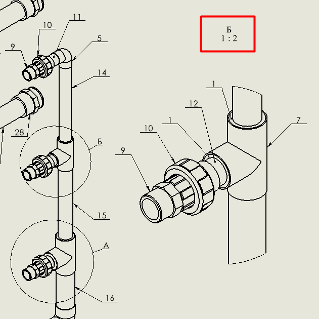

в солиде по умолчанию перед буквой вида писалось слово вид. масштаб отдельной строкой ниже и перед ним написано слово масштаб. я отключил эти слова. теперь у меня две строки в одной просто буква вида, в другой масштаб я глянул в образцах с одной давней работы в автокаде там написано в одну строку буква вида и сразу за ней в скобках масштаб. тогда я открыл ГОСТ 2.316—2008 там такое же обозначение как в моем автокадовском образце.
суть вопроса припоминаю в некоторых темах писали что при машинном оформлении чертежей допускается делать так то. просто если это недопустимо прийдется вручную все это редактировать и тратить время. хотелось бы этого избежать.
допускается ли такое оформление какое делает солид?
Edited by konstruktorig2025
вопрос снимается. оказывается солид может все по ГОСТ оформить. надо было покопаться в настройках))
