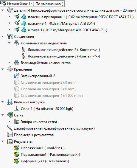

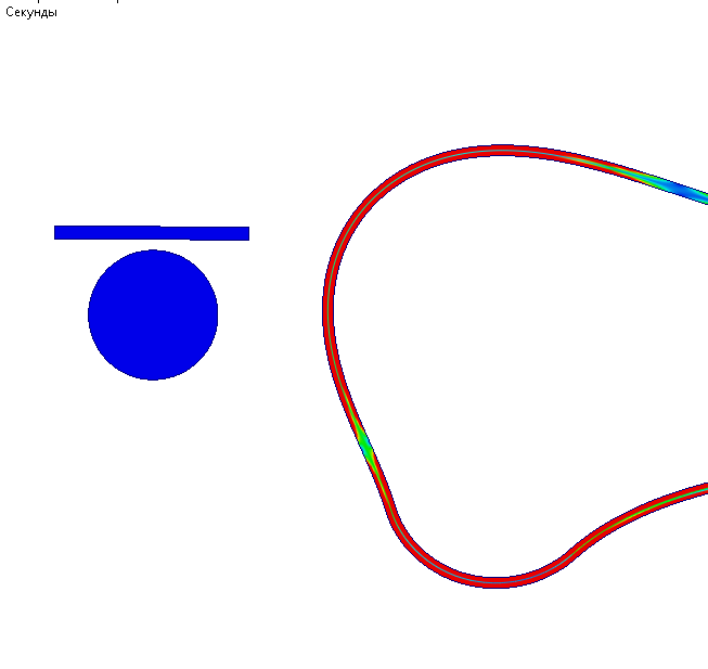

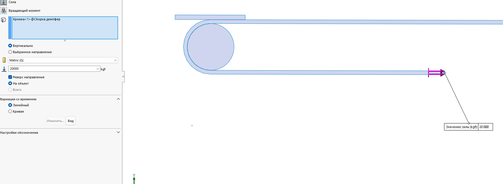

Всем привет, нужно рассчитать при какой нагрузке пластина согнётся и пройдёт от одного края до другого ч ерез валик.

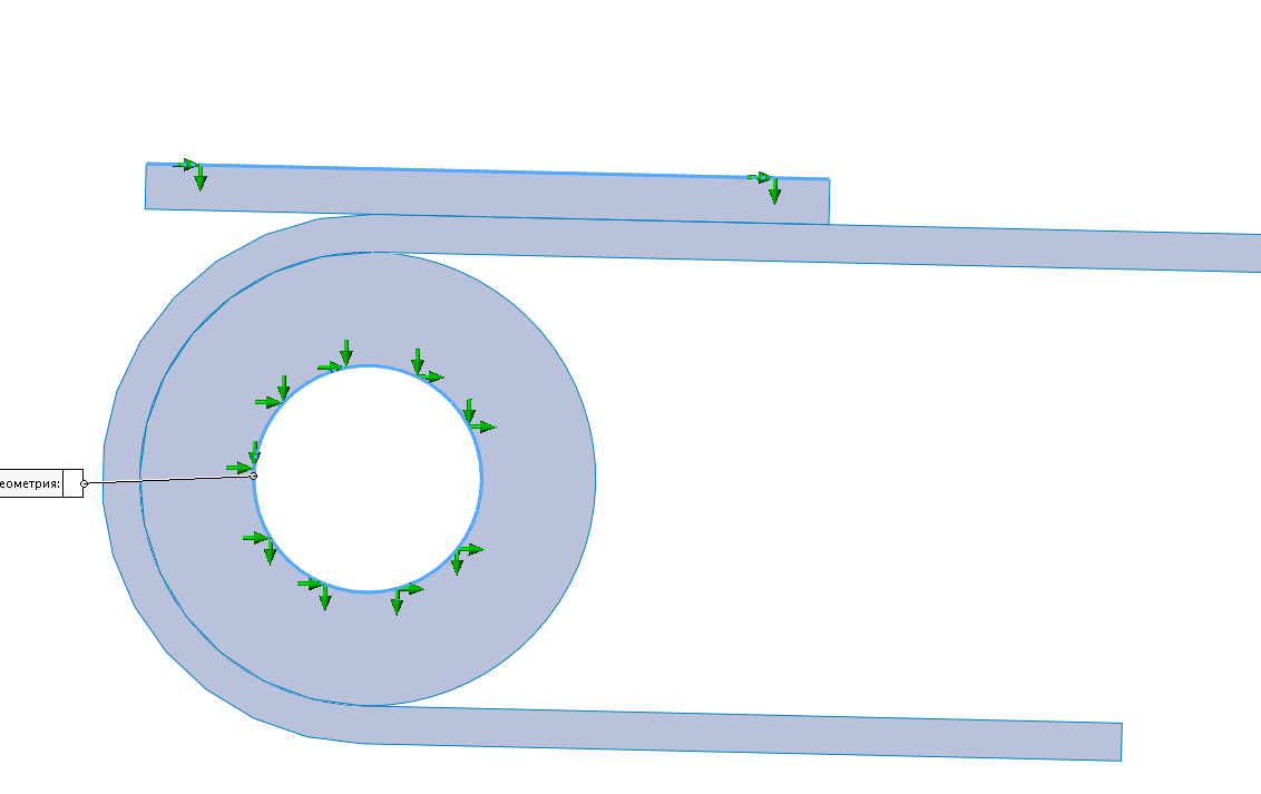

Соединение между частями - контакт, заделка жесткая у валика и верхней опорной пластины.
В действительности пластина должна полностью проходить через валик, но при анализе доходит до 30% и дальше пластина проходит сквозь валик и улетает в небытие. Что это может показывать: разрыв пластины или недостаточно данных для корректного результата?
Анализ нелинейный динамический в 2д упрощении.
Пробовал ставить материал пластины пластический - выдаёт ошибку при исследовании.
Можно ли увидеть как в действительности при заданной нагрузке пластина полностью пройдёт через валик или эта задача не для simulation? Также хотел бы узнать как корректно можно выяснить нагрузку при которой пластина начнёт прокатываться при заданной геометрии.

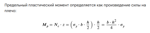

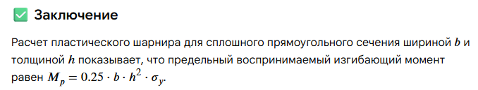

вроде F=(St *b *h**2)/R   т.е. надо такое усилие чтобы  согнуть и разогнуть пластину...
Fedor
F=(St *b *h**2)/(R*2)  - Надо.  Ошибочка закралась при расчете пластического момента :)
image.png  Вот и ИИ так считает.
У нас два момента. Сгибающий и разгибающий.

Danya273
2 часа назад, Fedor сказал:
А куда коэффициент 0,25 у изгибающего момента девается?
Если с ним, Mp получается 0.07525 Н·м
F = Mₚ / R*2 = 1,25 Н=0,125 кгс. Как будто маловато.
Параметры такие у меня: b=56mm, h=5mm, предел текучести: 210МПа
диаметр ролика: 60мм
Fedor
Вроде 2*  21*56*5*5/60 =2*490 кГ ...= 980 кГ
Наверное так Двойку надо в множители
F=2(St *b *h**2)/R
Edited by Fedor
Fedor
image.png    Вроде так надо. Это в кГ и мм все
Тут правильно было.

Jesse
10 часов назад, Danya273 сказал:

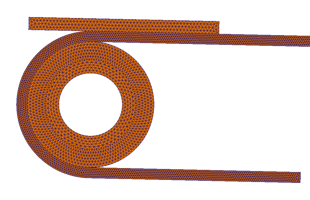

Скорее дело в контакте. Возможно сетка слишком грубая. Но скорее всего проблемы связаны с тем, что вы на контактные границы наложили ограничение перемещений. Зачем вы туда поместили заделку - загадка...
Попробуйте начать со статики. Прокатка ж медленная. Статики скорей всего и хватит здесь..

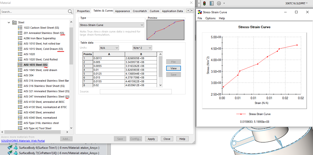

Тут же у вас казуальная статика со сталью, для которой надо просто задать кривую упрочнения материала корректную
В статическом исследовании ведь нельзя задавать кривую упрочнения матеирала
Jesse
46 минут назад, Danya273 сказал:
ну здрасьти!
в нелинейном статическом исследовании ещё как можно. Вот дефолтные стали. Можно задать ручками.
Перед этим надо просто выбрать в Model Type пластический по Мизесу, и далее создать кривую "напряжения-деформации". Ну либо касательный модуль можно задать. Однако это корректно только при малых пластических деформациях. При глубокой пластике надо задавать S-S кривую

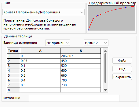

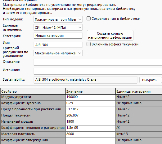

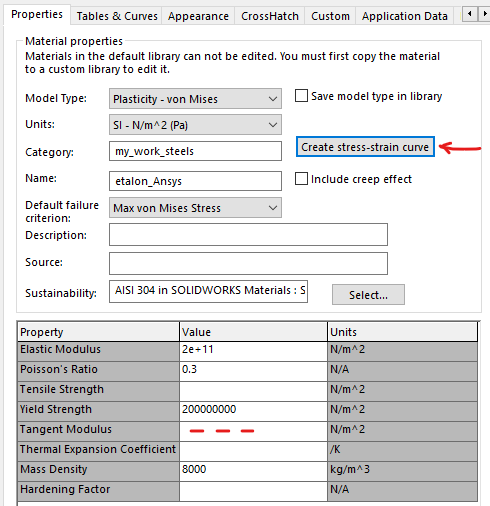

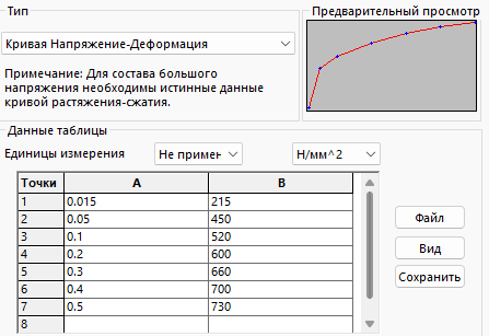

Попробовал статическое нелинейное, задал кривую на основе данных ИИ (не нашёл в открытом доступе графика для aisi 304)
Пробовал увеличивать и уменьшать модуль упругости в 100 раз у ролика и у верхней пластины, также и для U образной пластины в отдельности.
Также стал использовать не нагрузку а перемещение нижнего края пластины вправо на 500мм

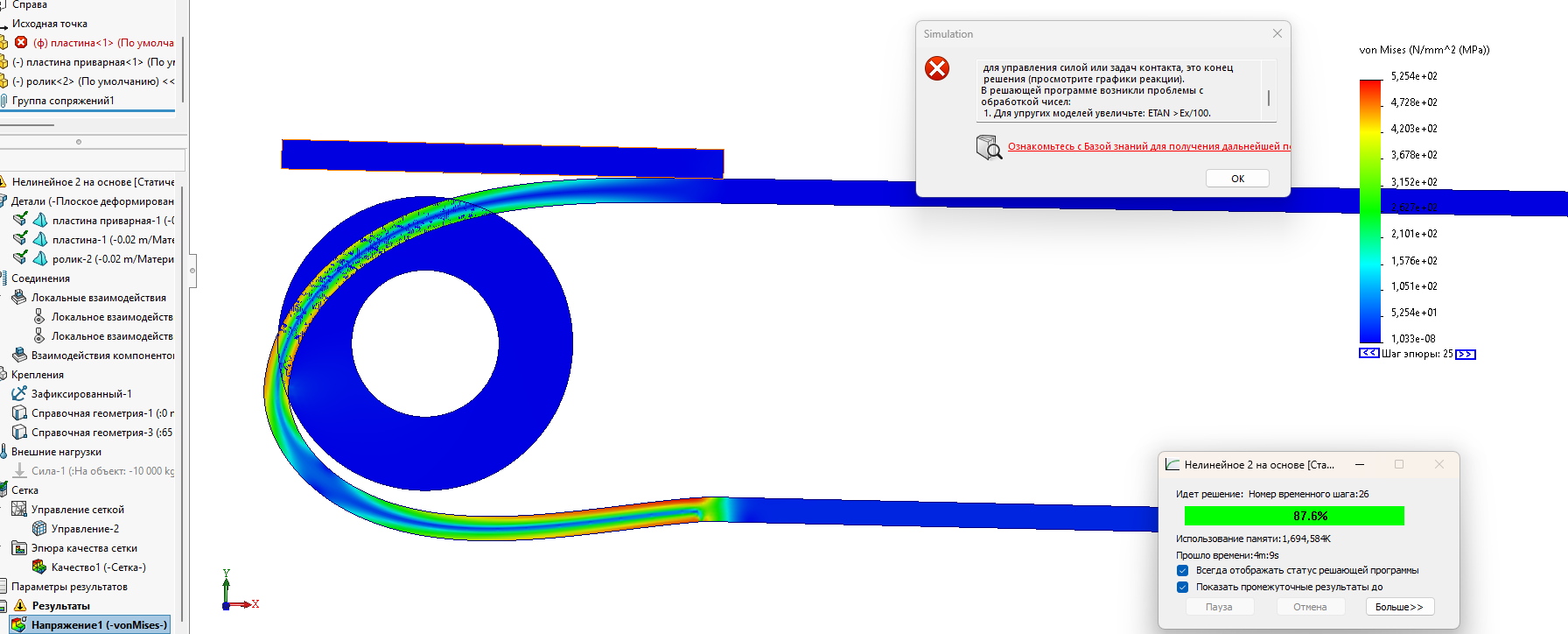

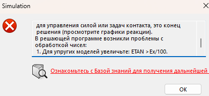

Примерно на 13 процентах исследования решение обрывается с такой ошибкой
Может ещё какие-то нюансы есть, не подскажете?

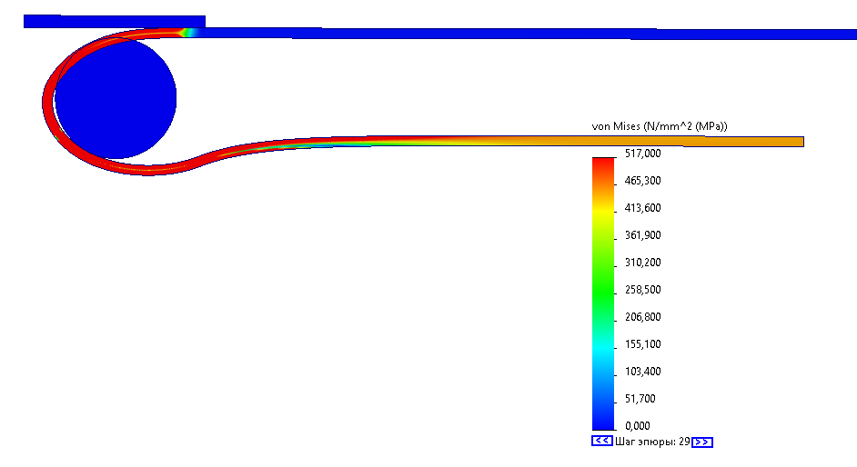

AlexKaz
@Danya273 счёт в динамике означает, что в задаче есть время, скорости, ускорения. Отсюда и возникают динамические эффекты с "полётом". Перемещайте торец пластины с медленной скоростью, медленнее, чем сейчас задано в задаче. Уменьшите шаг по времени.
42 минуты назад, Danya273 сказал:
Это в статике на 13/100*500 =65 мм. Приложите скрин с вытяжкой при 65 мм.

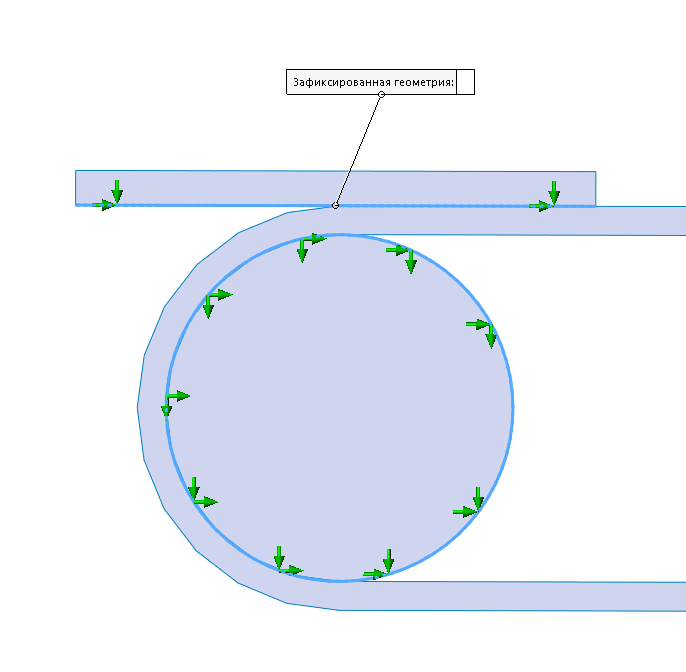

Jesse
1 час назад, Danya273 сказал:
вы задали и касательный модуль, и S-S кривую?
данные неверные. Первая точка на диаграмме должна быть с нулевой пластической деформацией и пределом текучести.
зачем:?
вы закрепление убрали из контактной области?
Danya273
41 минуту назад, AlexKaz сказал:
Именно улетало при упругом материале пластины, сейчас с пластичным просто не досчитывает, но всё равно пластина заходит на валик.
при перемещении 65 почти досчитало, но я хочу сделать так, чтобы пластина прошла полностью( условно 500-1000мм) и посмотреть на поведение пластины и что из этого исследования можно вытащить.
С другой стороны если мне нужно узнать хватит ли такой пластины для остановки груза, который летит с заданной кинетической энергией, хватит ли аналитического расчёта?
Работа затраченная на проход пластины = Cила сгиба/разгиба(которую мы выше посчитали уже) * L верхней части пластины. И эту работу просто сравнить с кинетической энергией груза: если энергия меньше, пластины хватит.
Или так не работает?
9 минут назад, Jesse сказал:
Если ставлю 0 деформацию в первой строке, ошибку выдает вначале расчёта
14 минут назад, Jesse сказал:
S-S кривую
Это кривая напряжение - деформация? Если да, то задавал

Danya273
22 минуты назад, Jesse сказал:
зачем:?
подумал ETAN - это модуль упругости, его и менял.
Почитал, пишут, что это начальный (касательный) модуль, а Ex как раз модуль упругости.
Единственное не понимаю, почему в ошибке пишется для упругих моделей увеличить ETAN, если у упругих материалов нельзя задать начальный модуль.
Fedor

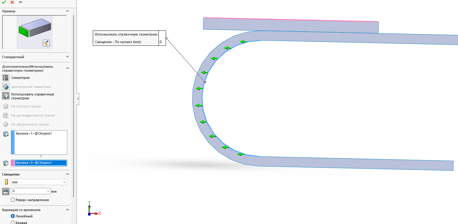

Зачем Вам моделировать внутреннее колесо ?  Логичнее просто задать нулевые смещения в направлении нормалей к колесу.  Будет скользить по окружности...

Danya273
1 час назад, Fedor сказал:
Не получается так сделать, справочную кромку не дает выбрать полукруглую
Jesse
2 часа назад, Danya273 сказал:
уберите касательный модуль.
во всех прогах расчётных так: в истинных координатах напр-деф задаётся нулевые пласт. деформации и предел текучести первая точка
