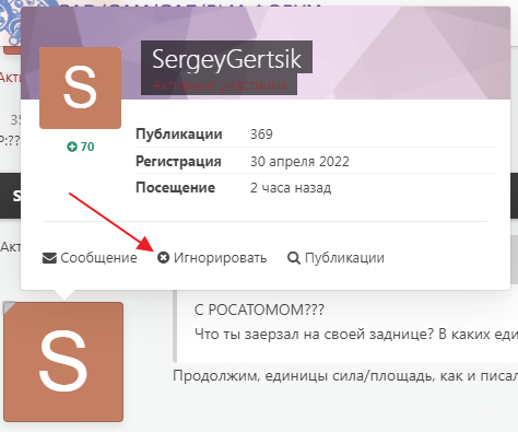

6 минут назад, gemini74 сказал:
блокировать непонравившегося участника. Оказывается нет.
Как это нет, наводишь курсор на аватар пользователя, всплывает менюшка, в ней есть заветная кнопка

11 минут назад, vasillevich68 сказал:
Нет-нет-нет, ни чего из твоей любимой книжонки рассказывать не надо, он написана для таких как ты, вот и продолжай её дальше учить
ну хорошо хоть не 38 попугаев
Век живи -век учись

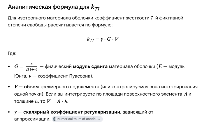

О том что такое давление много рассуждали раньше. Можно поискать.

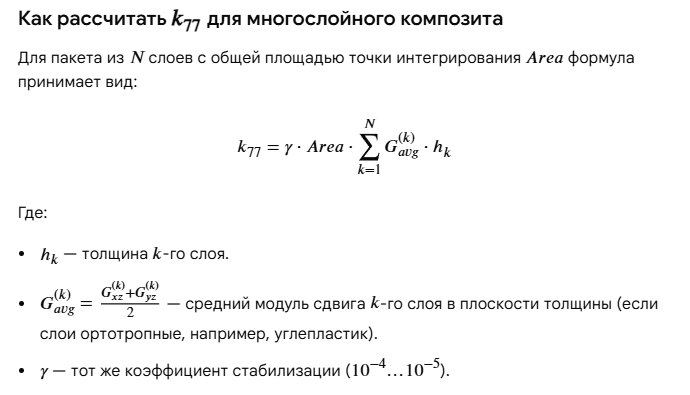

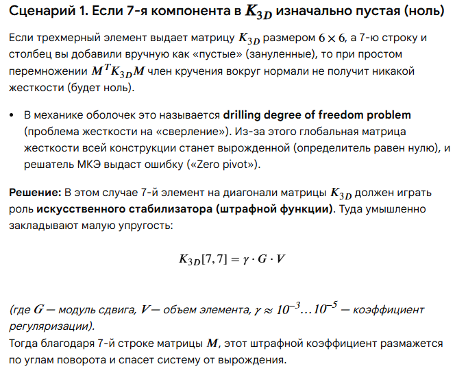

Поскольку давление связано с оболочками добавлю от бесед с ИИ, коль Добряка нет
Вот, например , как справляются с шестой степенью свободы. О проблемах с ней справедливо писал Добряк.

image.png   вот как доопределяют до семимерного пространства чтобы получить оболочечные элементы из трехмерных. Вот Добряк бы порадовался :)
