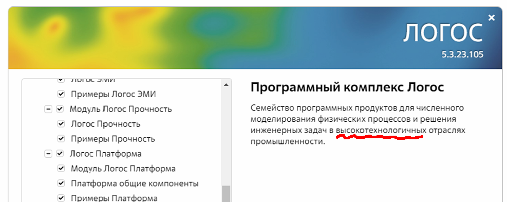

jtok
58 минут назад, gemini74 сказал:
Чем отличается взрослая решалка от детской
Тем, что она применяется только в "выскокотехнологичных" отраслях промышленности:
В "обычнотехнологичных" или "низкотехнологичных", каким является ваш запрос на "мерник под вакуумом", описанный вами в первом посте, применяются детские решалки, типа SWS.
gemini74
4 минуты назад, jtok сказал:
  Показать содержимое
я сделал много расчетов сосудов в SWS с приемкой РОСАТОМА. До сих пор проходило. Пока никто не придирался. Я не занимаюсь научными исследованиями, в основном подтверждением расчетами работоспособности спроектированных и изготовленных изделий для приемки заказчиком. Мерник делается для вояк. Тут своя приемка.

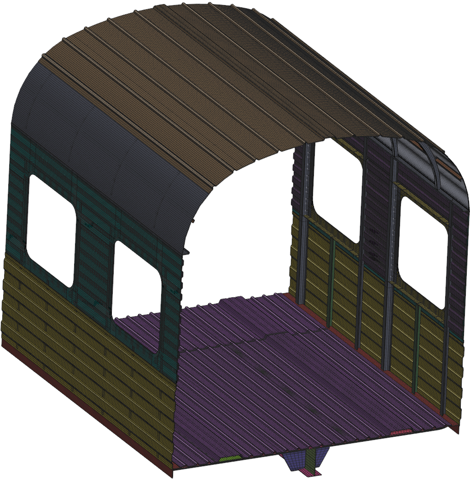

Можете мне показать самую сложную сетку , которую вы получали в ЛОГОСе?
https://cloud.mail.ru/public/26o4/V7YgZUWG7
Edited by gemini74
SergeyGertsik
3 минуты назад, gemini74 сказал:
1. Что вы подразумеваете под сложностью? Сколько с ней возился или размерность в количестве?
Ну вот, для примера, но это так детский сад, первое что под руку попало
2. Это у вас коробка и цистерны побиты треугольниками? Ещё небось тонкостенные конструкции тетрами побиты с ужасным качеством элементов? А что четырёхугольных оболочечных элементов нет?
