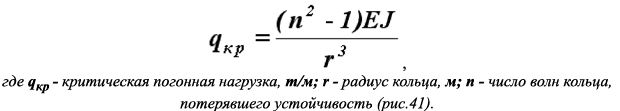

Чем  отличается расчет на внутреннее избыточное давление от расчета на вакуум герметичного сосуда?
Тем, что при первом нет потери устойчивости, его "распирает", а во втором - есть.
И в первом - достаточно выполнить только статический расчет на прочность, а во втором случае нужно выполнить два расчета - на статику (прочность) и на устойчивость, и выбирается конструктивный вариант, удовлетворяющий обоим расчетам.
1 час назад, gemini74 сказал:
Теряет устойчивость вмиг
Вмиг или не в миг - неважно. Главное, чтобы устойчивость была обеспечена, при всех её  формах потери.
Даже в ПАССАТЕ я не понял как он посчитал, как раз таки по ГОСТУ.
Как правило зависимости ("формулы") в статике выводятся аналитически, типа Напряжение=Сила/Площадь, а вот для расчета потери устойчивости бывает применяют эмпирические формулы, т.к. форм потери устойчивости может быть много, а формула одна)
Но, одна из старейших аналитических зависимостей при потери устойчивости цилиндрических оболочек - формула Леви, выведена в  конце 19 века и выглядит она так:

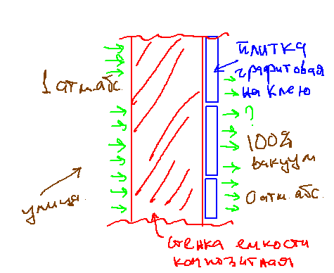

Еще вот задачка из нашей практики. Я был весьма удивлен, что на нашем предприятии многие инженерные работники на полном серьёзе топили за свой вариант, также не понимая настолько очевидных вещей.
Дано - аппарат композитный, внутри плитка графитовая на клею. Снаружи улица, внутри почти 100% вакуум, или 0,01бар.абс.
Вопрос - оторвется ли плитка от стенки емкости, там же "вакуум"? Клеить надо на такой суперклей, шоб выдержало же? И плитку разломает, не пойдет графитовая, "вакуум"!
Или на плитку не действует особо ничего? И можно на соплях и графитовую? Ну как же, там же "вакуум"!
Ответ - плитку можно на соплях. Атмосферное давление действует только снаружи на стенку сосуда. Изнутри плитку ничего не отрывает. Нет там никаких "сил всасывания".
Но куча народу на серьезных щщах утверждало, что это не так. Даже експиримент ставили. Подтвердили ответ выше.

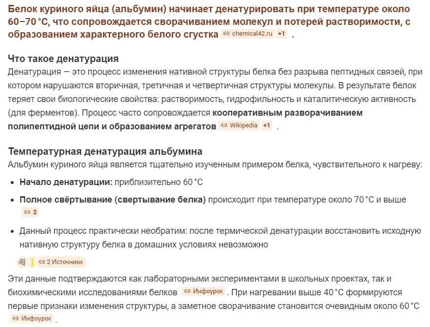

Snake 60
19 минут назад, vasillevich68 сказал:
Почему яйца не варятся на высоте 3000 м
Температура кипения разная. На высоте вода закипает при 90 градусах, а белок сворачивается при 100 ))) Физика, мать ее ))

3 часа назад, jtok сказал:
Это зависит в том числе и от того, насколько деформируется стенка. Да и деградацию клея в вакууме тоже исключать нельзя.

jtok
1 час назад, vasillevich68 сказал:
Почему яйца не варятся на высоте 3000 м, но варится как ни в чем не бывало внизу???
При пониженном атмосферном давлении на высоте 3000м вода закипает при температуре 90оС.
Этого должно быть достаточно для того, чтобы сварить яйцо, т.к. температура денатурации белка от 70 до 80оС.
Возможно, вода у вас на вершине еще не закипела, хотя выглядела, как кипящая. Если было хотя бы градусов 70, то как минимум за 20 минут яйцо сварить возможно.
50 минут назад, BSV1 сказал:
Если мы вспомним утверждение, что "вакуума" не существует, то и деградации клея никакой и нет.
Клей отверждён, его молекулярные связи сшиты, в нём нет пустот и газов, которые могли сохраниться при атмосферном давлении и захотели бы "выйти" из толщи клея при разрежении.
52 минуты назад, BSV1 сказал:
Этим мы пока пренебрежем.
