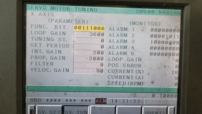

Ну вроде простой вопрос.  Попробовал изменить параметр 1825(коэф усиления обратной связи). Было 3600 стало 2000. Не помогло.
Влез в параметры сервоусилителя 2044, 2043. Игрался по всякому. Не помогло.
Активировал окно сервотюнинг. Р3111.

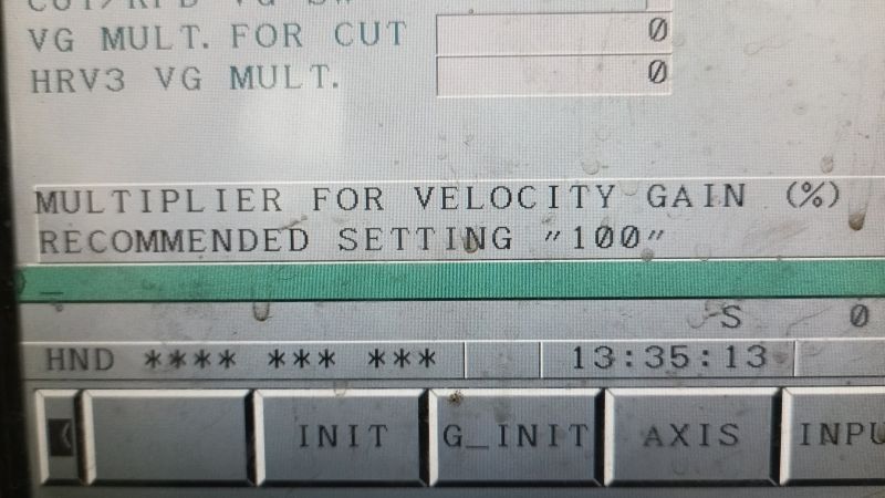

Влез туда. Есть там настройка VELOC. GAIN. К какому параметру она относится я не нашел. было 140 в процентах (и на других осях 140).  сделал 90 (fanuc рекомендует 100). Вибрация ушла. Интересно, это что?
Но и ещё один вопрос. Не удаётся вставить видео. На второй картинке справа монитор LOOP GAIN (я так понимаю это параметр 1825).
При движении от штурвала с коэф 100(быстрая скорость) он не превышает 1825( в данном случае 3600). Но при движении от штурвала с коэф 10. рывками. На мониторе может показывать кратковременно и 140000. Что много больше заданной 3600.
Естественно в возбуждение и уходит. Но почему так?

Покопался в даташитах. То что я спрашивал. Это мониторинг текущего коеф. усиления (LOOP GAIN). Только почему он иногда превышает заданный (1825). Причём на другом станке также броски есть. Только в самовозьуждение не уходит.
А VELOCITY GAIN в %. Это какая то расчётная величина связанная с инерцией оси. Так получается в параметрах её нет. И задается только в серво сеттинг. Либо надо автотюнинг делать заново.
Что бы определил новую инерцию оси. Программа есть. Нет сетевой карты для связи. Заказали.

А у вас случаем в параметре 1851 не стоит огромное значение компенсации люфта? Прост я вспоминаю, у меня вроде была ситуация, когда на станке с большим износом оси движок дергался,  в этом параметре было большое значения, убрал в ноль и  дребезжание ушло.
А вот это интересно. Значение большое 0.17мм. Надо будет попробовать уменьшить.
