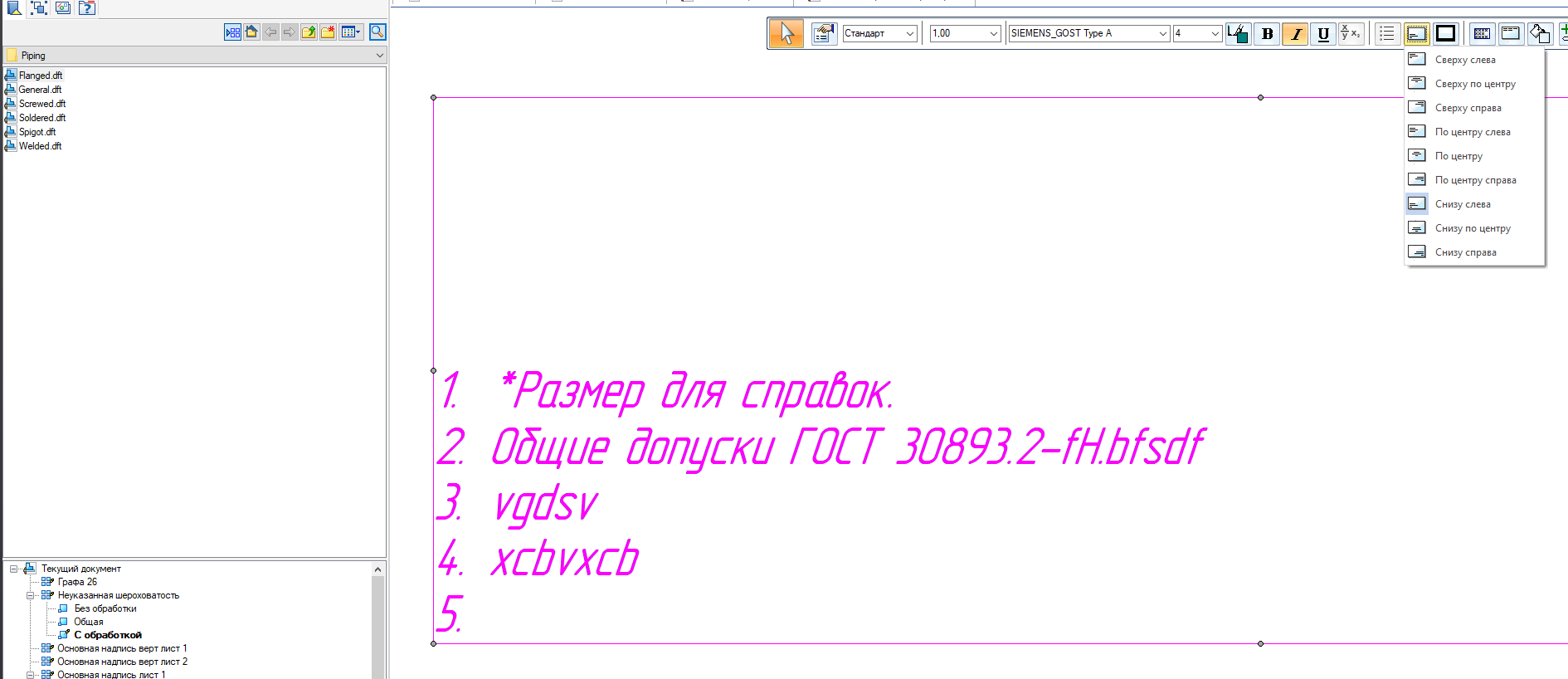

Друзья, приветствую. Хочу узнать, чем различаются эти три вида ТТ? Кто чем пользуется? Плюсы и минусы тех и других способов?
NotA1one

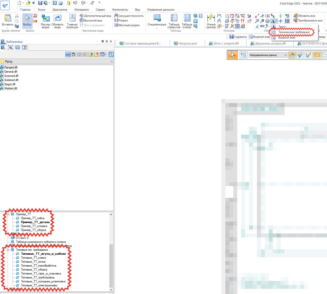

1) Сбоку у вас шаблоны с текстовыми ТТ - обычные блоки, внутри которых текстовый список.
* удобная структура при широком разнообразии ТТ
* удобно редактировать сразу несколько пунктов (копировать, вставлять, удалять)
* можно менять слой блока
Из явных минусов - автоматически заданной привязки нет, вставляется в место "тыка", при добавлении строчек "растет" вниз

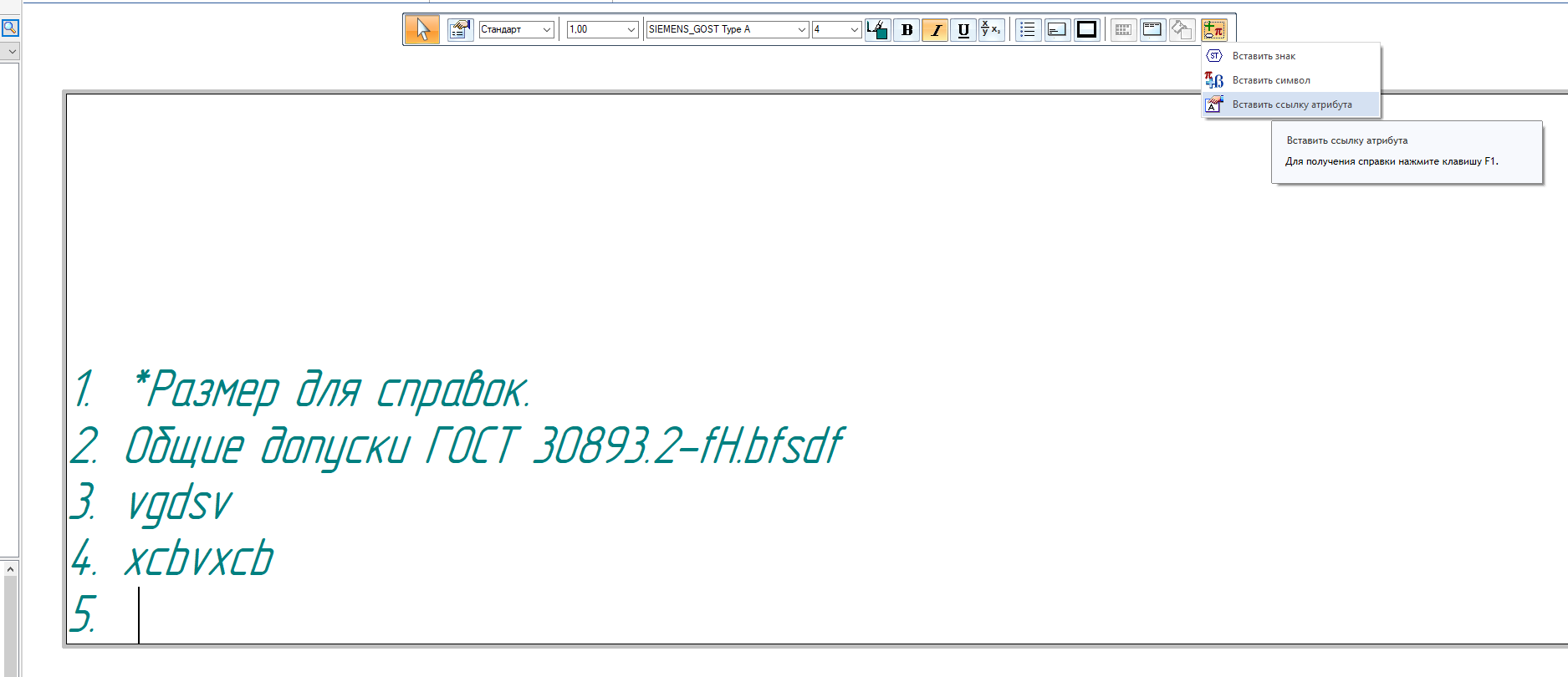

2) встроенный инструмент для ТТ
* "Попунктное" редактирование (с одной стороны, минус - если надо взять готовое и существенно перетряхнуть, с другой - удобно двигать пункты вверх-вниз, сложно "запороть" весь список сразу :biggrin: )
* Вставка в заданную точку, что удобно, при добавлении строчек "растет" вверх
* Можно использовать в ссылках атрибутов
Остальной функционал по внешнему виду текста вроде плюс-минус одинаковый, да и настраивается, как правило, один раз. Возможно ,есть какая-то разница в ссылках на  какой-то ТТ, если они нужны, я с таким не сталкивался. При не слишком большом разнообразии вариантов, имхо, глобальной разницы нет.

В обоих случаях текстовое поле никуда не привязывается, а курсор стоит в левом нижнем углу текстовых полей обоих инструментов. У шаблона  с текстовыми ТТ, если зайти в настройки, можно сделать выравнивание текста по нижней границе и, тогда, при добавлении строчек он тоже будет расти вверх. Да и ссылки атрибутов тоже используются. Так глянул, через встроенный инструмент ссылки добавлять проще, быстрее. В ТТ через встроенный инструмент можно добавить название и отредактировать его отдельно, но это нужно редко.
Для себя заключил, что если нужно просто вставить какое-то стандартное ТТ, без особых изменений, то быстрее будет его вставить из левого меню. Вставил одним движением мыши и погнал работать дальше. А вот если надо написать какое-то новое ТТ, если ещё и со всякими заморочками, то тут проще, наверное, будет использовать встроенный инструмент.

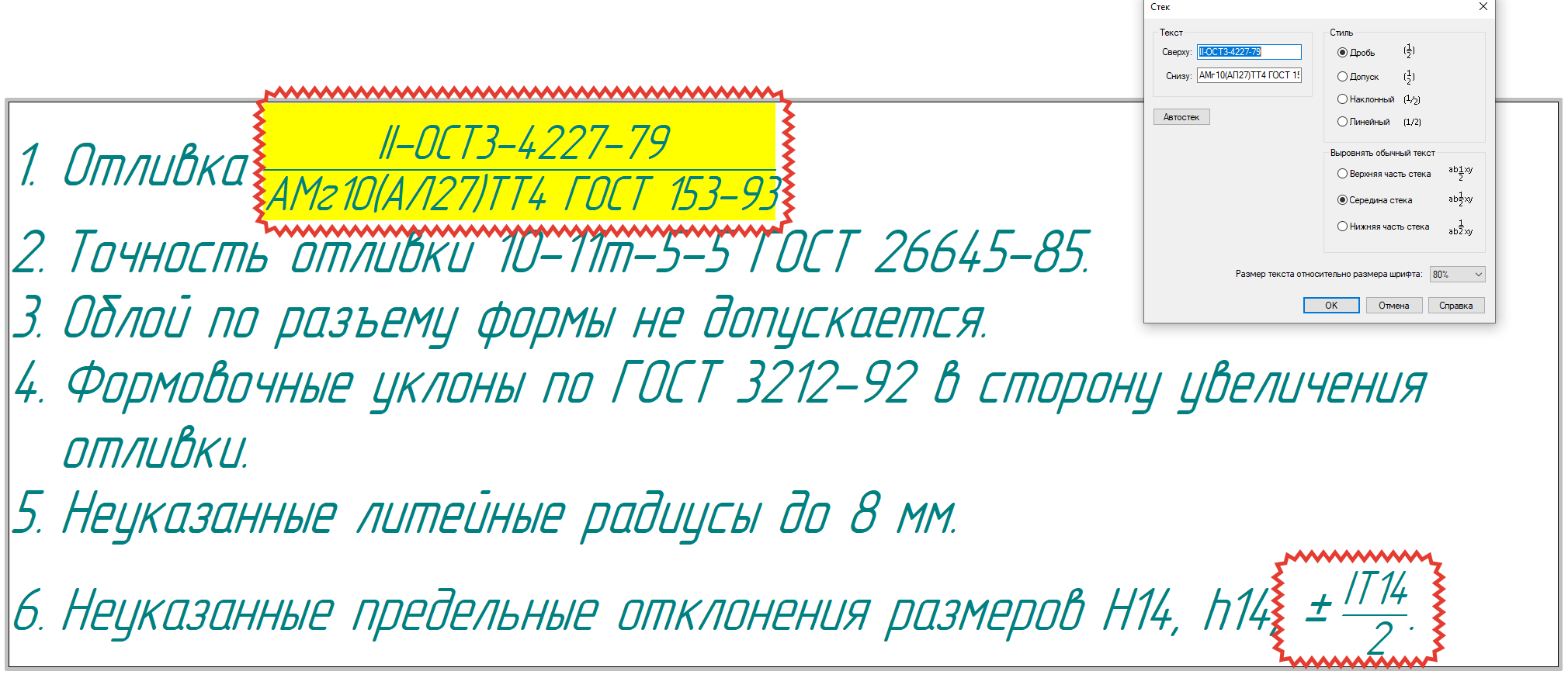

А вот тут реальное отличие. В ТТ через встроенный инструмент весь текст пишется только в строчку, тогда как в ТТ из шаблонов можно делать стеки

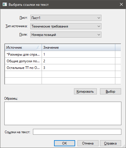

С использованием команды ТТ можно ссылаться на определенный пункт ТТ в командах аннотирования (Обозначение, текст, содержание и маркировка и т.д.)

Не совсем понял. Можно пример какой-нибудь?

Например, можно в обозначение или содержание/маркировку добавить ссылку на текст, в источнике выбрать ТТ и указать номер позиции ТТ.
