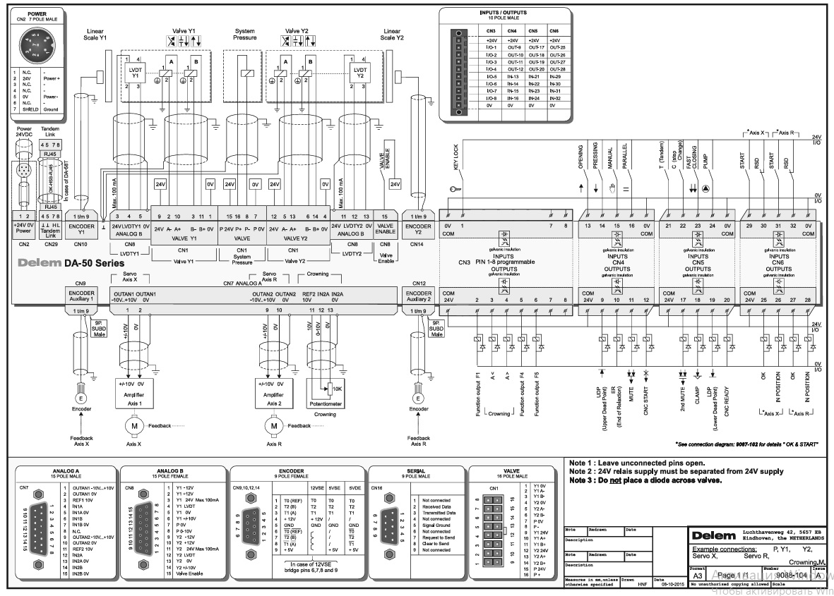

Здравствуйте. Стойка DELEM DA58t новая из коробки устанавливается на изрядно поработавший листогиб. Проблема заключается в том что нет управления на клапана Y1,Y2. Гидравлика на станке Hoerbiger PIL, по две катушки и LVDT сенсор на каждом клапане. Подключение к разъёму Valve корректное, питание и земля есть на всех контактах где требует схема, КО-таблица 7017. Клапан System Pressure из этого же разъёма работает исправно. Из окна диагностики нет никакой реакции на смещение ползунков "смещение правого/левого клапана", показания с LVDT остаются 7,6В, контакты 2-10/ 3-11 / 5-13 / 6-14 не подают признаков жизни. Если загрузить KO-таблицу 7001 bosch external amplifier то выходы осей Y1 и Y2 в разъёме AnalogB функционируют исправно. Вывод напрашивается что это не проблема софта верхнего уровня и не ПЛК. Выходы остаются неактивными с любой КО-таблицей у которой схожий тип гидравлики. У меня закончились идеи в какую сторону копать.

Проверьте схему. Все ли Вы правильно подключили.
И проверьте, подали ли Вы 24В на 15 вход ANALOG B?

Вот это поворот. Схему взял из мануала в файловой системы самой стойки. 15 пин разъёма analogB вообще на ней не обозначен, конечно же на него я ничего не подавал. По результату отпишусь.

Спасибо за подсказку. Действительно проблема была в valve enable, всё заработало.
