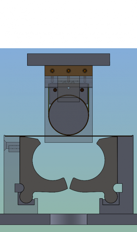

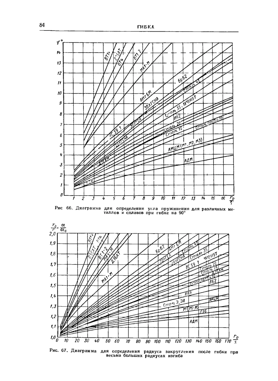

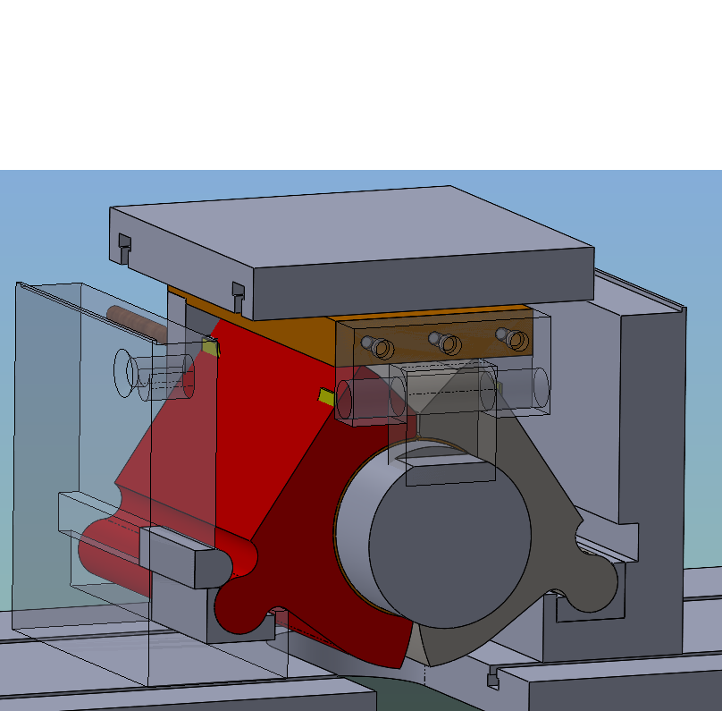

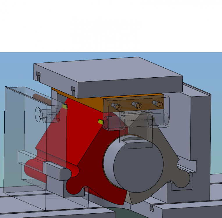

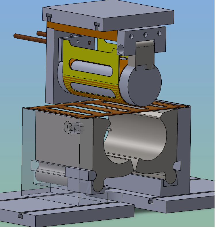

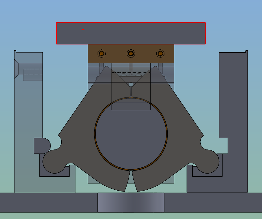

Добрый день, задача - согнуть лист 3мм Сталь 45 (с отпуском) в кольцо/трубу/втулку с внутренним диаметром 181мм. в ходе проектирования пришел к конструкции штампа на "обжим". рассчитал кинематику, геометрию. теперь пришел вот к чему - необходимо определить диаметр матриц-пуансона с учетом пружинения заготовки-изделия. Подскажите пожалуйста - как их рассчитать? По Романовскому "рис.1" получаю что для того что-бы получить радиус втулки 90,5мм - нужен пуансон с радиусом ~73,5 мм. но мне кажется в справочнике идет речь о гибе на 90 градусов, и распружинение в моем случае считается иначе. Кто нибудь знает как это рассчитать?  Заранее спасибо)

Тк получаемая деталь представляет собой кольцо, то у вас не получится учесть пружинение. Длина окружности не позволит). Ну и схему гибки не надо такую использовать. Гните за несколько раз.

к сожалению - необходимо за один ход гнуть. я понимаю что окружность в конце концов сойдется и на этом все полномочия - все... но в таком случае возможно придется просто уменьшить заготовку/развертку, что бы получить необходимый диаметр, а потом просто приложить и приварить недостающий кусок в виде полосы
Гранник

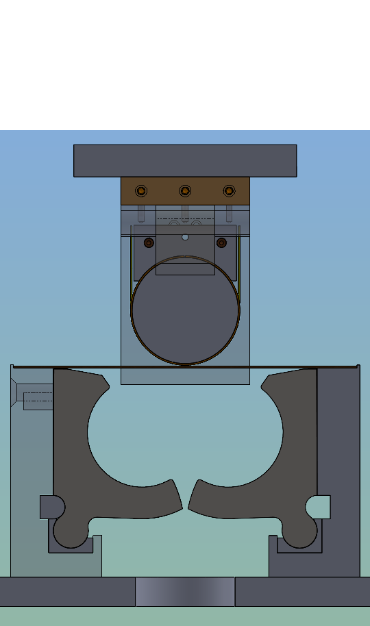

Такой штамп, что нарисован, вам инструменталка не изготовит. А если кто то и сделает, то штамп развалится. Что это за поворотные матрицы длиной полметра? Но дело, конечно, ваше...
А какой тогда лучше? По расчетам - ресурс у данных кулачков/матриц - примерно 400к циклов, почти вдвое больше чем нужно, так что думаю можно попробовать. ну а возвращаясь к теме разговора - как рассчитать пружинение, хотя бы примерно?

Пружинение - Рудман, стр 211, формула 32
В штампе - подгиб 1 края, переворот, подгиб 2 края. Получается "С"
Гиб по центру "U"
И гиб окончательный 2 полуматрицами

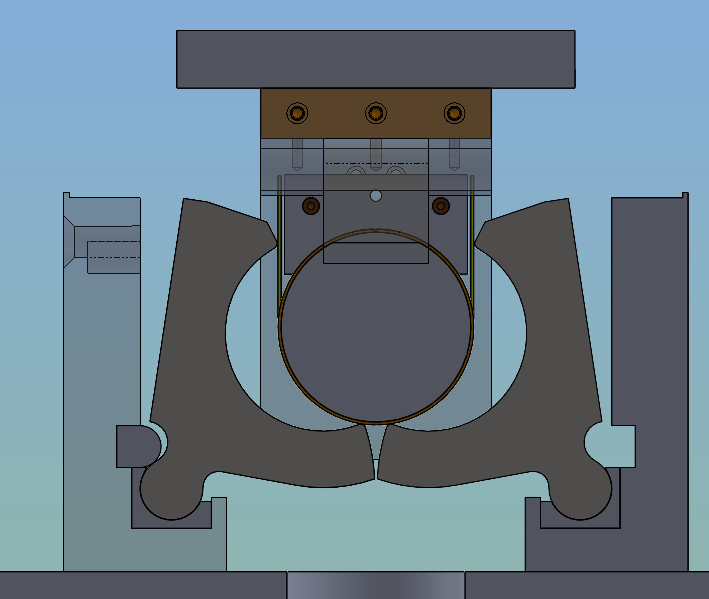

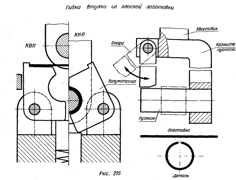

А так, есть другая схема сворачивания втулок. Но опять, для тройки и большой длины, я считаю, она не будет работать.
Схема: кладём заготовку на оправку. Сверху идёт пуансон и гнёт на оправке делая U перевернутое. При дальнейшем ходе пуансона совместно с оправкой, лапы детали упираются в матрицу и подгибаются.
Но ход, конечно, большой получается и оправка консольная

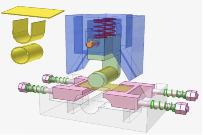

по тз - есть два пресса, на 25 и 60 тонн ход 500, ВМТ - 750 мм. есть эскизы их столов и плит пуансона, больше инфы нет. от заказчика было предложение сделать вот такой штамп (рис 1), но что то мне подсказывает что долго такое не проработает.
15.06.2026 в 10:41, Гранник сказал:
вот тоже видел подобное (рис 2), даже думал делать, но что то подсказывает что не прокатит, ни в геометрических, ни в силовых характеристиках

10.06.2026 в 19:22, Данир сказал:
Штамповали когда то небольшую партию У-образных деталек из нержавейки 1.5 мм. Радиус пуансона подбирали эмпирически - даванули, проверили, проточили на токарнике, повторили раз 5 до результата, пресс 50 тонн, рабочее давление было около 15, штамповали в пластичную среду - кусок резины. (Диаметр был порядка 30 мм, то есть по диаграмме 67 из Романовского Р0\Р примерно 1,08. Да, как то так и было, д26-27 мм, то есть диаграмма рабочая.)
Для того, чтобы реализовать одноходовой штамп, действительно диаметр вашего пуансона должен быть порядка 73.5 мм, как вы и посчитали, но нужно еще реализовать возможность "захлеста" - иначе слишком большую вставку придется вваривать.
При этом с первого раза точно не получится, пару итераций придется делать пуансона\матриц.
Так что коллеги правильно подсказывают - либо вальцы, либо за несколько заходов делать.
Но если партия большая предполагается и заказчик готов оплатить технологические эксперименты - идея не совсем безумная, реализовать можно.

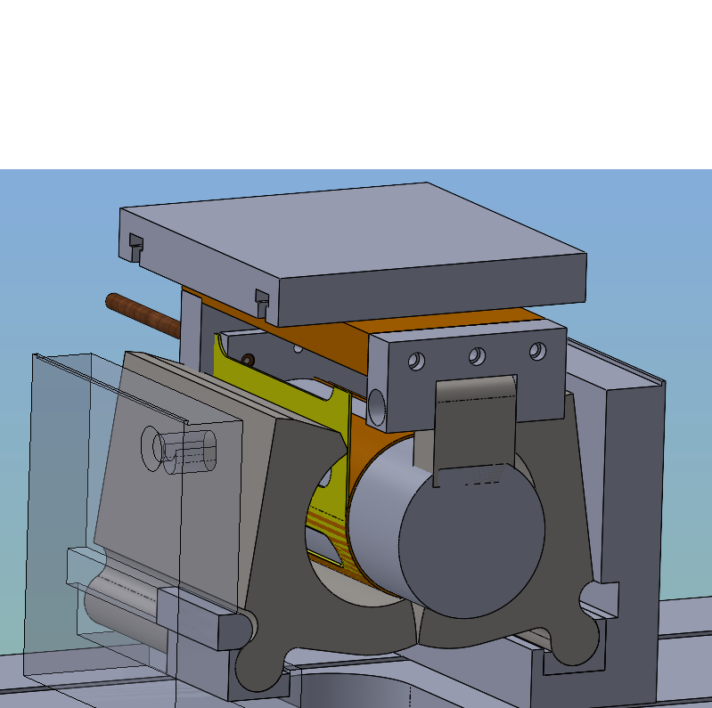

16.06.2026 в 22:41, lem_on сказал:
Прикольная тема, но по сути - все то же самое, просто положили на бок
16.06.2026 в 23:14, Гранник сказал:
По расчетам - вполне подходит, даже 25 тонник должен потянуть, хоть и с трудом, а вот то что он из двух половинок - это да, пришлось так сделать, ибо места не хватает

вот да, судя по всему придется заказчику что то думать, хотя я бы им предложил сделать доп. оснастку для поджима и сварки, чтоб не приваривать вставку на боку

А я правильно понимаю работу вашего штампа: установ ли заготовку, согнули втулку, сняли штамп с пресса, разобрали, вынули деталь, собрали, установили на пресс?
