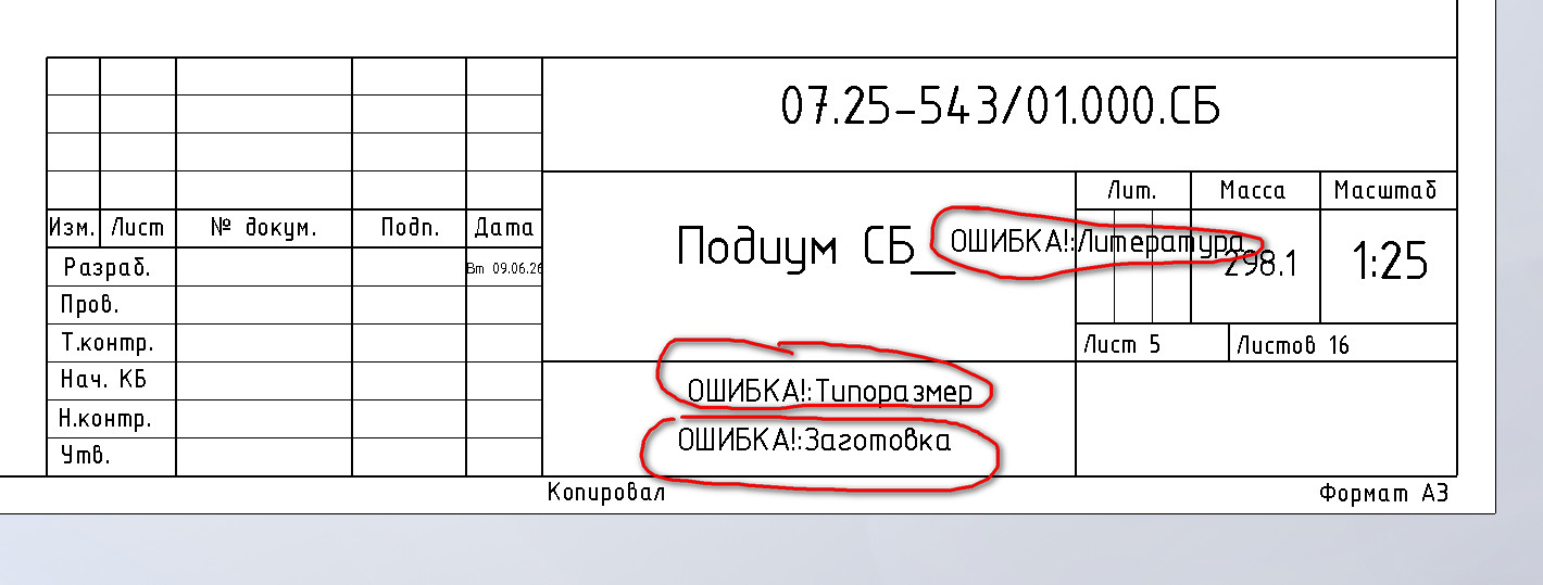

 Есть два ПК : рабочий и домашний. Работа на двух ПК идет с облачного диска, где и хранятся все рабочие материалы, включая шаблоны деталей , сборок, основных надписей,  форматок и пр.
  С недавних пор на ПК №1  во всех чертежах ( в отрытых старых и вновь создаваемых) в основной надписи всех форматок высветились ошибки ( см. рис) . Причем на другом ПК №2 - все прекрасно и удивительно...    Подскажите, пожалуйста, как исправить ???

Ошибки из-за неправильного заполнения графы "литература" при проектировании подиума. Запишите туда "Карден Пьер" и всё наладится.
А так, смотрите в свойствах детали, там опечатки

я же говорю,  шаблоны детали, как и детали единые , лежат на сервере . По вашему ,  при открытии  ПК №1 опечатки в детали есть, а при открытие на ПК №2 - ошибки куда-то исчезают???

Я тоже говорю, что наименование "литеры" как "литература" сразу выдаёт человека далёкого не только от солида, но и вообще от проектирования. Это не школа, тут нет сокращений "физра", " литра" и тд. Скорее всего у вас не правильно прописан путь к шаблонам на сервере. Но именно у ВАС, может быть что угодно. Поправьте шаблон на сервере прописав в любой ячейке фигню, пусть, 12222. Посмотрите, везде она отобразилась. Если нет, смотрите путь к шаблону. Короче, это дело 2 минут

Заполнить свойства (меню Файл-Свойства...) на которые идут ссылки.
На втором ПК отключено отображение ошибок.
Вы не указали вашу версию Solidworks.
Например, в последних версиях это настраивается в меню: Вид-Отобразить/скрыть-Ошибочные связи для примечаний (в более старых версиях Вид-Ошибочные связи для примечаний):
https://help.solidworks.com/2020/russian/solidworks/sldworks/t_link_notes_to_document_properties.htm
https://help.solidworks.com/2020/russian/solidworks/sldworks/HIDD_SELECT_PROPERTY.htm

В свойствах файлов и в ссылке шалонов надо бы заменить ЛИТЕРАТУРА на ЛИТЕРА (обозначение стадии разработки изделия) - возможно создатель шаблонов был далёк от ЕСКД или большой шутник.

@KelnyспсСпасибо, вы мне помогли !! Вид-Отобразить/скрыть-Ошибочные связи для примечаний - ),
